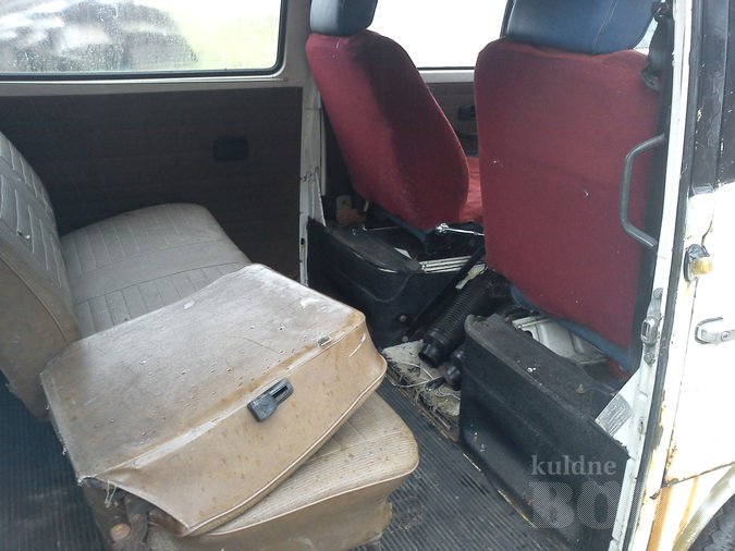

Re: T2 Bay - juhi istme taga oleva vaheseina eemaldamine
jäi silma et ühel pikalt müügis olnud bussil ka pole seinu
deluxe või mis varustusega see kaasnes ei tea jah.

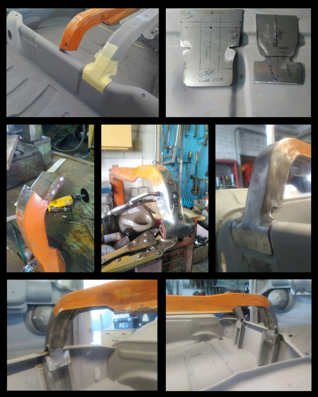

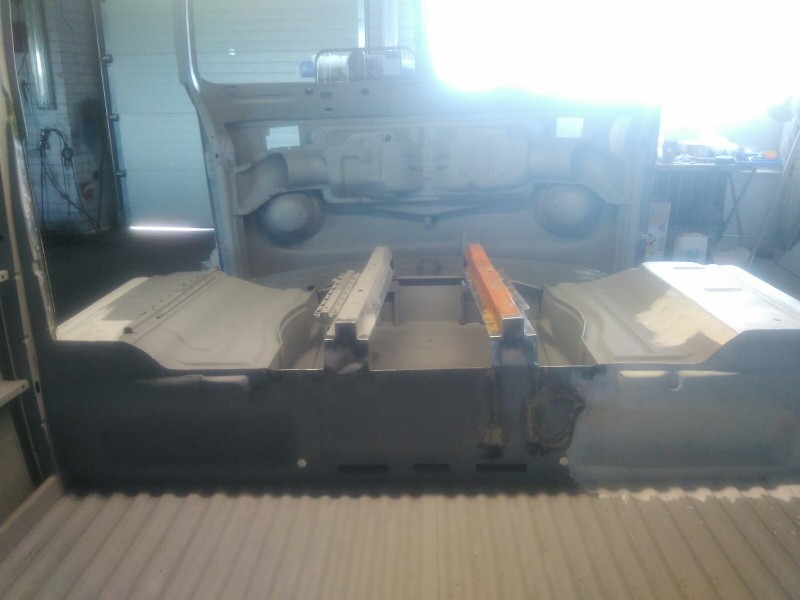

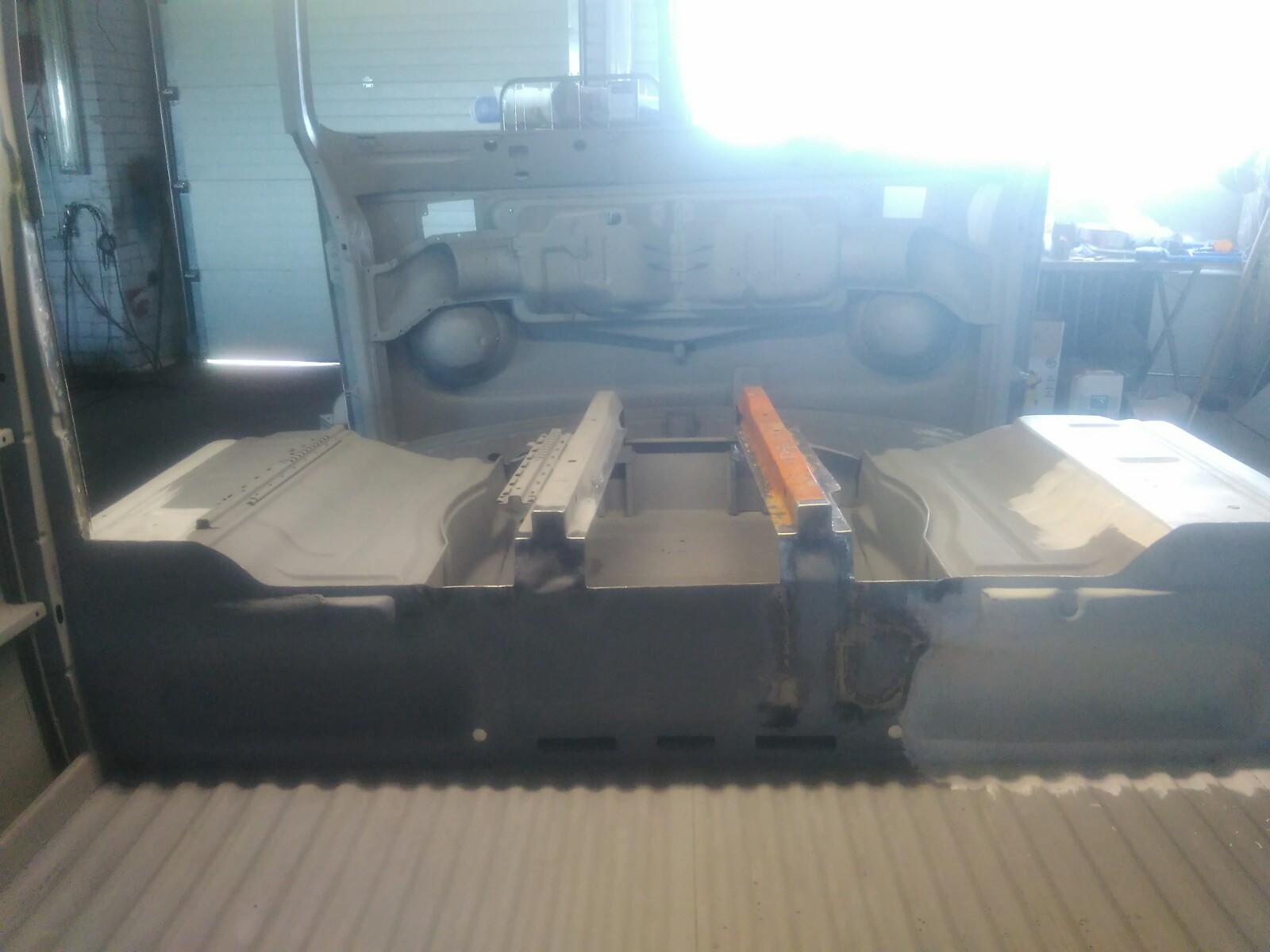

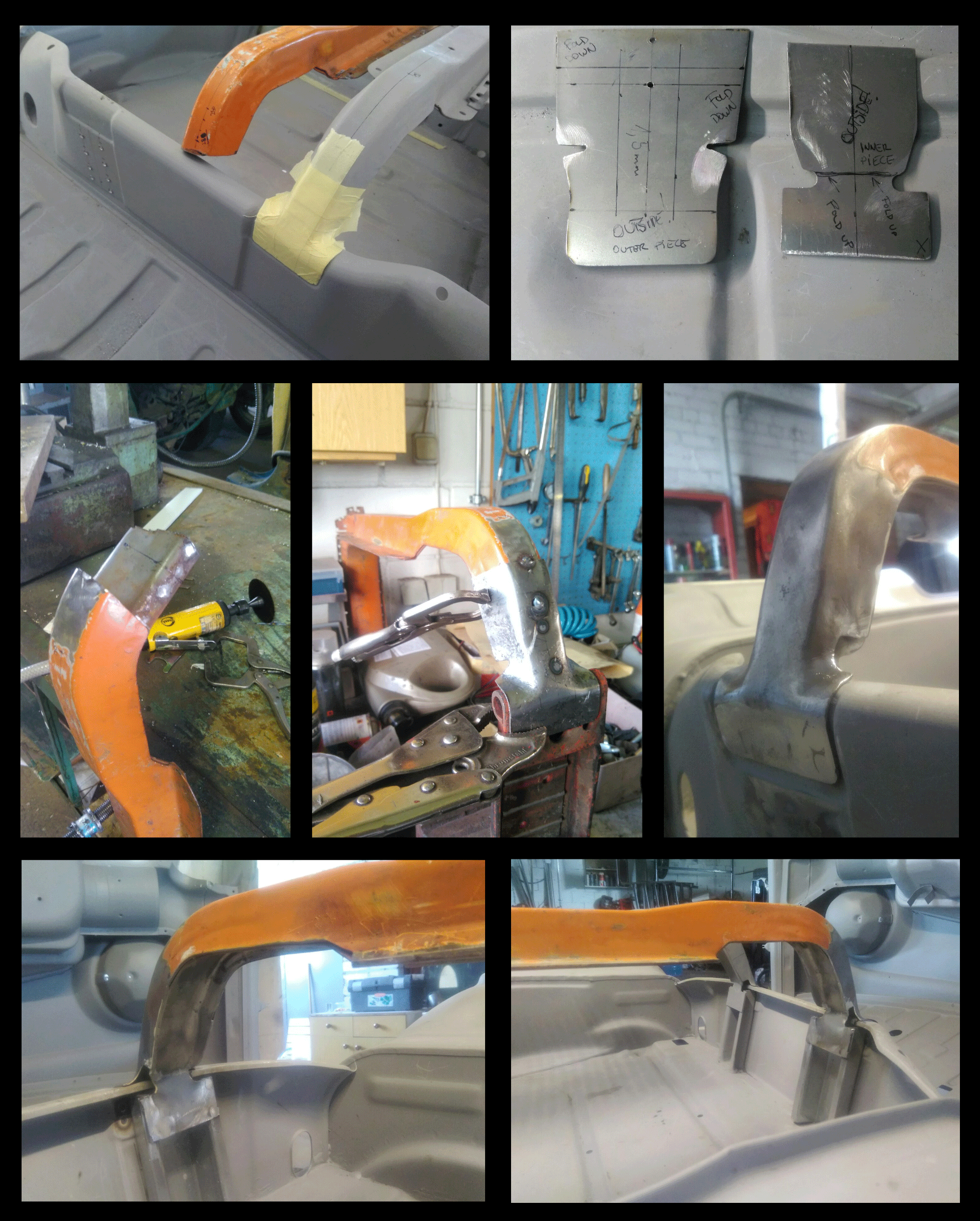

Tagasein läinud ja pea-aegu valmis minu versioon läbikäidavast.
Sain Anvari käest ühe teise bussi juhiistme kinnituse, tegin sellele uue kinnituse olemasoleva järgi ja paigaldasin kõrvalistuja istmekinnituseks. Plaanis panna sinna parempoolse rooliga bussi istmerelsid, siis läheb sinna parempoolse juhiiste nagu valatud. Päris põrandani seina ei eemaldanud, tekkis mõte, et seda väärtuslikku ruumi saaks kasutada topsihoidjate, inverterite jms pulamula jaoks, millest siis tagant ette liikudes vaja üle astuda.
läbikäidav
läbikäidav
Istmekinnituse parandamine
