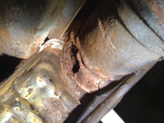

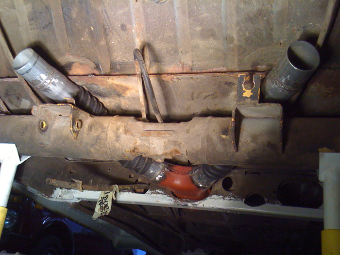

Kinder Surprise on taas avanenud - seekord üllatuseks torsiooni ja raami ühenduse kohal olevas rõngas "kerge" auk. Ma ei oska nüüd seisukohta võtta, mis tegema peaks. Lihtsalt kinni keevitada pole vist hea, ma päris täpselt ei tea mis seal all on, et kui palju paha võib sellest august edasi olla sündinud/sündida?

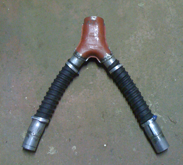

Ühesõnaga, uued "püksid" said tehtud salongi sooja õhu juhtimiseks. Ainult krunt-pruun osa on originaalist, muu on loov lähenemine. Hydroscandist sain voolikuks toote nimega "heitgaaside juhtimise voolik" vms, kannatab -40 - 150c temperatuuri, on paindlik ja kuju hoiab plast spiraal selle ümber. Väga asine. Üleminekud 50mm (voolik) -> 60mm on miskid katalüsaatoritega kaasas olevad vidinad, sain Laki auto taga olevast sumpside remondi töökojast. Muide, neil vedeles riiulis üks bussi soojusvaheti, ma ei tea kumma poole oma.
Püksid võib alla panna peale seda kui olen kõvasti puhastanud põhja. Progress jälle :)
Püksid põrandal
Püksid põrandal

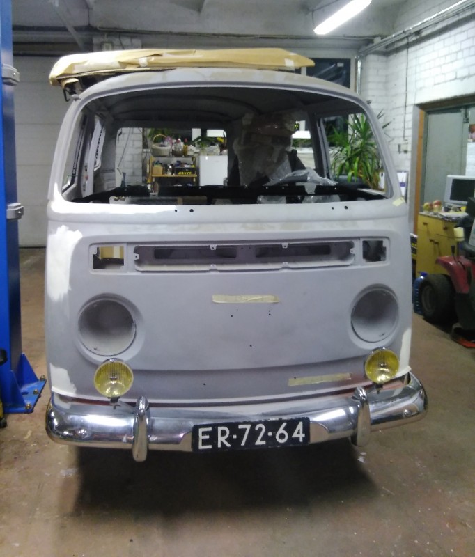

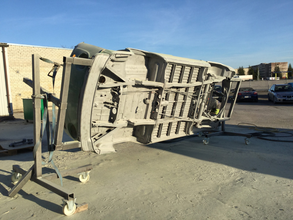

Päris palju vett on merre voolanud ja olen vahepeal projekti uuesti üles korjanud.
Ühesõnaga, hakkasin uuesti 0-st peale, sest selgus, et pealtnäha OK-lt taastatud buss osutus nii mõnegi koha pealt suureks jamaks.
ProPritsi härrad (https://www.facebook.com/proprits" onclick="window.open(this.href);return false;) nägid 3 päeva kurja vaeva ja pritsisid kere ning veermiku detailid klaasipuruga puhtaks. Lisaks soodaga käigukasti ja roolikarbi. ProPritsi soovitan julgelt kõigile, tulemus jäi väga hea.
Pritsimine
Pritsimine
Detail
Detail

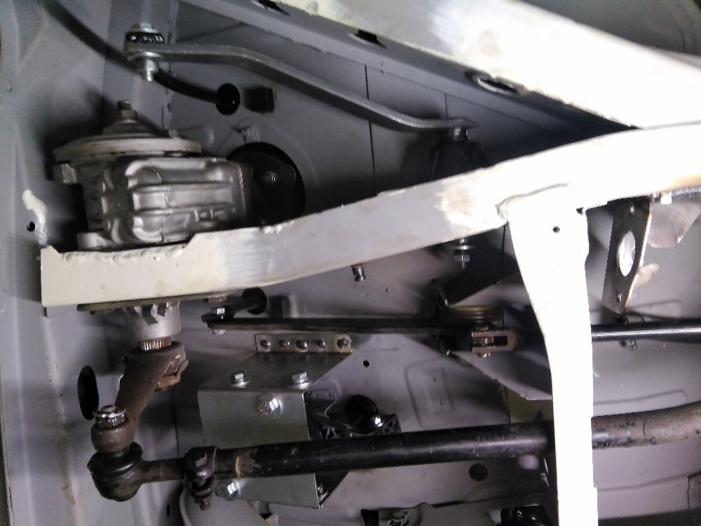

Järgmiseks läheb epokrunti, et rooste oma elu ei hakkaks elama seniks kuni tegelen keretöödega.
Keretöid on omajagu - liugukse relsi all oli suur auk ja ilmselt 2 aastaga kukkunuks koos uksega ära, ühe poole tungraua kinnitused on keevitatud väga halvasti ning siin-seal väiksemad augulappimised.

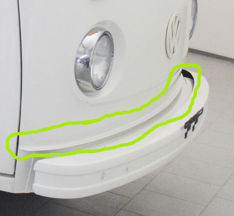

Sellega seoses, tekkis küsimus teadmameestele - et kas ninas, põrkeraua kohal olev ühendusvalts omab mingit strateegilist tähtsust? Jäikus? Vee peegeldamine vms? Vaatan, et seal on rooste kõvasti vahel ja lihtsam oleks ta ära lõigata ning siledaks keevitada. Üritan välja selgitada kas see on halb idee.
Pilt ka illustreerimaks mis kohta mõtlen:

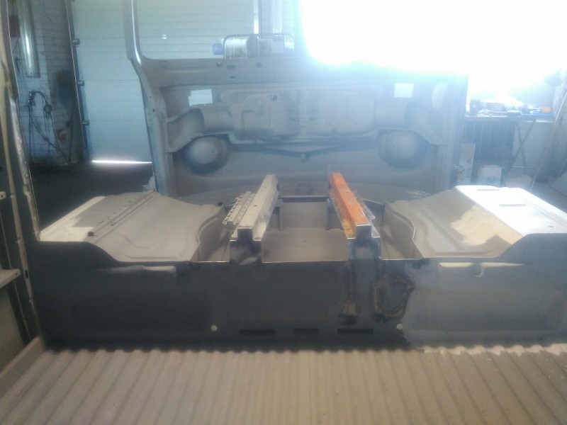

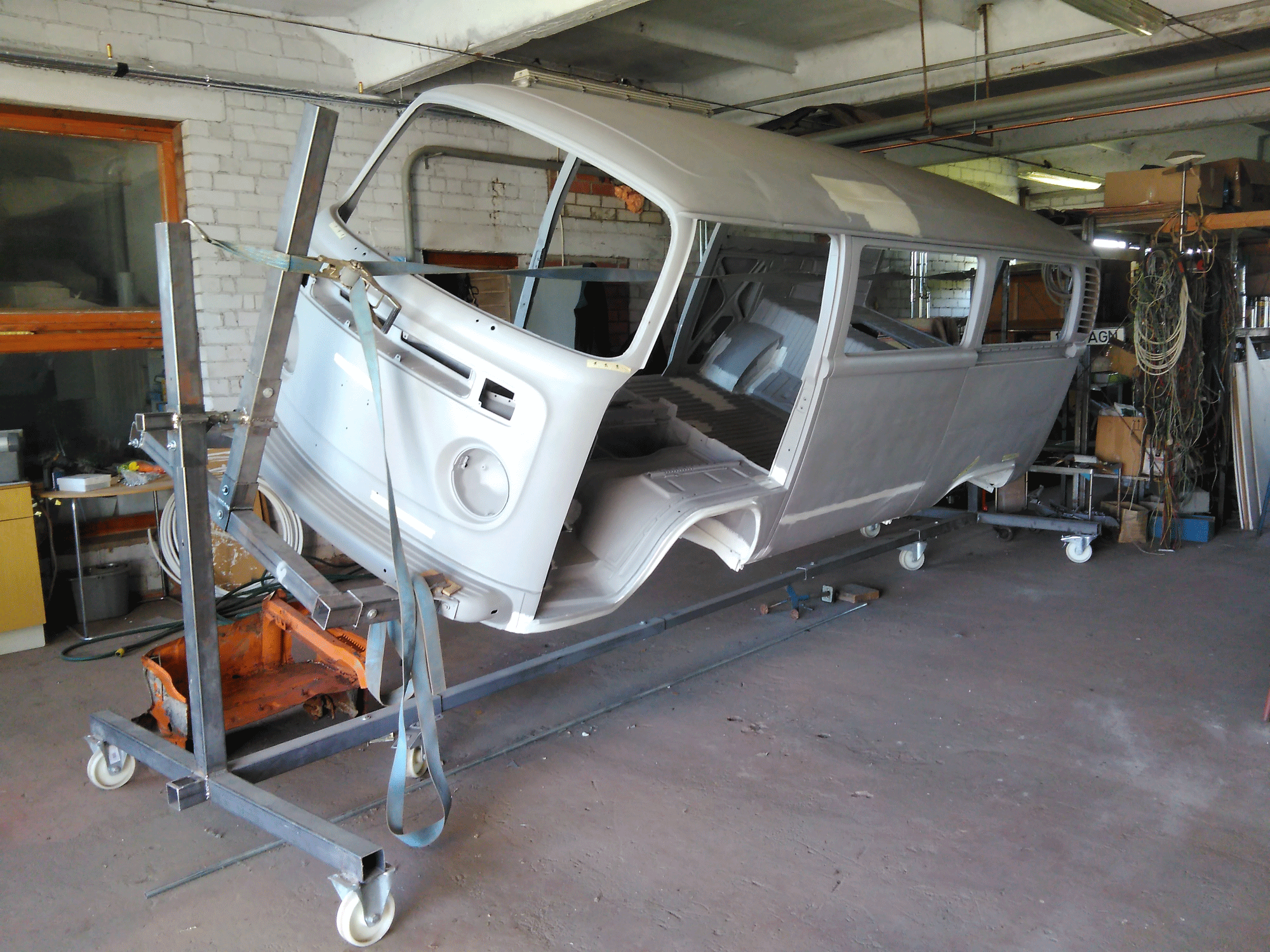

Vahepeal on juhtunud:
* Klaasipuru pritsiga kogu kere, sillad jms pudinad puhtaks lastud ja tööde ajaks konserveeritud epokrundiga.

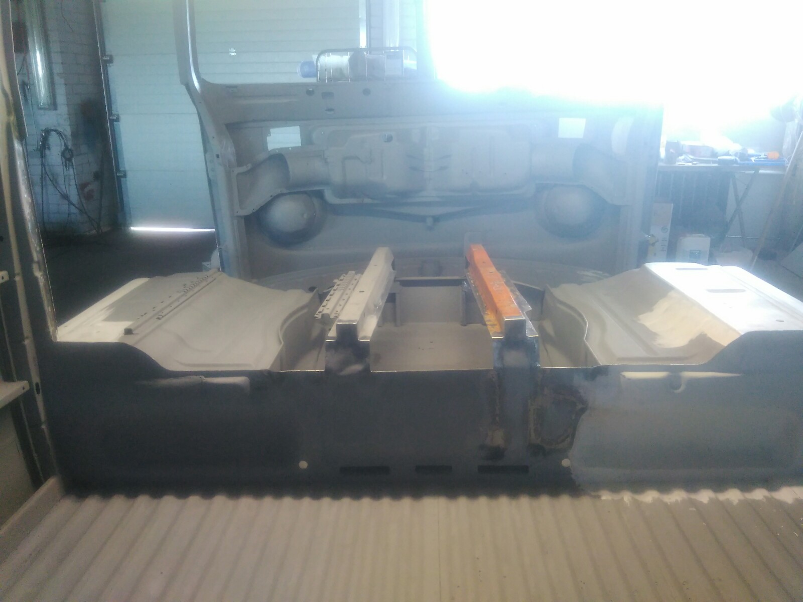

* Laias laastus kogu põhi ja tiivakoopad uuesti keevitatud, sest töö oli äärmiselt kehv. Näiteks ühe poole tungikinnitused lõin 2-e vasarahoobiga küljest ära.
* Mootoriruumist eemaldatud kõik mootorit ümbritsevad plekid, selle käigus uuesti tehtud mõned tugitalad ja raami pealsed. Plekid eemaldatud edasiste vigurite tarbeks :wink:
* Esisild täieliku uuenduskuuri - pritsitud, keevitatud, uued šarniirid, puksid jne. Ootab lõppvärvi ja madalduskomplekti paigaldust.
* Tehtud läbikäidavaks paigaldades kõrvalistuja kohale juhiistme kinnitused ehk siis parempoolse rooli istmelahendus.

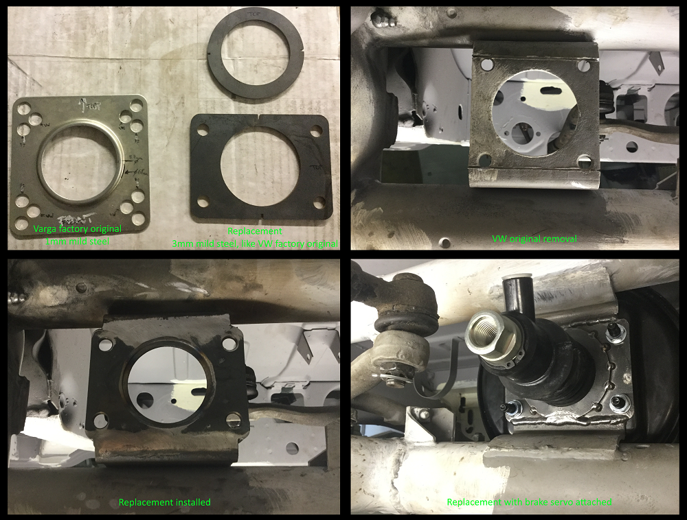

* Paigaldatud tutikas Brasiilia bussi piduri peasilinder ja võimendi (https://www.vwheritage.com/211612103gc- ... -89mm-55mm" onclick="window.open(this.href);return false;), mille käigus ümber tehtud pidurivõimendi kinnitused. Tehasest on kaasas 1mm plekist kinnitusplaat, mis minu meelest on alakabariiditud, seetõttu tegin joonise ja lasin Ossmetis veega lõigata uue plaadi 3mm terasest. Joonis. Hind oli 30€ + km 2-e komplekti eest. Paigaldamisel keevisvall jäi natuke kõrge, aga arvestades, et keevitasin seda sellili auto all kuna ma unustasin seda teha kui sild laual oli, siis on rahuldav tulemus.
* Keevitasin kaasklubilise bussi tagumised aknaääred, tuuleklaasi aknaääre ja katuse. Kokku ~40 töötundi.
Pidurivõimu kinnituste valmistamine

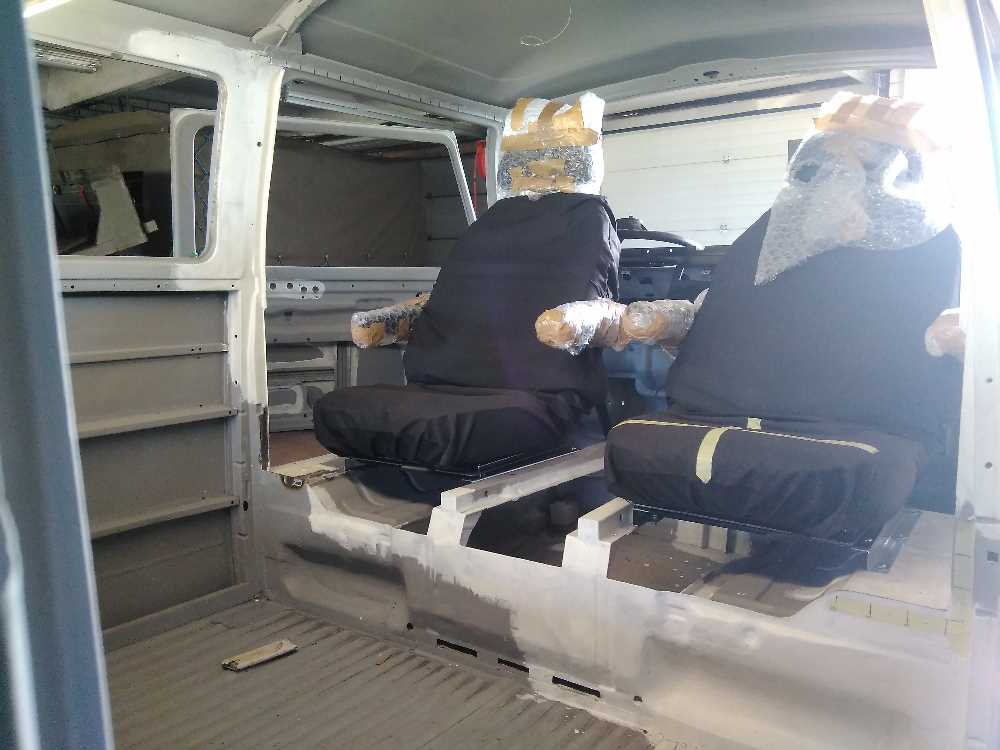

On olnud õnne osaleda mitmes huvitavas auto taastamise projektis ja seega enda masin saanud vähem aega, aga siiski mitte päris nulliring.
* Uued kapteniistmed, mõlemad pööratavad 360 kraadi. Selleks tuli teha uued põrandakinnitused ja ostetud pöördalused ringi ning paigaldada kiirlukustusega rool, sest kui rool on küljes, siis juhiistet pöörata ei saa. Rooli üleminek istus hästi, aga ta on 7cm liiga kõrge. Tegin ta natuke ümber ja nüüd istub 2cm kõrgemal kui originaal rool. Lisaks vahetasin kiirkinnitusel ja üleminekul ära kõik "Made in China" poldid, sest need olid äärmiselt pehmed. Lingid: Rooli üleminek, kiirlukustus, istmed, pöördmehhanism.
* Uued turvavööd Inglise firmalt Securon (http://www.securon.co.uk/seatbelts_layouts.htm). Minu arvates väga korralikud. Eestis müüb Fixus.
* Keevitasin B piilarile tugevduskolmnurgad nagu tehas soovitab.

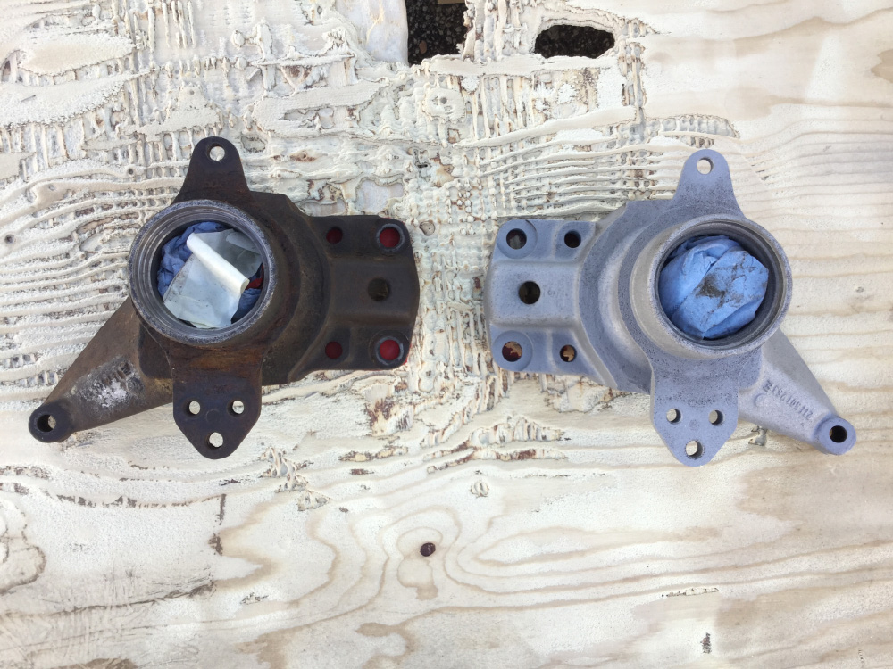

* Veermikuuendus - põhimõtteliselt kõik uus va rattarummud ja käändmikud. Piduridetailid, rattalaagrid, amordid, rooliotsad, šarniirid, stabilisaatorivarras, poldid-mutrid jne. Amortideks valisin reguleeritava jäikusega Koni-d (ees: https://www.paruzzi.com/webstore/?full= ... oord=21306" onclick="window.open(this.href);return false;, taga https://www.paruzzi.com/webstore/?full= ... oord=21305" onclick="window.open(this.href);return false;)
* Kogu pidurisüsteem uus - pidurisilinder, piduritorud, kinnitused jne. Tõsi, pidurikonn jäi vana, sest seda on raske saada või on arutult kallis. Eks ma testin ta vastavalt tehasejuhendile ja vaatan siis edasi. Tegin joonise ja 3D printisin tagumise keskmise piduritoru kinnituse. Joonise printimiseks saad siit - https://a360.co/2rBdffd" onclick="window.open(this.href);return false;
* Masin on nüüd ratastel.

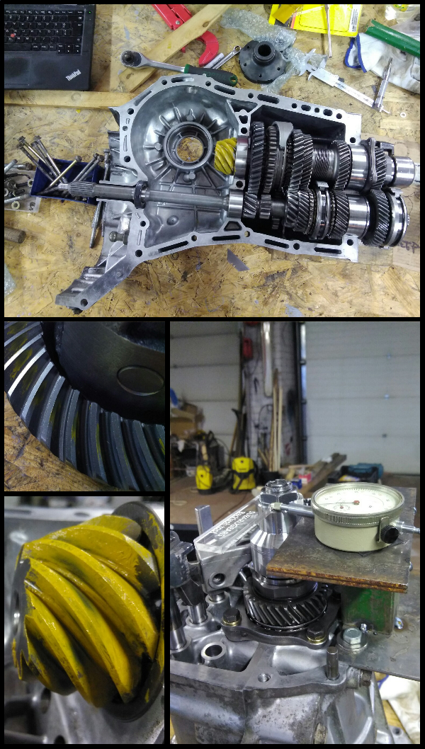

* Doonor Subarust on eraldatud kõik, mis läheb VW peal kasutusse - mootor, käigukast, mootori juhtmestik, kütusesüsteem (vt. mis olen õppinud).
* Subaru 4WD käigukast ümber ehitatud 2WD kastiks ning teo ja taldriku vahetusega pandud teistpidi käima, et sobiks tagamootoriga autole. Käigukasti hammasrattad, kinnitused ja mootori kinnitused Subarugearsilt - http://subarugears.com/" onclick="window.open(this.href);return false;. Mootori ja käigukasti kinnitused ostsin, võiks ju ise teha, aga võttes arvesse aja ning raha kulu, on targem need osta. Peab tunnistama, et vahelduseks oli päris põnev 0.05mm tolerantsidega asju kokku panna, tavaliselt 1mm siia-sinna on ok. Testid märkimisõli ja mikromeetriga näitavad, et kõik läks kokku nagu vaja. Kas see ka tegelikult nii on, seda näeme siis kui saab kohalt võtta.

Käigukasti ümberehitus - hambumise ja lõtkude kontroll

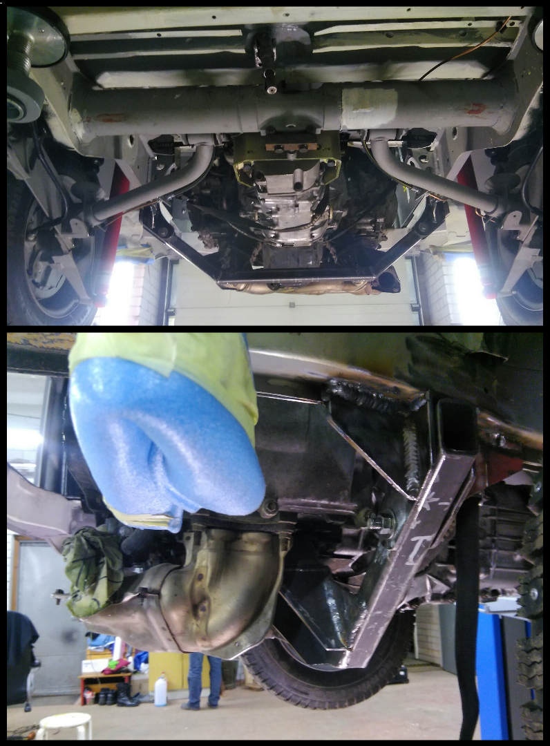

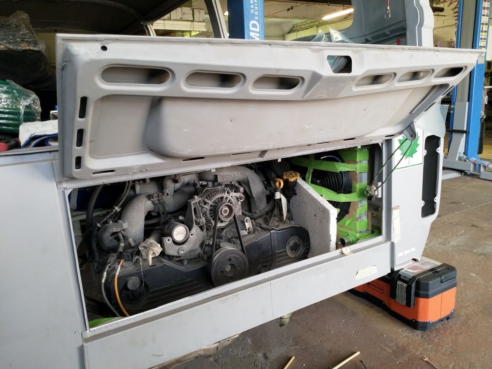

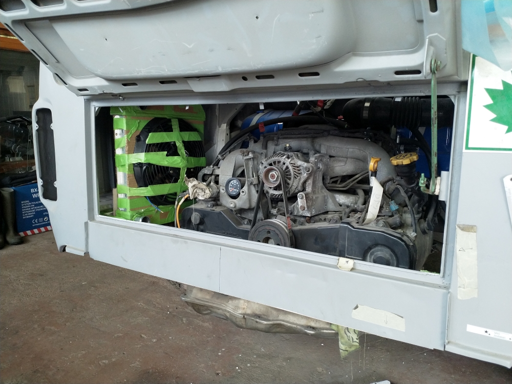

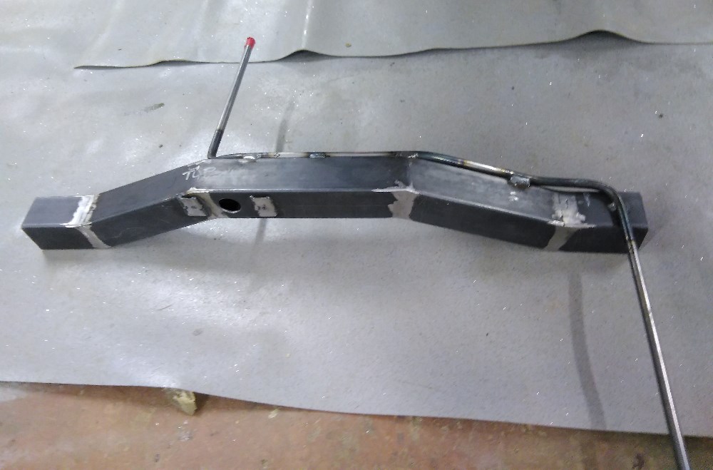

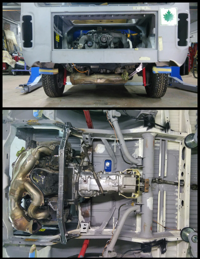

* Subaru mootor ja käigukast on küljes oma lõpliku koha peal. Mootorikanduri tegin ise, käigukasti kinnitus Subarugearsi oma. Subarugearsi mootorikanduri lahendus mulle ei meeldinud - istunuks liiga madalal ja ei tundunud ka kuigi usaldusväärne.
* Paigaldatud Subaru siduri peasilinder ning viidud kokku originaalpedaaliga. Pikendasin originaalpedaali võlli nii, et ulatuks läbi raamitala. Teiselt pool tala jookseb Subaru peasilindriga kokku. Kasutan vedelikuanumana VW originaal pidurivedeliku anumat, mis läbi kolmiku toidab nii piduri kui siduri peasilindrit. Subaru peasilindri anum põhja alla ei mahtunud, projekteerisin ja 3D printisin PET plastikust silindrile ülemineku, et sinna otse voolik ühendada. 3D joonise saad alla laadida siit - https://a360.co/2OQnvho" onclick="window.open(this.href);return false;
* Valmistatud käiguhoovastik. Esimene ots originaal, mis taga jookseb läbi Toyota Corolla (2006) rooligardaani kokku Subaru käigukastiga. Tuli üllatavalt täpne käiguvahetus. Kui see VW kang ise nii vedel poleks, siis oleks lausa imeline.

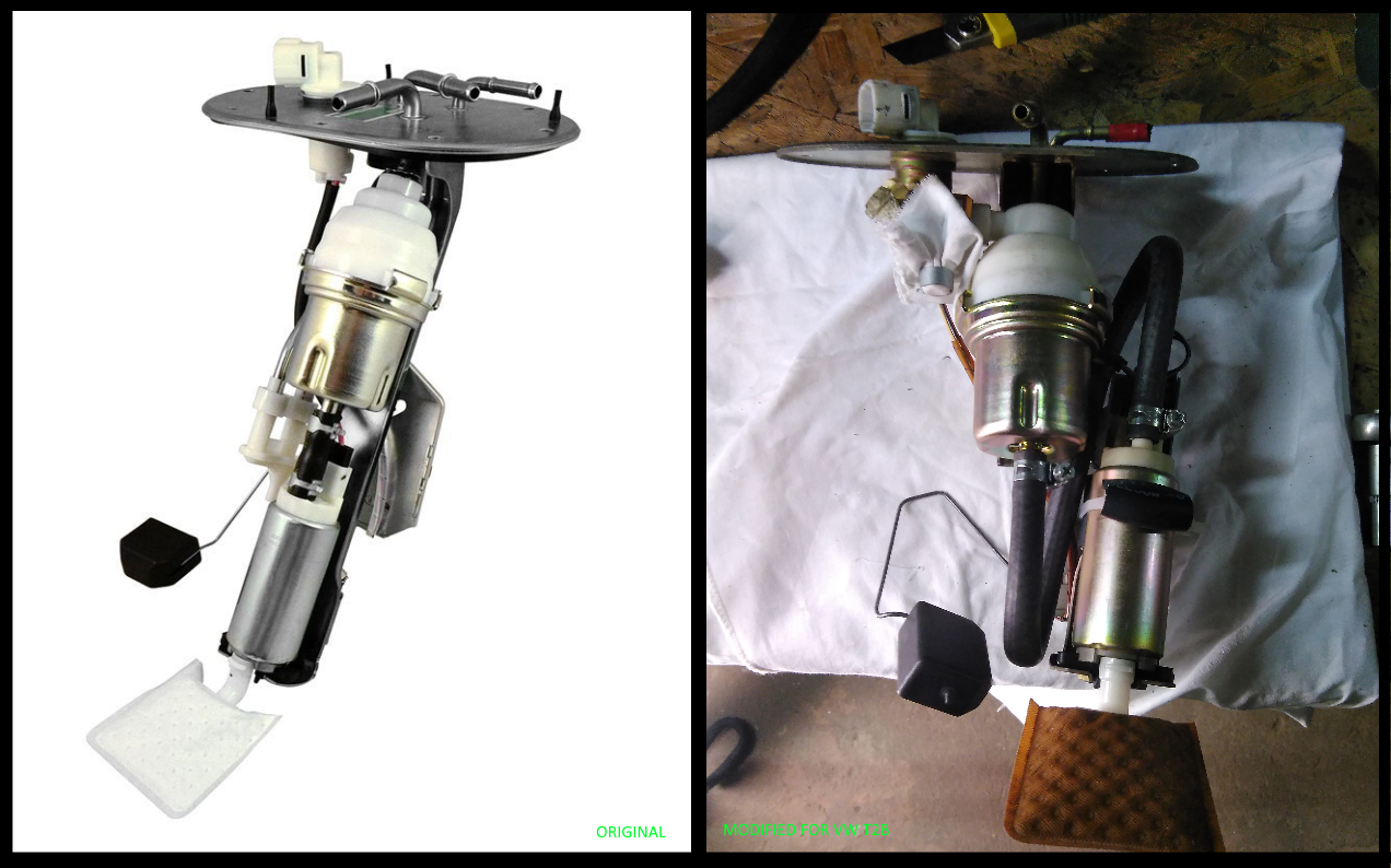

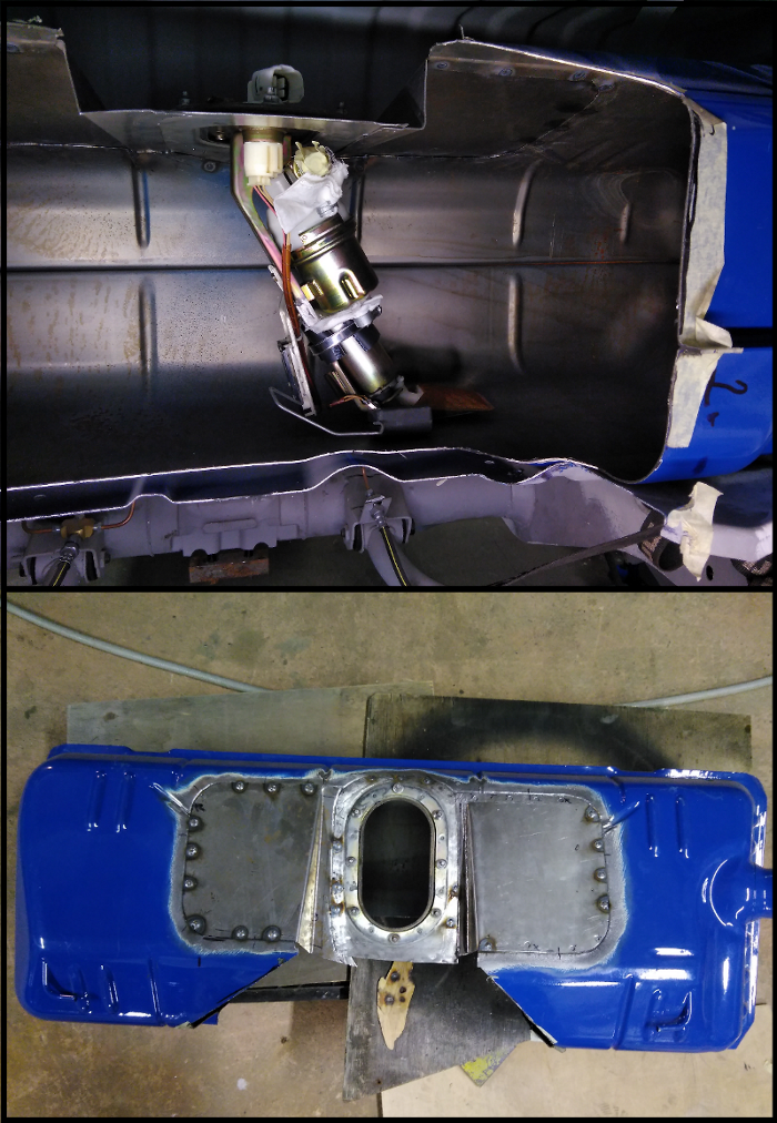

* Alustatud VW originaalpaagi, Subaru paagisisese kütuseelemendi ja tulemüüri ümberehitust. Kütuseelement on liiga sügav ning ei mahtunud originaalpaaki. Umbes 5cm liiga sügav. Võtsin kätte ja lõikasin selle pooleks, nihutasin pumba vasakule ning natuke üles. Kõige raskem oli asjad nii kokku panna, et istuks paagis hästi ja samal ajal mahuks ka paagis olevast avast välja.

* Mootorikanduri projekteerimine ja valmistamine ilma autotõstukita on peavalu, sest mootori vahele panemine ning ära võtmine võtab liiga palju aega. Sellest lähtuvalt soetasin garaaži autotõstuki. Hetkel suudan üksi mootori ja kasti vahele panna 15 minutiga. Ära võtmine umbes sama ajakuluga. Uutel projektidel teeksin mootorile ja käigukastile ühise puki, et ei peaks neid üksteisest eraldama, hetkel see vist enam ära ei tasu.
* Mootorikanduri keevitamine tuletas meelde kuidas hirmus keevitamine asju paigast ära tõmbab ükskõik kui tugevasti punktitud või kinnitatud asjad on. Punktituna käis sisse ja välja väga vabalt, peale täiskeevitust ainult jõuga. Hoolimata sellest, et keevitamise ajaks poltisin kõik asjad omavahel kokku moodustamaks terviku. Õnneks valisin paksu seinaga kanttoru, peale natukest seinte lihvimist läks elu taas kergeks.

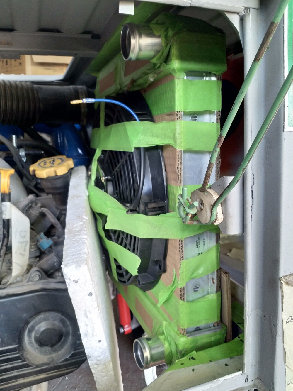

* Jahutussüsteem. Nüüd kus on mootori asukoht lukus, saab hakata jahutust projekteerima.

* Paagi keevitamine? Kas oleks kaval täiskeevituse asemel teha punktkeevituse ja jootmise segulahendus? Tean, et täiskeevitusega tahab paak mõlki tõmmata, et äkki jootmine peaks vastu ja tõmbaks vähem kõveraks?
* Tegu on teraspaagiga. Kas ja kuidas peaks paagisisese korrosiooni vastu võitlema?

tiblu kirjutas:* Paagi keevitamine? Kas oleks kaval täiskeevituse asemel teha punktkeevituse ja jootmise segulahendus? Tean, et täiskeevitusega tahab paak mõlki tõmmata, et äkki jootmine peaks vastu ja tõmbaks vähem kõveraks?
plekk hakkab mängima kuuma peale - kui marurahulikult täppida, võiks kuju jääda hea. Sul on seda joont seal muidugi omajagu ja täpid ei anna päris sama kindlat lekketihedust, kui pidev õmblus, aga ma prooviks. Kuigi seni pole mul oma kere-tegemistes nii palju kannatust omanud ja olen alati suurte siledate plekkide puhul kas rohkem või vähem mängiva plekiga lõpetanud :(
paagisisese korrosiooni vastu võitled eelkõige seismisperioodidel täispaaki hoides. Automoto foorumis on seda teemat korduvalt lahatud, aga ma ei mäleta mingit usutavat muud lahendust ei klassikalise bensiiniga seonduvalt ega tänapäeval järk-järgult suureneva etanooli- ja ilmselt ka muude koostisainete puhul. Võid automotost otsida - ehk saad mõtteid.

Paagi keevitamine - jah, mul on õhukese plekiga enam-vähem sama kogemus, mis sul, et hakkab lainetama ja mängima. Kui saab ligi mõlemalt poolt, siis on hea teha lühikesed keevitused ja pärast vasaraga keevitust koputada. Minu loogika liigub nõnda, et keevitus tõmbab ära, siis järelikult keevituse koha pealt koputades ehk venitades peab ta tagasi andma. Seni on aidanud suuremast jamast välja. Paagi puhul on mure selles, et otsaseina keevitades enam teiselt poolt ligi ei saa. KUI mul oleks punktkeevitusmasin, siis prooviks punktkeevituse ja moodsa kereliimi kombinatsiooni, enne muidugi katsetaks kereliimi kütusekindlust.
Paagisisene korrosioon - tänud, vaatan Automotost. Enda mõte liikus suunal, et kui leida kütusekindel värv, siis kallaks seda lihtsalt paaki, loksutaks ja jäägi kallaks välja. Kuna paak on laiali, siis saan enne seest korralikult puhastada. Kütusekindluse kohta veel nii palju, et mulle tundub väga suur vahe kas asi kannatab kütusega üle valamist või selle sees ligunemist. Näiteks testin hetkel erinevaid kütusevoolikuid, sest pean pumba ümberehitusega panema pikema vooliku pumba ja filtri vahele. Osa kütusevoolikuna mõeldud voolikuid juba 24 tundi ligunedes annavad kütusele värvi ja punduvad üles. 8mm sisemise diameetriga voolikust on saanud 10mm ja väga veniv material. Ameerikamaal müüakse spetsiaalset paagisisest voolikut, aga see on kallis. Teiseks, tahtsin testida kas see on marketing trikk või päriselt probleem. Kui saan oma eksperimendiga valmis, postitan tulemused ka siia.

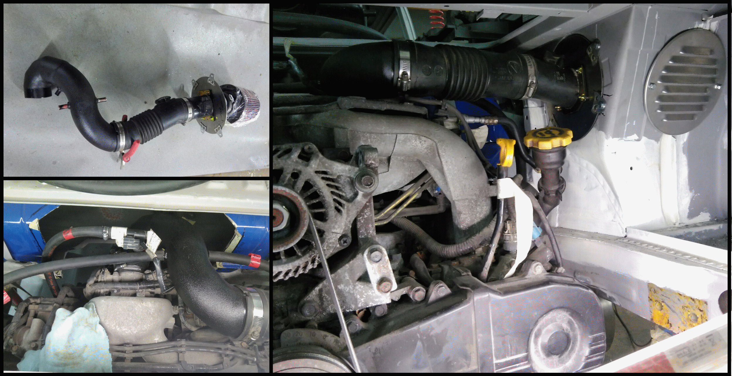

* Sisselase on valmis. Õhufiltri panin külje sisse, bensupaagi kõri kõrvale. Idee sain Busaru projektist YouTubes. Nimelt tal oli varem käigukasti kõrval, aga sealt kogus hirmus palju tolmu. Ja sellest tulenevalt ta vahetaski asukoha ära. Küll aga, tegin väikese modifikatsiooni - nimelt panin vahele Subaru originaalsisselaske kofreeritud torujupi, et käivitamisel mootori vääne ei hakkaks kinnitusi lõhkuma. Õhufiltriks K&N RR-3003 (https://www.knfilters.com/search/produc ... od=RR-3003" onclick="window.open(this.href);return false;). Pildil on võimendatult näha kui palju sisselasketoru põlv tungib paaki. Olukord pole ideaalne, aga ei ole ka väga halb. Nagu varasemas postis mainisin, järgmisel masinal ilmselt keeraks kollektori ringi, et ei peaks paagi ja tulemüüri lõikumisega tegelema. Aga hetkel on nii nagu on.
* Tehtud uus ristitala käigukasti kohale, nimelt originaal tuli välja võtta. Ristitala külge keevitatud piduri vaakumi torustik.
* Kaasipedaal küljes. Salongis näeb kõik välja originaal, aga põhja all, oma karbis, istub Subaru reostaat.

Intake / Sisselase
Intake / Sisselase
Ristitala käigukasti kohale koos piduri vaakumiga, august tuleb läbi sidurivedeliku toru, mis jookseb sinna kruvitud sidurivooliku kinnitusklambri külge
Pedaalide lahendus, kahjuks polnud pildistamisel siduri peasilinder küljes
Naljaga pooleks - Volvo Amazoni stange VW küljes, peab tunnistama, et päris hea näeb välja ja suhteliselt hästi istus. Täiesti mõeldav lahendus.

  • Progress jahutussüsteemi vallas - radikate alumised kinnitused välja mõeldud, paigaldatud paisupaak. Alumised kinnitused disainitud nii, et saan kinnitada juba raamis olevatesse aukudesse. Vaja radikad kokku keevitada ning omavahel torudega kokku ühendada. Radika vannid ja torustiku keevitan ise, olen selle tarbeks muretsenud TIG keevituse ja omajagu harjutanud alumiiniumi keevitamist. Kui ükskord komplekt on koos, panen ilmselt kõik joonised ja komponendid postitusse välja.
    Üldiselt oleks lahedam, kui pääseks väiksemate vannide ja radiaatori kärjega, siis mahuks kõik ilusti külgede sisse ära ning oleks mootori ümber rohkem ruumi AGA ma kahtlustan, et siis ei jahuta piisavalt. Valin kindla peale mineku ehku peale mineku asemel. Radikate pindala on väiksem, kui Subaru oma, AGA kärg on oluliselt paksem - 16mm vs 42mm. Loodan, et piisab. Kui keegi oskab kuidagi matemaatiliselt õigeid mõõte arvutada, siis andku teada, seniks panen tunde järgi.

Ega ruumi üle ei ole. Et üldse mootoriruumi luuk kinni läheks, pidin sulguri hoova keerama tagurpidi ja lisama 5mm paksuse seibi liugpinna alla.
