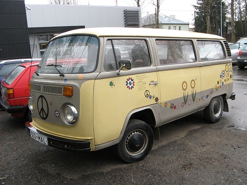

Lillebuss tabati Tallinnas Forss remondi oote parklas
- lillebuss201404.JPG (97.92 KiB) Vaadatud 27821 korda
