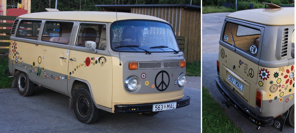

VW T2 1977 2.0GE automaat
Volkswagen Transporter T2 1977 2.0 pritsungiga 51kW, automaat 3 käiku.
Registreerimine Eestis 1994.
Tõin ära, peaaegu jõudsin koju, no vähemalt poolele teele.
Jäi seisma, aku sai tühjaks, vändast keeramine ei aidanud, kuna elekter otsas.
Ju vist generaator ei lae. Kord näitas akutuld süütega kord mitte.
Muidu täitsa sõidab ja pidurdab.
Üleelmise omaniku kuulutuses oli kirjas "vedas Stockholmis Arlanda lennuväljal posti terminali ja lennukite vahel."
vw t2 77a
vw t2 77a
