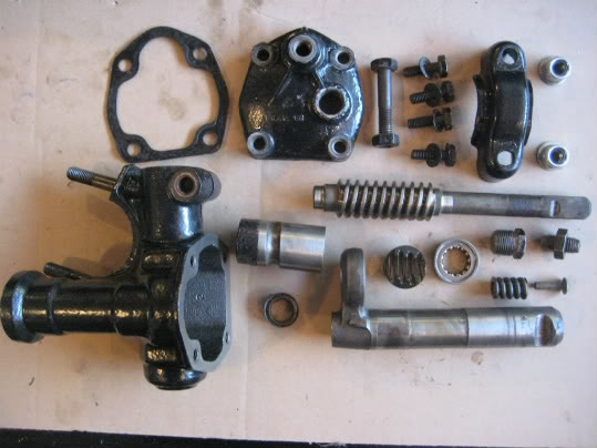

Mul 1302 71a roolikarp kulunud, kui peale pingutada siis keskmisest osast üle keerates on servad kanged rasked.
Nüüd leidsin fotod, "mis karul kõhus on", 1302 ja 1303 MacPherson esivedrustuse korral on roolikarp kinnitatud rattakoopa siseseinale.
Kui kiskuda juppideks, keerata rooli "vinti" 180* ja panna sisse tagasi,
või vastaspoole 2-st rulliku sisu keerata 180* ja sisse tagasi pista.
Kas suudaks leida vähem kulunud piirkonna? http://cal-look.no/lounge/index.php?topic=24398.0" onclick="window.open(this.href);return false;
t2b sisu tundub sarnase süsteemiga kui 1302 http://www.thesamba.com/vw/forum/viewto ... ?p=6100312" onclick="window.open(this.href);return false;

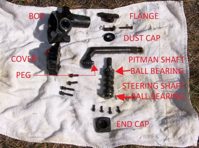

onurenka kirjutas:Kas kellelgi on kogemusi kuidas rooliloksust lahti saada?
sul peaks siis selline olema T2a , ehk saab seda PEG nimelist polti vahetada?
