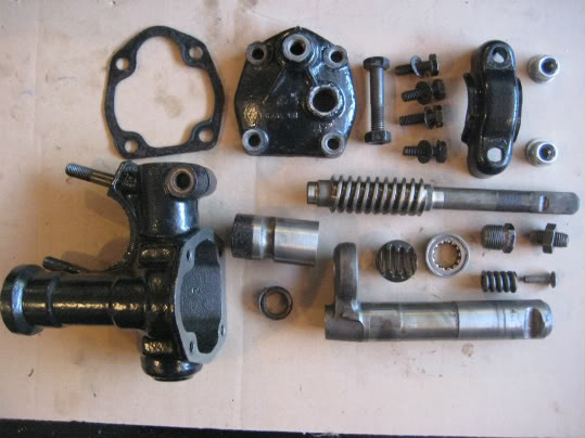

Nüüd leidsin fotod, "mis karul kõhus on", 1302 ja 1303 MacPherson esivedrustuse korral on roolikarp kinnitatud rattakoopa siseseinale.
Kui kiskuda juppideks, keerata rooli "vinti" 180* ja panna sisse tagasi,
või vastaspoole 2-st rulliku sisu keerata 180* ja sisse tagasi pista.

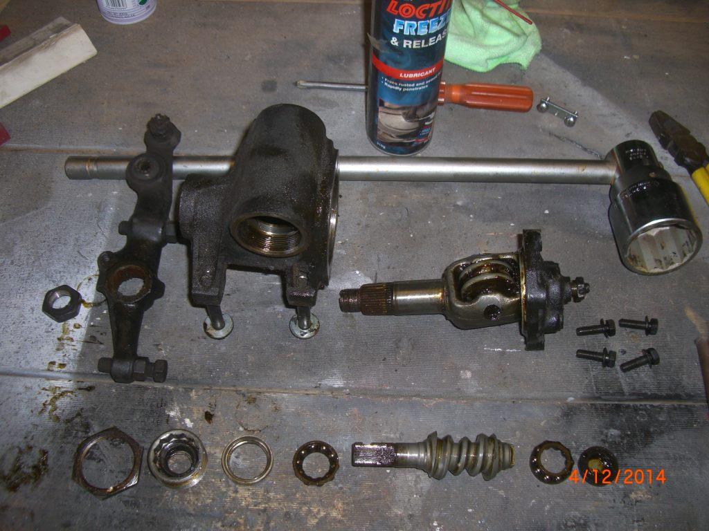

Kas suudaks leida vähem kulunud piirkonna? http://cal-look.no/lounge/index.php?topic=24398.0" onclick="window.open(this.href);return false;
t2b sisu tundub sarnase süsteemiga kui 1302 http://www.thesamba.com/vw/forum/viewto ... ?p=6100312" onclick="window.open(this.href);return false;

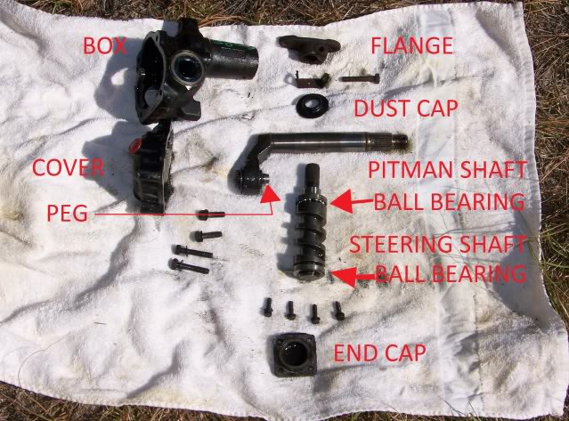

sul peaks siis selline olema T2a , ehk saab seda PEG nimelist polti vahetada?

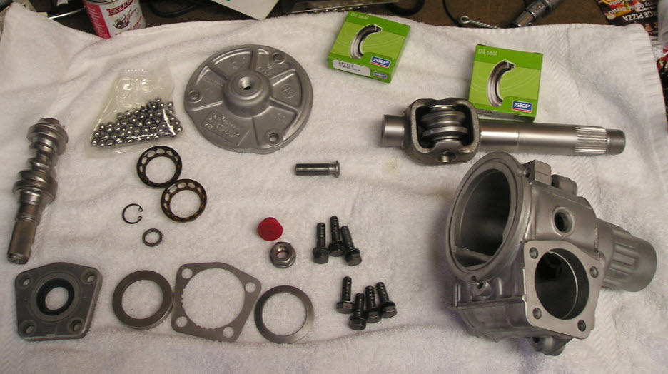

ja torsiooniga Põrnika sillakinnitusega karbi sisu: http://www.nzveedubnuts.com/viewtopic.p ... 9e8#p42454" onclick="window.open(this.href);return false;
