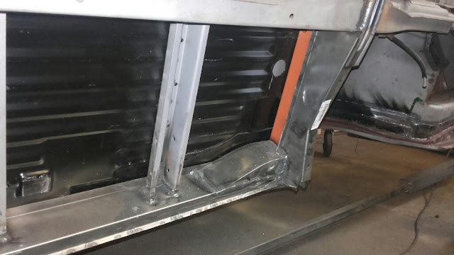

aga nüüd ka miskit rohkem märgatavat ka pildid
külg tagasi küljes ja tagumine tiiva äär (ehk natuke rohkem kui äär) taas küljes
sama seis ka teisel poolel
tähelepanelik märkab ka uut kannikat juba küljes
risttalade otsad ehk/ja tungraua kohad hakkavad ka kohta leidma
liugukse alune rullikusoon ja sisemine küljekarp mis enne oli punktitud kinni nii nagu arvata võis läks ringipaigaldamisele nagu näha ka eelmisel pildil
ehk on ligi 2 cm seespool kui oleks osanud ise arvata

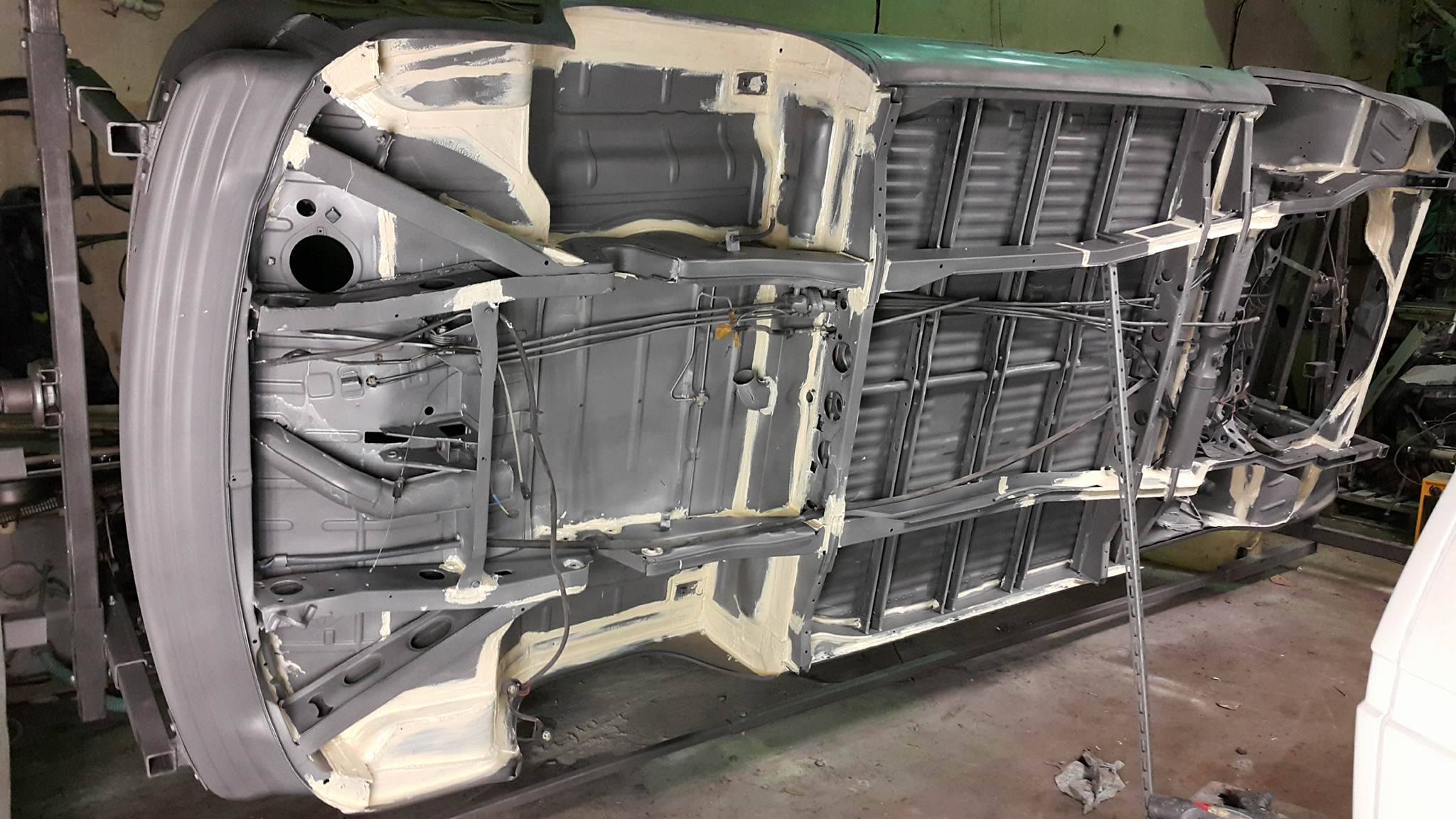

vahepeal tehtud seda ja teist aga seis hetkel selline
põhi sai sisse ja kinni - loomulikult ei istunud see nii nagu mõeldud aga paika see sai
põhja alune raam ja risttalad ja ....
peale paar korda ümber paigaldamist sai ka ukse siin ja karp paika
mootoriruumi luugi ümbrus sai kõik uus
ehk mõlemad taganurgad mis ulatuvad luugini, luugi alune tala ja ülemine nn. hingede tala
esisild sai siis samuti osandatud ja puhastatud
üks koht vajas ka kerget parandamist keevitusega
edaspidine on siis põhja aluse puhastamine, kruntimine, hermeetikud, mastiksid jms.
sillaga tegevused siis kruntimine ja värvimine ning uute jubinate monteerimine - šarniirid, torsiooni tihendid, läbilöögi puksid, uued käändmikud, rattalaagrid, rooliotsad pendelhoova võll ja puksid, pidurivoolikud ehk veel miskit.
eesmärk oleks saada kere grillist välja ja omadele ratastele ehk siis lõpetada suuremad tööd grillis põhja alt ära.
seejärel saab ette võtta kere ülemise osa ehk küljed, uksed, katuse ja sisu -lihvimine/puhastamine, kruntimine, pahteldamine ....

Vaatan siin uhke projekti edenemist ja tekkis küsimus pildi kohta:
On tungi kinnitus koos tugevdusega (outrigger + jacking point) ja siis veel tagapool üks tugevdus "kolmnurk". Mul on 1978 buss ja sellel on tagumise väikse tugevduse asemel mingi kahvatu vari sellest ehk väiksem nurgik. Ei ole märki, et seal kunagi oleks olnudki suurem. Kas on võimalik, et mingitel bussidel tagumist väikest tugevdust polnudki ja oli mingi teine lahendus? Vaatasin, et VWHeritage.co.uk müüb samas tagumist tugevdust bussidele kuni 1979.
Igatahes, hoogu juurde! Tuleb vinge asi!

tiblu kirjutas:Vaatan siin uhke projekti edenemist ja tekkis küsimus pildi kohta:
Täpselt nii see on, mul on kah 2 doonorit millel pole neid tagumisi suuri kolmnurk plekke, vaid 90 kraadised vinklid, viimaste aastakäikude teema

päris huvitav, et selliseid muutusi on tehtud kerekonstruktsioonis mudeliversiooni sees.
minul olid need enne olemas niivõrd kuivõrd neid seal oli ja kuipalju sinna oli otsa keevitatud korduvalt ja korduvalt

Tänud info eest, jälle päeva targem. Ilmselt hakati metalli kokku hoidma.

Tänaseks on Meelise bussil põhi epoga üle käidud ja kõikvõimalikud prigud ja keevituse kohad mastiksiga täidetud.
Ütleme nii, et materjalide arvestamisel korrutage kõik kogused vähemalt kahega
