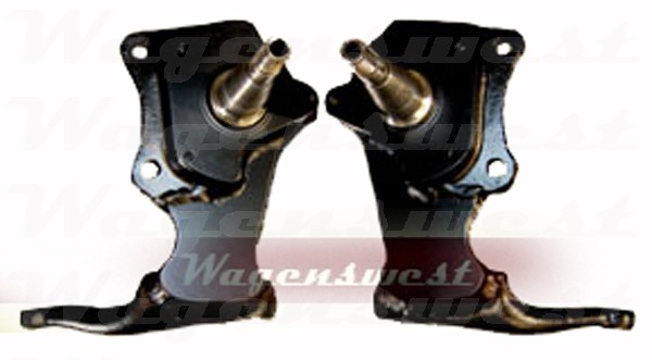

Esiosas oleks muidugi ideaalvariant sellised asjad:
http://www.wagenswest.com/partstore/ind ... ndles.html" onclick="window.open(this.href);return false;
Minu praeguse lahenduse puhul on see häda et silla osad on suht lähedal läbilöögi puksidele ja kui rahvas ka veel peal siis läheb suht jäigaks see sõitmine ilmselt.
Eks tulistan varsti paar pilti siis jutt selgem.

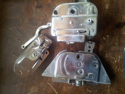

Hetkel lappan uksi kokku. Kuna lükandukse sisemised detailid jäävad nähtavale siis oli nendega vaja midagi ette võtta. Need tavaliselt tuhmi tsingitud pinnaga, liikuvaid osi palju,värvida ei kannata.
Sai karukeele kettaga üle käidud ja siis veel mini poleerimismasina ja pastaga jännatud. Tulemus selline:
Eks näis kaua selline püsib.
