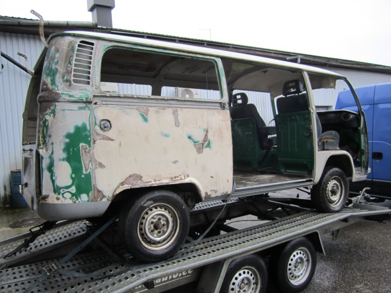

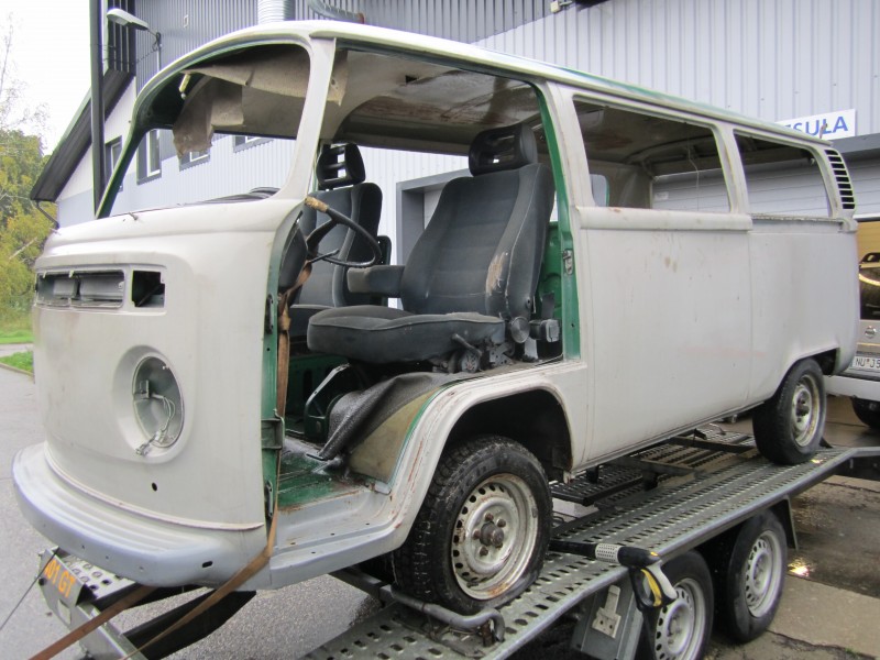

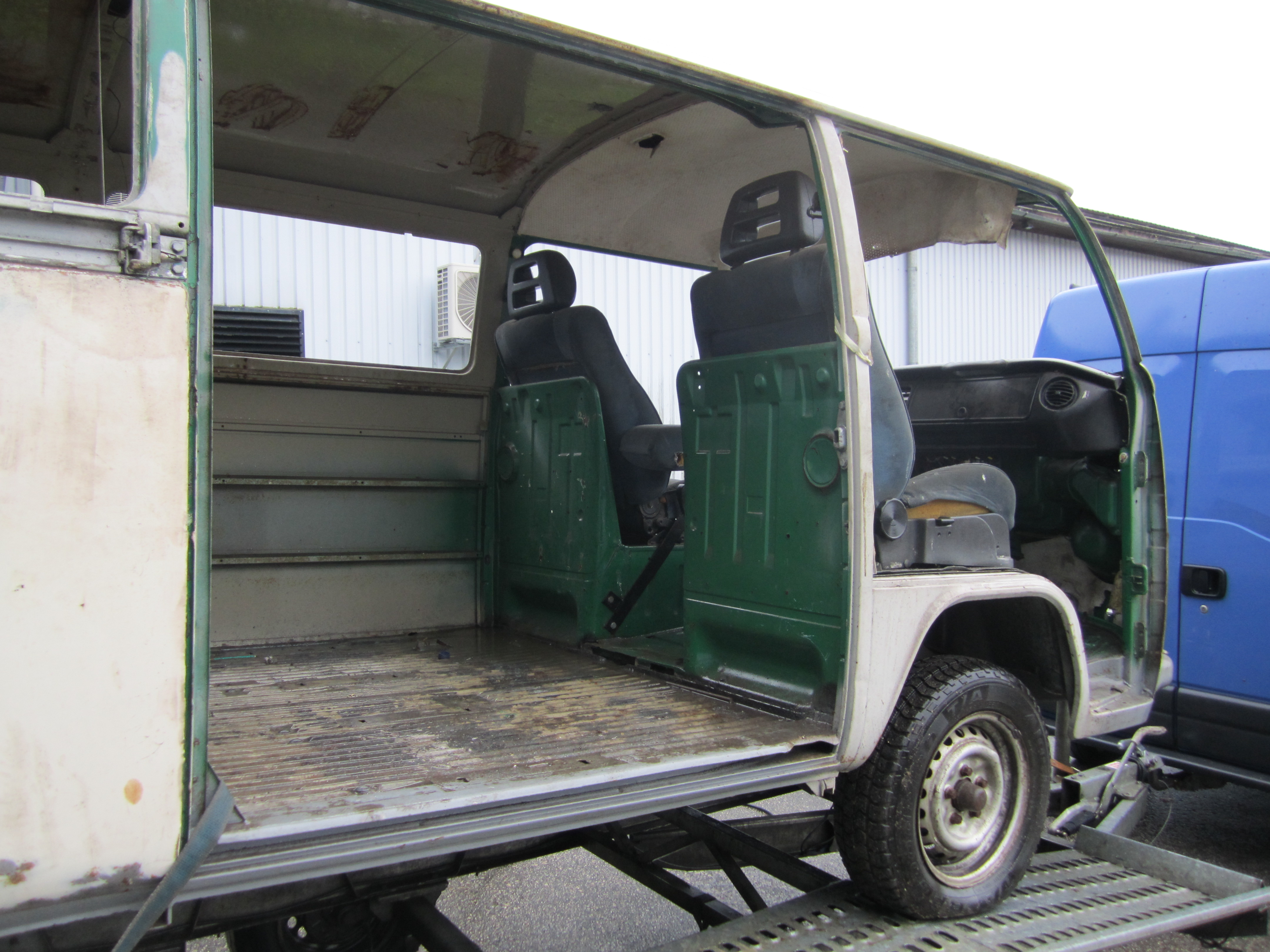

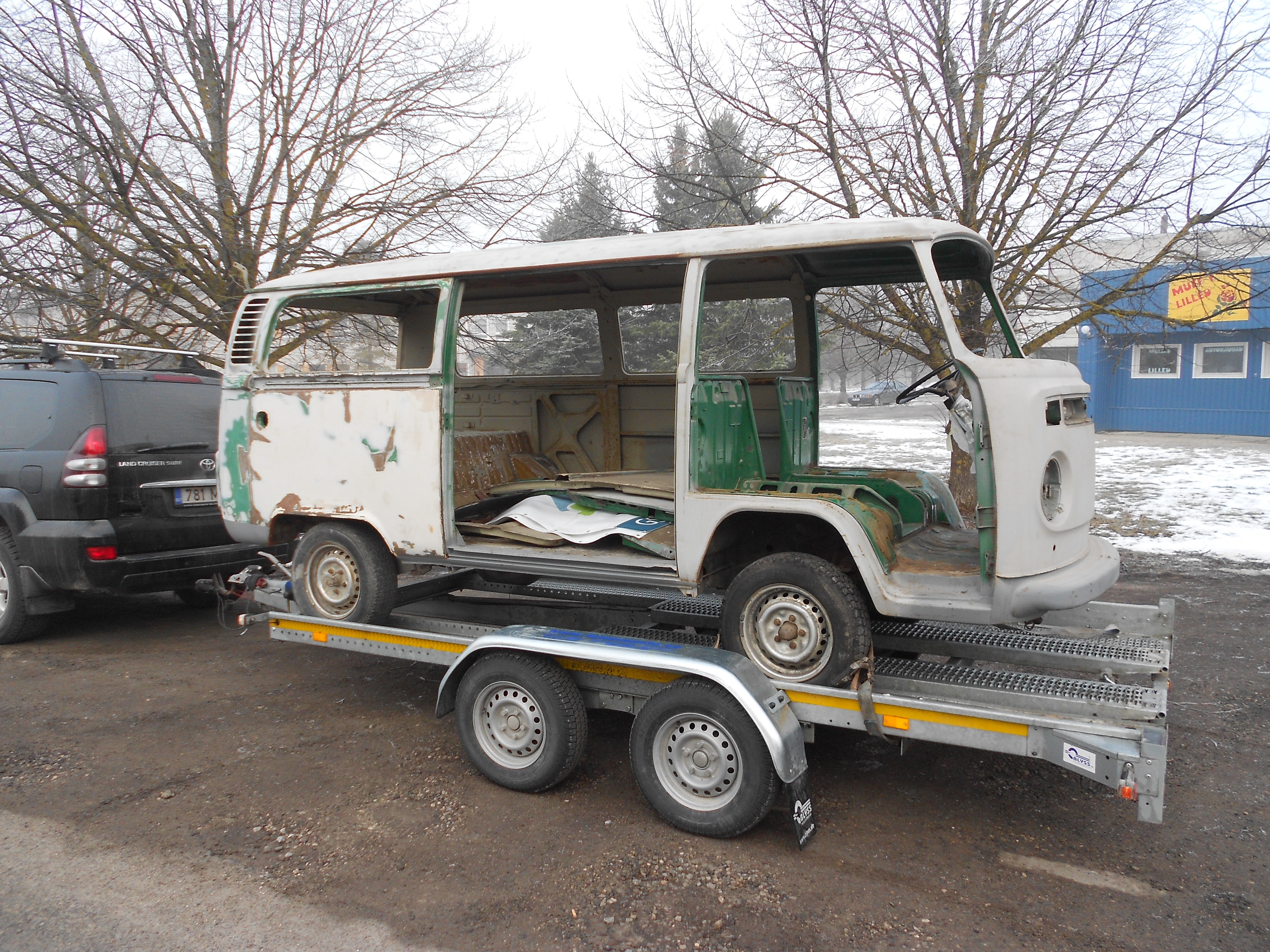

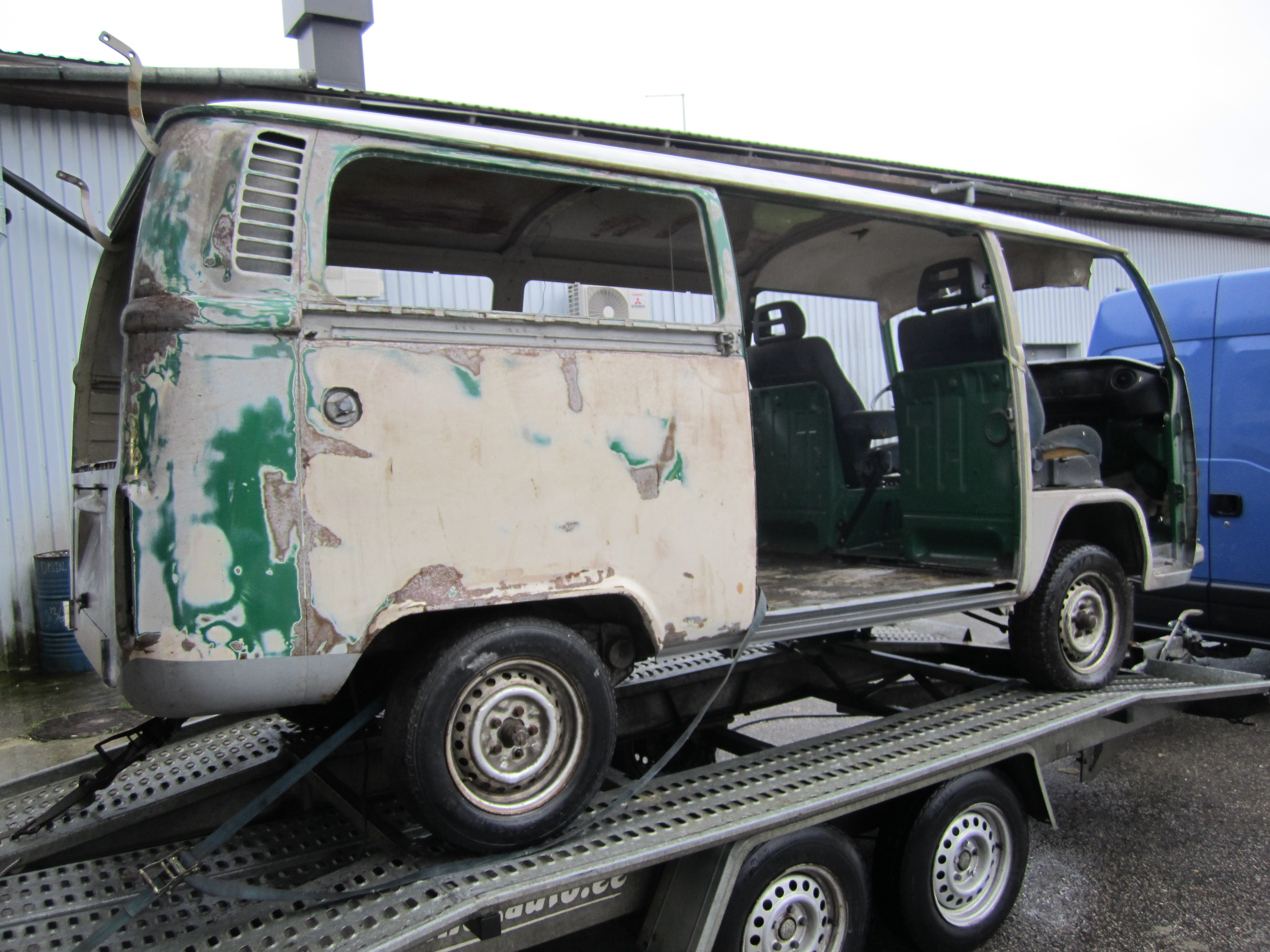

Ostsin bussi aastal 2000 esimese õppelaenu eest. Umbes aasta sai sõidetud ja siis mõtlesin alustada keretöödega. Mingil määral sai buss lahti võetud ja osa töödest tehtud. Kuna kool oli pooleli ja kroonide kogus taskus ülimalt piiratud jäi asi pooleli ja müüsin bussi maha, läks Türile. Vahepeal läks 10 aastat mööda ja põrkasin täiesti juhuslikult Pärnu rannas kokku tüübiga kellele bussi müüsin. Vana ütles et on bussi aatomiteks tõmmanud ja seisab kuivas garaasis viimased 10 aastat. Kuna temal oli asjast siiber ja ajas mulle miskit Emexi-se viimise juttu siis mina otsustasin et tuleb asjaga tegelema hakata uuesti. Seega buss on nüüd minu käes tagasi ja hakkan vaikselt sättima. Muidugi teha väga palju, põhimõtteliselt pole peale suhteliselt hästi säilinud plekkide midagi kasutatavat. Seega vaja panna alla ulme aeg ja €. Ega muud kui tuleb otsast pihta hakata.
toorik paistab hea :)
mis autost "popid" käe toetamisega istmed pärit on?

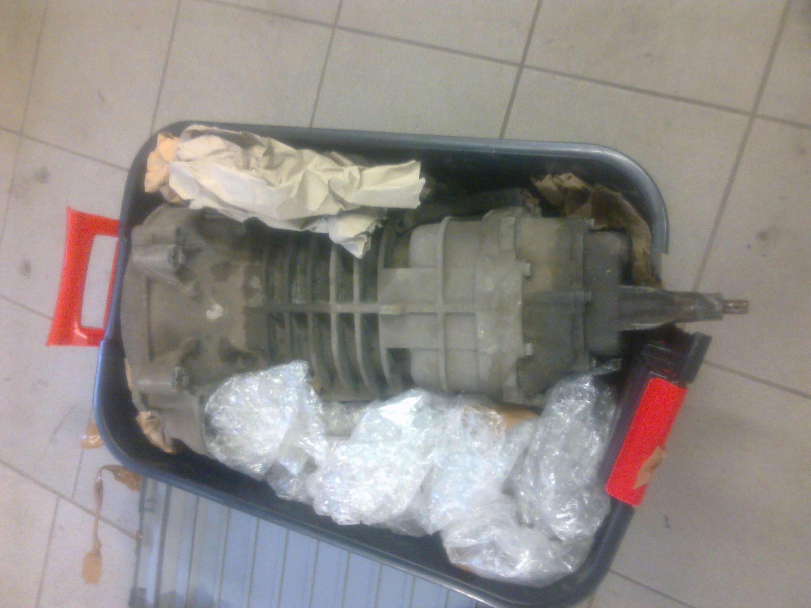

Vahepeal siis niipalju juhtund et Soomest kohale jõudnud 6 ribaline kiirema käiguga kast. Mootor ka hetkel aatomieks tõmmatud ja hakkab vaikselt kokku tagasi saama. Loodame et suvel saab mootori käima ja aiste vahele. Keretööd PEAKS :) ka idee järgi see aasta õnnestuma. Siis veel sisu ja muud jutud.... Eks näis, kiiret pole.

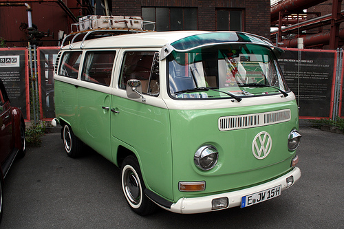

Värvilahenduse ja lõpptulemuse loodaks saada selliseks:

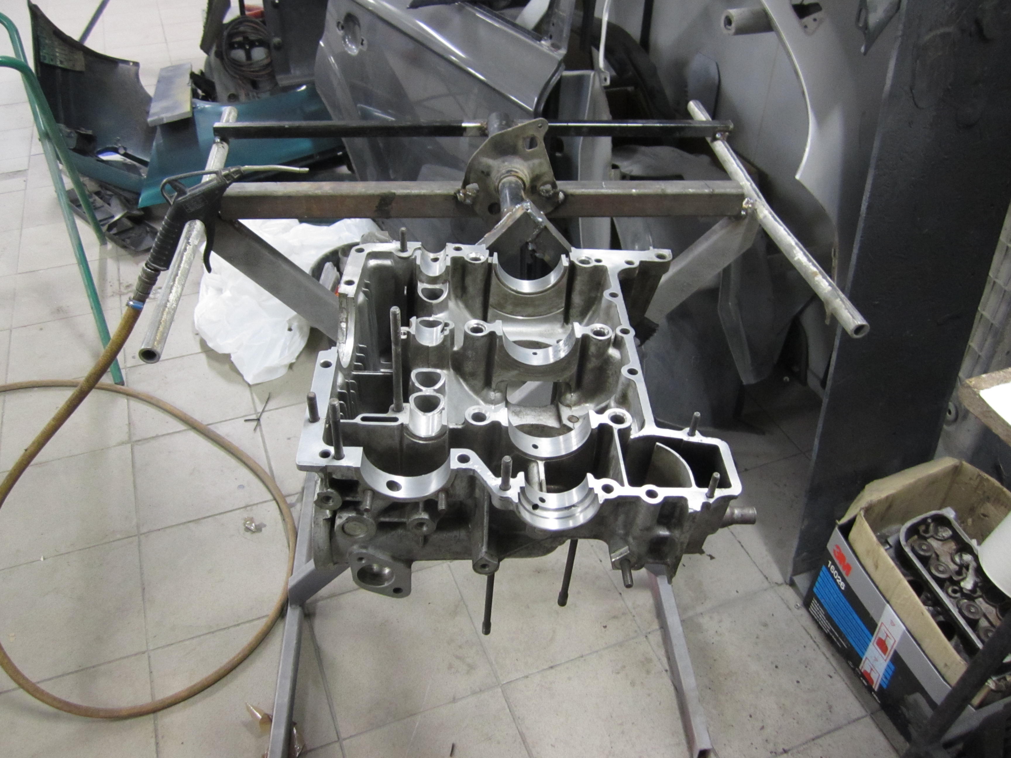

Vahepeal siis juhtunud niipalju et Ingmari kaudu jõudis minuni nädala jooksul peale tellimuse esitamist kahest erinevast paigast hunnik väikseid karbikesi. Aitäh, kiire töö! Otsustasin siis minna seda teed et taastan mootori 100% selisena nagu ta tehasest välja tuli.
Sai veel täna mootori pooltele korralik pesu tehtud ja nüüd julgeks hakata mootorit kokku panema. Kuna mootori kokku panekuks vajaliku pukka meil "kontoris" pole siis sai ise aretatud värvipukast ja kolmese pemmi stange amordist hübriid. Toimib väga hästi ja mootorit saab liigutada ka ümber oma telje :)

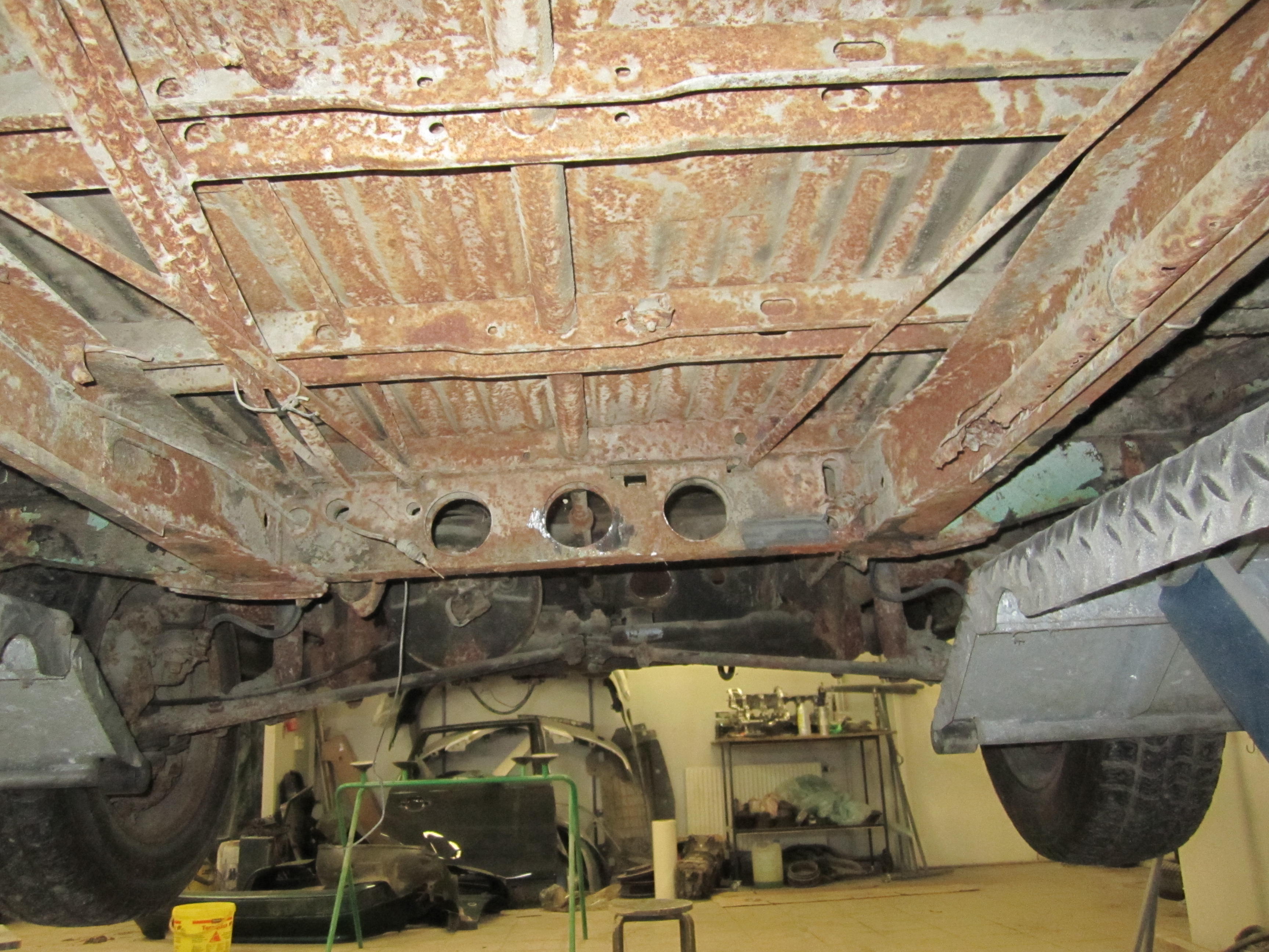

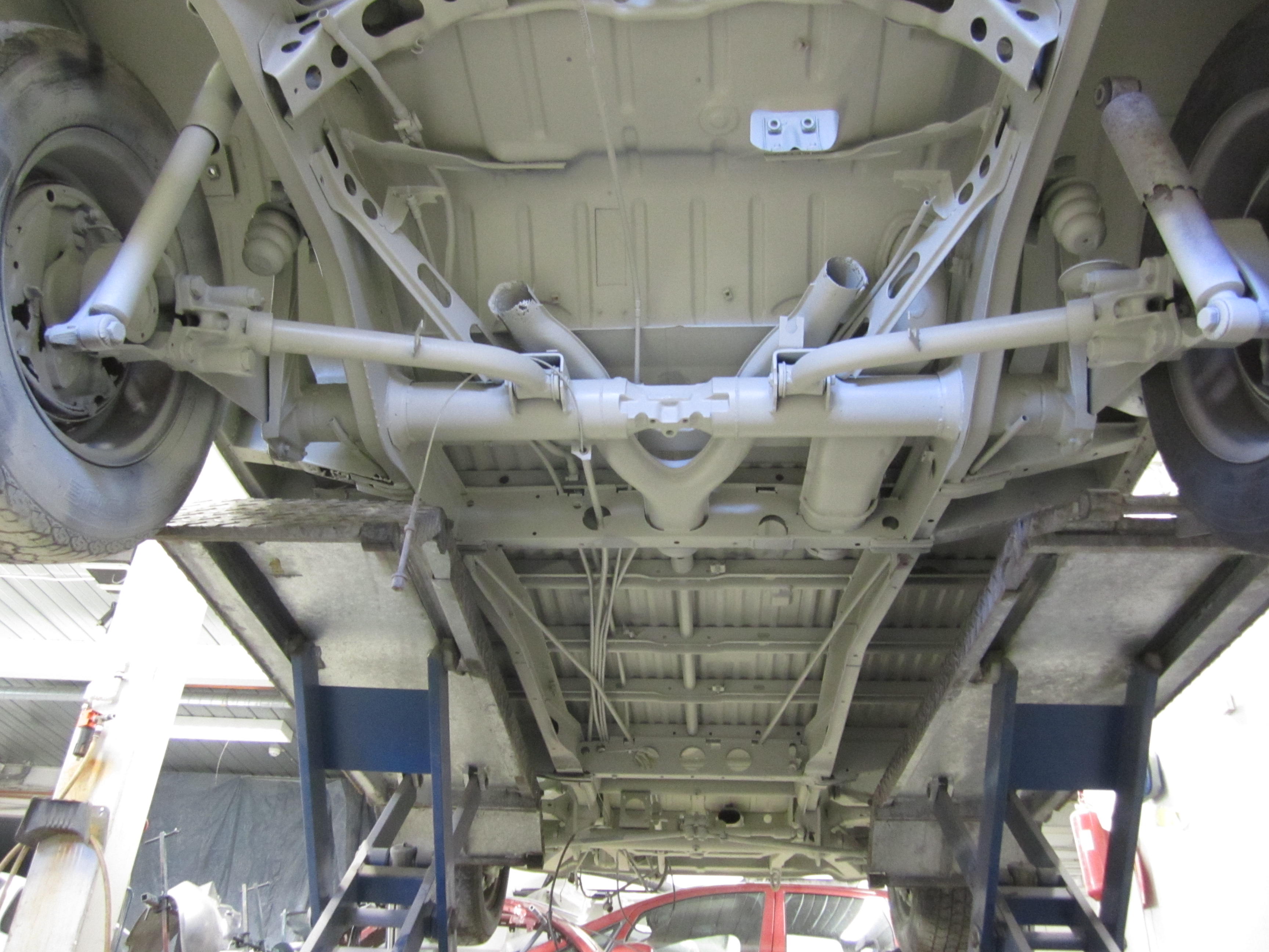

Sai siis bussiga liivapritsis ära käidud. Põhi ja uste-luukide servad roostest ja tihendi liimist jmt puhtaks lastud. Peale liivapritsi läks kohe epokrunt peale. Keevitamist on aga sellise vanusega bussi kohta väga vähe.
