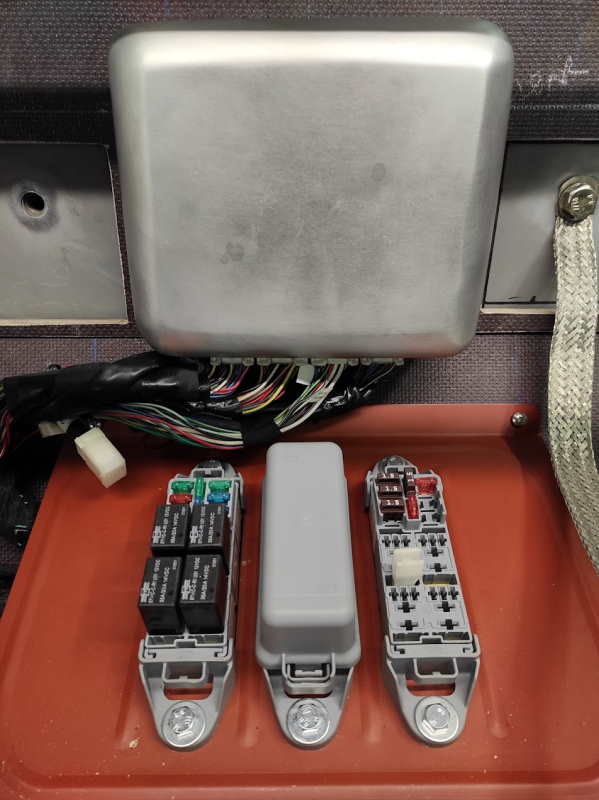

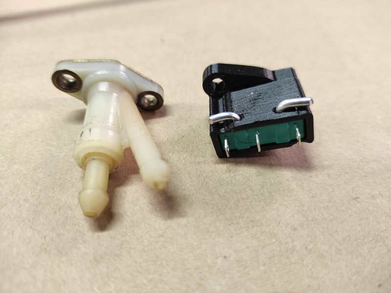

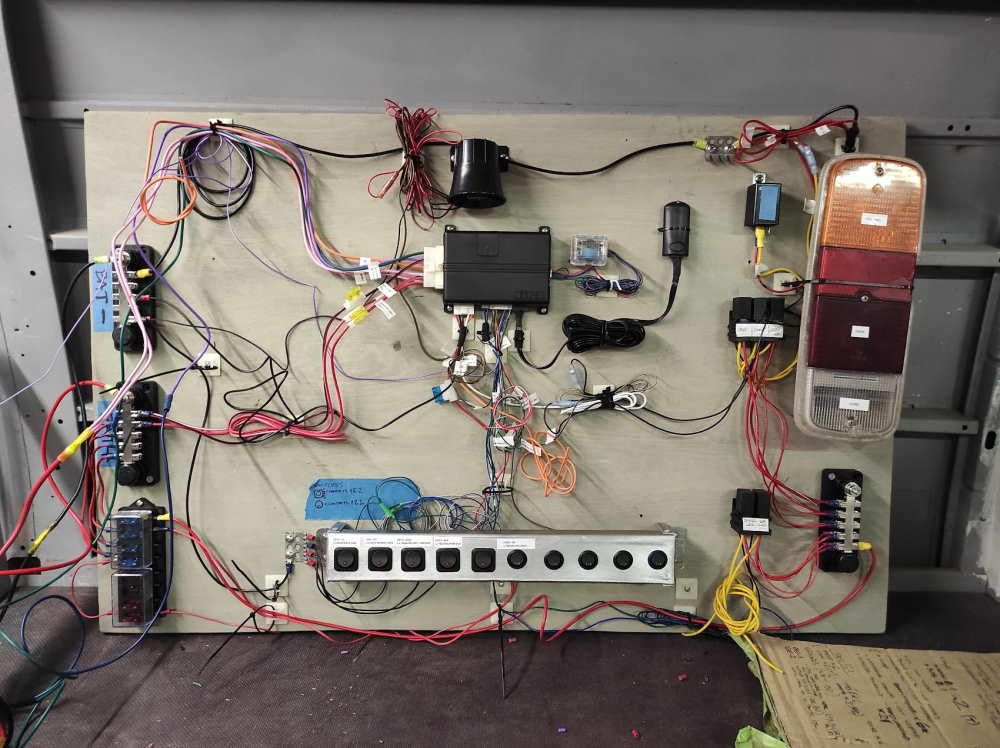

  • Teinud auto elektritöid. Visanud kokku ajutuse lahenduse 100% Subaru elektrikomponentidega, et saaks korra süüdet proovida. Seda selleks, et näha kas mu arvestused on õiged ja mis komponente (kaitsmeblokid, releed, kaitsmed jms) on vaja, et kõik mootori vajadused saaks rahuldatud. Pärast aega teha kõik ilusaks. Süüded saab anda, aga kuna bensiinipaak ja jahutus pole lõpetatud, siis käima veel panna ei saa.

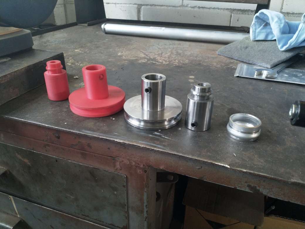

  • Sikemasinale 3D printeriga prototüüpinud ning hea treiali abiga valmistatud rullid, millega ise torude otsi valtsida. Ei pea enam kullahinnaga valtsitud torujuppe tellima. Saan ise otsast lõpuni alumiiniumradiaatorid valmis teha, mis on suur võit. Detailiga saab tutvuda ja joonised alla laadida siit - https://www.thingiverse.com/thing:3857119" onclick="window.open(this.href);return false;

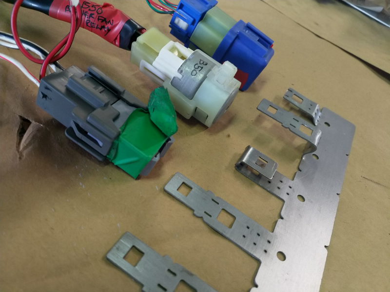

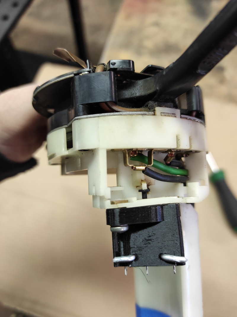

  • Disainisid ja lasin Ossmetis lõigata universaalse kinnituslahenduse Subaru releedele/pistikutele - polnud teisi muidu kuskile riputada. Detailiga saab tutvuda ja joonised alla laadida siit - https://www.thingiverse.com/thing:3802885" onclick="window.open(this.href);return false;

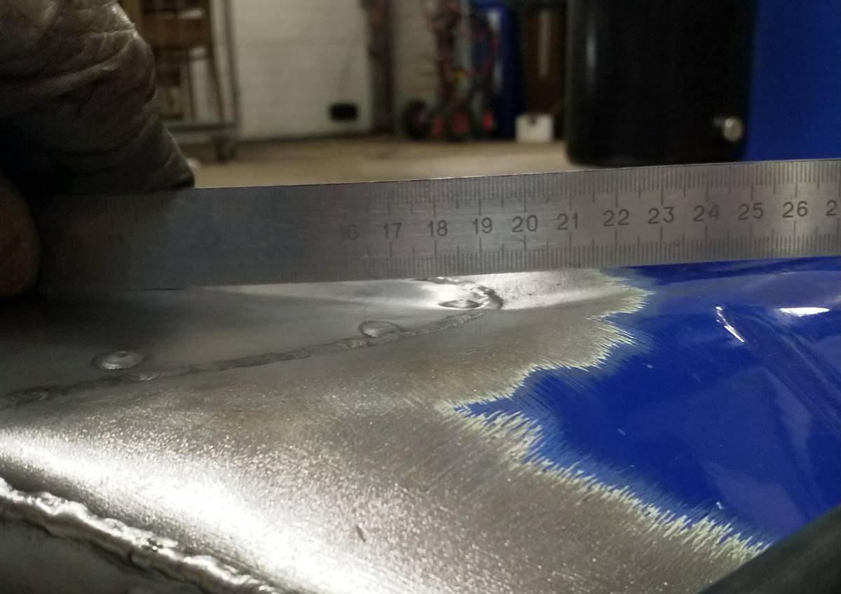

  • Aeg-ajalt pannud TIG keevituse käima, keevitan midagi, lihtsalt selleks, et harjutada. Tellisin SSC Controlsi pedaali, mis teeb alumiiniumi keevitamise lihtsamaks.

  • Auto elekter pole keeruline, lihtsalt omajagu aeganõudev on sellesse kaevumine. Iseenesest põhineb kõik koolis õpitud, aga seni harva reaalset rakendust leidnud teadmistele. Päeva lõpus taandub kõik Soome keelsele sõnale PUIMURI, mis tähendab kombaini. "M" on ainuke kasutu täht - P=UI ehk siis võimsus on pinge ja voolutugevuse korrutis, U=RI - Pinge on takistuse ja voolutugevuse korrutis. PUIMURI seos ei ole minu välja mõeldud, aga väga lihtne meelde jätta.
  • Kaitse ei autodel üldjuhul, mitte selleks, et kaitsta seadmeid, vaid kaitsmaks juhtmete eest - kui juhe peaks kannatada saama ja minema vastu kere, siis kaitse peab läbi põlema enne kui lühisest saab tulekahju. Auto kaitsmed ei põle piisavalt kiiresti läbi, et kaitsta näiteks peenelektroonikat.
  • Ülal tulenevast on kaitsme valimine juhtme järgi ja juhtme ristlõike valid tarbija võimsuse ning pikkuse järgi.
  • Pikk juhe tähendab pingelangu. Peenelektroonika rusikareegel on kuni 3% pingelangu, muu (tuled, kojamehemootorid jne) puhul kuni 10%. Mida suurem on voolutugevus juhtmes, seda suurem on pingelanguprobleem. Pingelangude ja kaabli valiku kohta on minu meelest päris hea koht https://www.12voltplanet.co.uk/cable-si ... ction.html" onclick="window.open(this.href);return false;.
  • Auto elekter on ka selle poolest lihtne, et seal on üpris vähe unikaalseid komponente, mille tööpõhimõtet võiks teada - hõõglamp, diood, relee, solenoid, kaitse, juhe, lülitid, aku, generaator, takisti.
  • Auto elektriga on ka veel nii, et laias laastus on väga vähe erinevaid vooluallikaid kust asjad hargnema hakkavad - aku vool (BAT), süütevool (IG) ja lisaseadmete vool (ACC) ehk siis süüteluku asendid. Kõige suurem kaitsmekarp tuleb süütevoolule. Vooluallikas -> juhe -> kaitse -> juhe -> tarbija(d).

  • Subaru kasutab oma pistikutes väga erinevaid AMP klemme. Lootsin neid Elfast leida, aga kataloogis on umbes-täpselt 1000 erinevat AMP klemmi ja kuna tehase omadel puudub piisav märgis, siis ma kataloogist neid ei leidnud. Küll aga leidsin ühe firma USA-st, kes müüb Subaru pistikuid ja nõudmisel ka lihtsalt klemme - https://www.iwireservices.com/" onclick="window.open(this.href);return false;. Odavad nad pole, aga kui lõpuks tahta teha minimaalsete jätkude arvuga elektrisüsteem, siis on vaja juhtmetele klemme, mida otsa pressida.
  • VÄGA abiks on MTX automotive pistikuge avamise komplekt - https://www.motonet.ee/et/toode/7001249 ... e-komplekt" onclick="window.open(this.href);return false;. Saab ilusti klemme pistikutest kätte. Toode on natukene pehmest materjalist, aga kui mõne kõveraks väänad, siis on selge, et üritad pistikut valesti avada. Alternatiiv on teha keevitustraadist endale sarnaseid tööriist. Subaru ECU klemmide välja võtmine ongi nagu luku muutmine kus pead korraga surkima 2-e oraga ja üks hetk kargab klemm välja.

  • 3D printimine on väga hea viis prototüüpida lahendusi. Sikemasina rullide prototüübid aitasid säästa omajagu raha sellega, et sain nende disainivead enne välja juuritud kui joonis treialini jõudis. 3D printimine on samas suhteliselt aeglane protsess - rullide komplekti printimine võttis kõige madalama kvaliteediga 2 tundi (10% täidet, kihi kõrgus 0.3mm, PLA).

Eletrisüsteemi ajutine lahendus
Sikemasina rullid - prototüübid, rullid ja testvalts (ülevalts)
Releede ja pistikute kinnitusplaat
Esimene jupp keevitatud, ideaalne ei ole, aga eks harjutamine teeb meistriks.

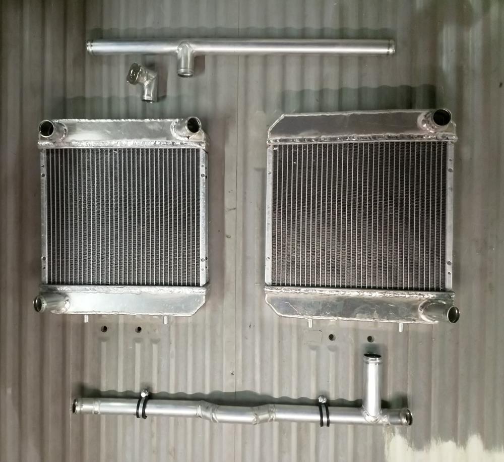

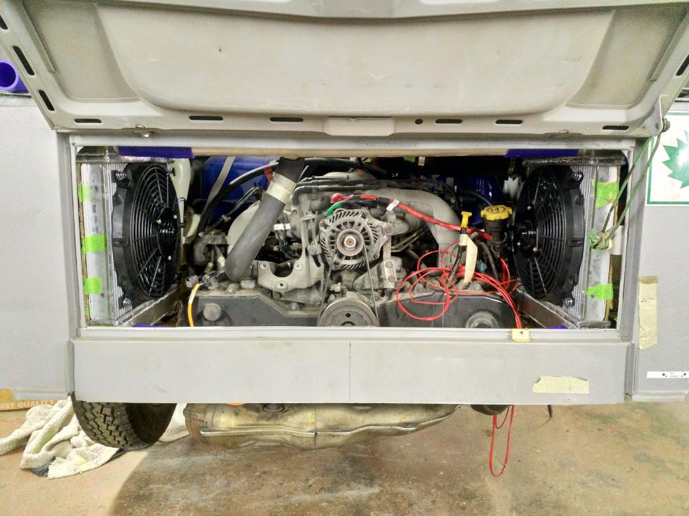

  • Keevitasin kogu jahutussüsteemi - radikate vannid, torustik, radikate kinnitused kere külge. Keevitused pidasid esimesel katsel. Katsetasin veevannis - ~1 bar rõhk sisse ja otsisin mulle, mida õnneks ei tulnud.

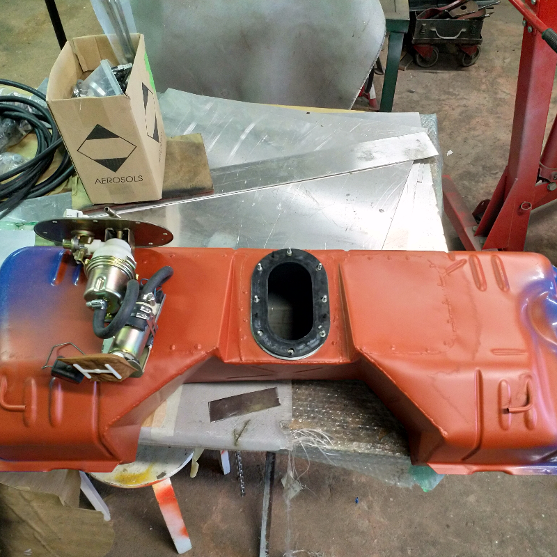

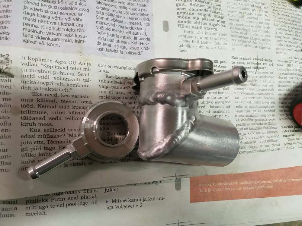

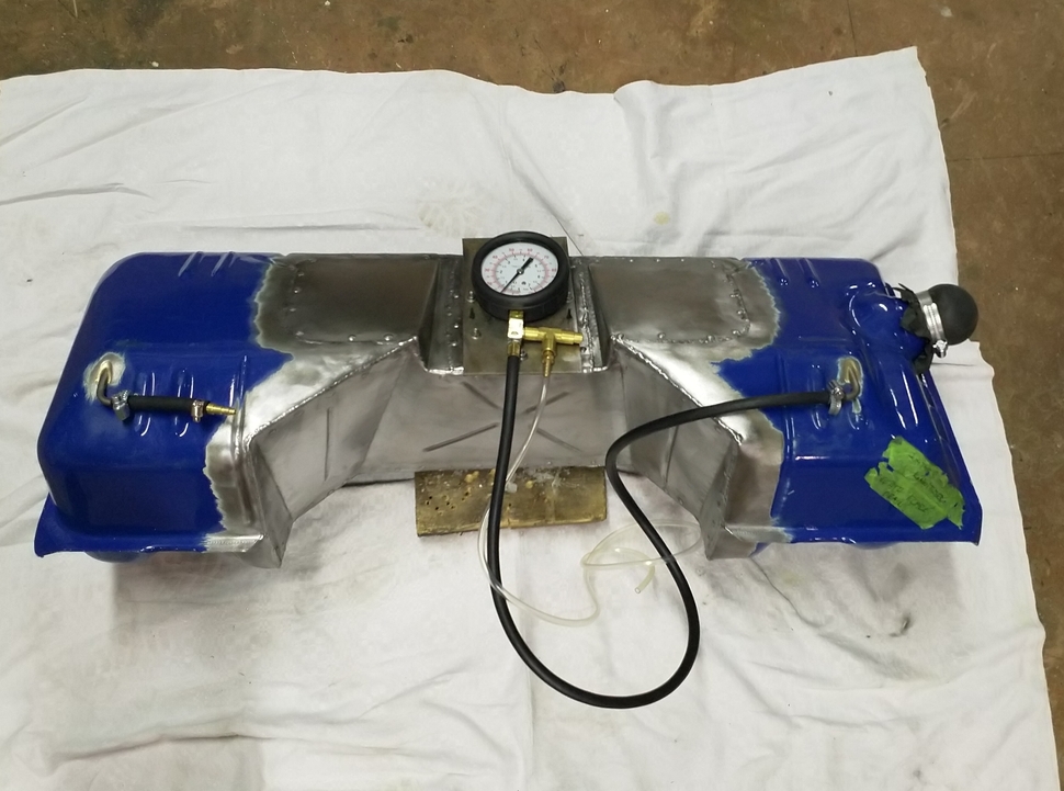

  • Keevitasin kütusepaagi. Testisin ~1 bari rõhu ja seebiveega, ainult 1 nõelapea suurune auk kogu paagi peale. See ka loomulikult viimases keevises. Kokku kuskil 30h tööd kogu paagi peale. Ma ei tea kas ma olen aeglane või asjad võtavadki aega?

  • Korduvõppetund - materjali eemaldada on lihtsam kui tagasi panna. Paagi keevitamisel lõikasin natuke palju maha, ei arvestanud, et serva alla valtsimiseks peab ka materjali jääma. Päädis sellega, et pidin natuke rohkem paaki sisse minema kui tahtnuks. Päeva lõpus kaotasin umbes 1/5 paagi mahtuvusest, täpsemad arvud kui olen mõõtnud.
  • Paagi keevitamisel (1mm plekk) läksin TIG-ga julgelt peale 60A, 1.6mm täitetraat ja umbes 5 cm pikkuste lõikudena. Ma teadsin, et keevitades väga pikalt võib metalli väga mõlki kiskuda ja eks ta nii oligi, AGA tahtsin teada kui väga ta ikkagi tõmbab. No ikka tõmbas! Kohati vedas 5mm tasapinnast alla poole. Kuna ma keevitamise järjekorda ka päris läbi ei mõelnud, siis ei saanud ma ka vasaraga keevitust läbi koputada. Aga pole viga, kõige olulisem kriteerium sai täidetud - paak peab. Kaval on keevitada lühemate lõikudena ja uurida natuke pulsiga keevitamist, pidi väidetavalt materjali oluliselt vähem kuuma andma.

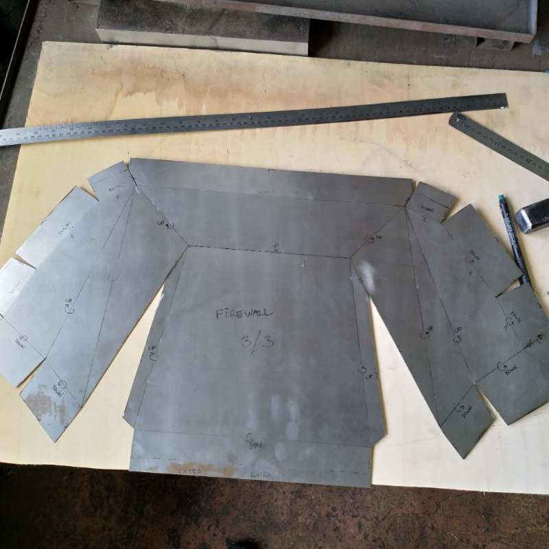

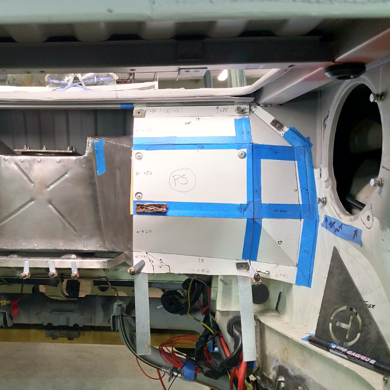

  • Tulemüür - nüüd kus paak on valmis, saab uue tulemüüri teha. Päris keeruline tükk saab olema. Osa minust tahaks õppimise huvides teha kogu tulemüüri ühest plekitükist, aga reaalsuses on ilmselt mõtekas teha 3-st tükist.

Jahutusüüsteem autos
Jahutussüsteem
Jahutussüsteem
Paak autos
Paak autos
Subaru ja VW hübriidpaak

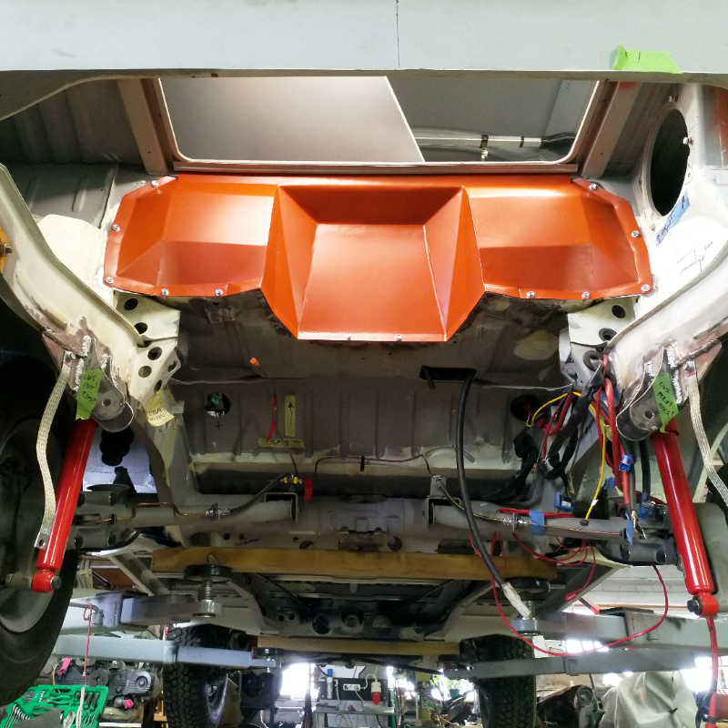

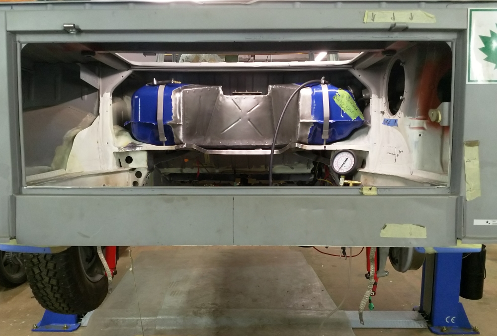

  • Kütusesüsteem - valmis paak, pump mahutatud paaki ja paak valmis külge panemiseks. Lisaks lahendatud ka paagi tuulutus - ühendatud VW originaalsüsteemi.

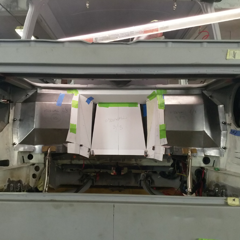

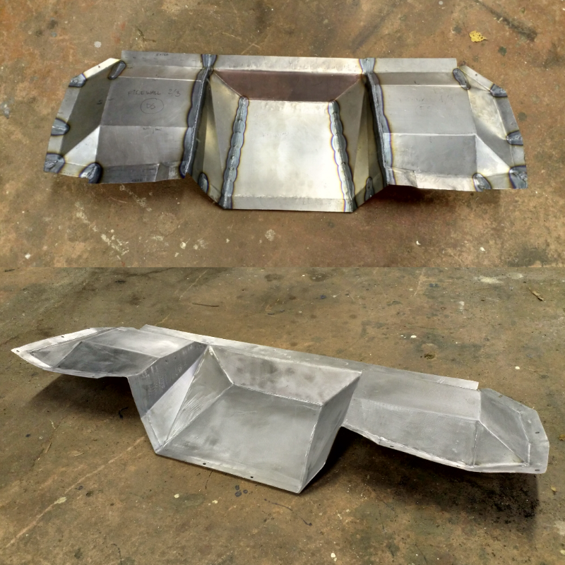

  • Tulemüür - paagile vastav tulemüür. Sai päris keeruline 3st osast kokku keevitatud vigur. Tulemüür võttis kokku 30 töötundi. Alguses läks aeglasemalt, aga pealse esimese 3ndiku valmimist ja valtspingi saamist läks oluliselt nobedamalt. Ilmselt teeks uue 15-20 tunniga.

  • Valtspink säästab palju aega ja vaeva ning annab parema kvaliteedi. Isegi kõige odavam kruustangide vahele kinnitatav valtspink annab märkimisväärse võidu. Segmentidega pink on muidugi juba eraldi tase - lubab valtsida keerukamaid detaile. Eraldi super tase oleks ülemiste ja alumiste segmentidega pink.
  • Pleksepatööriistad oleks vaja üle lihvida ja poleerida. Tulemüürile jäi omajagu sügavaid täkkeid, sest alasi ja vasara pinnad polnud perfektsed. Saan küll täitekrundi ja pahtliga eemaldada, aga tore oleks teha detaile, mis ei vaja pahtlit.
  • Inglise ratas aitaks omajagu, et siluda vasarajälgi.

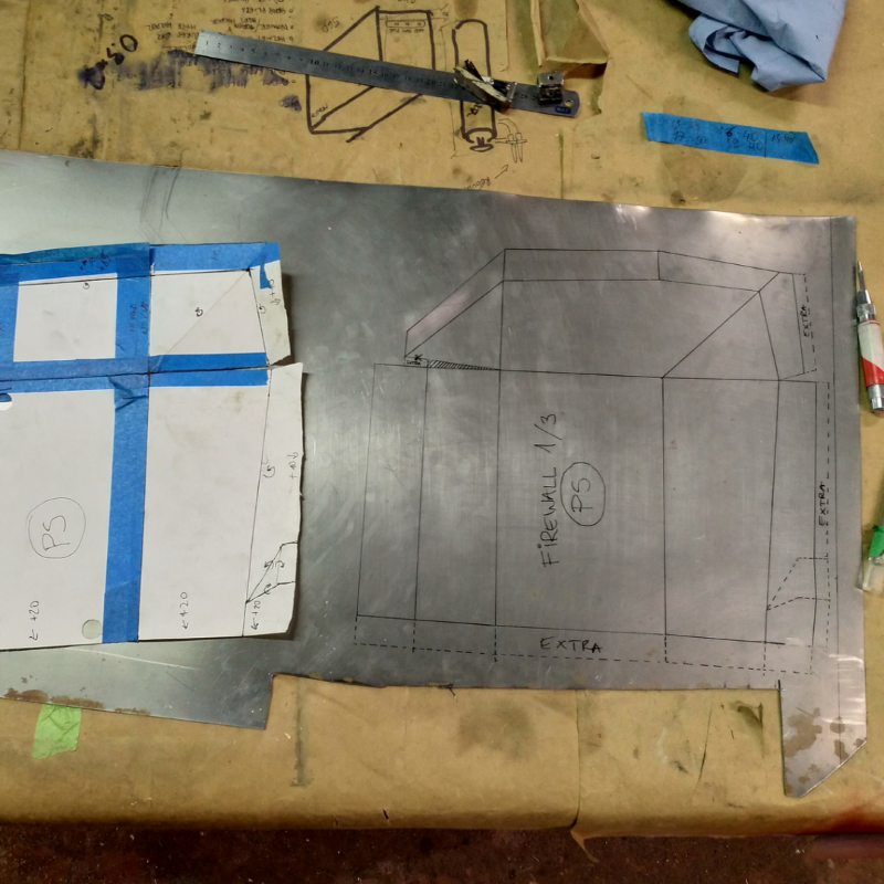

  • Hea šabloonipaber (papp) hakkab 200g/m2 kohta. Hea on näiteks paksem akvarellipaber. Kui kuskilt oleks saada täispappi, mis oleks 1mm paks, siis see oleks kõige parem, aga seni pole sellist suurte lehtedena kätte sattunud.

  • Jahutussüsteem++ - õhku suunavad kilbid ümber radikate, sest muidu ma arvan, et ei jahuta ära. Paisupaagi kinnitused.

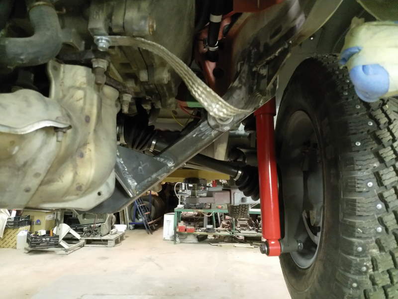

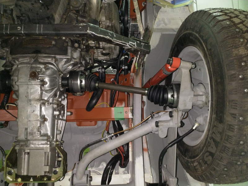

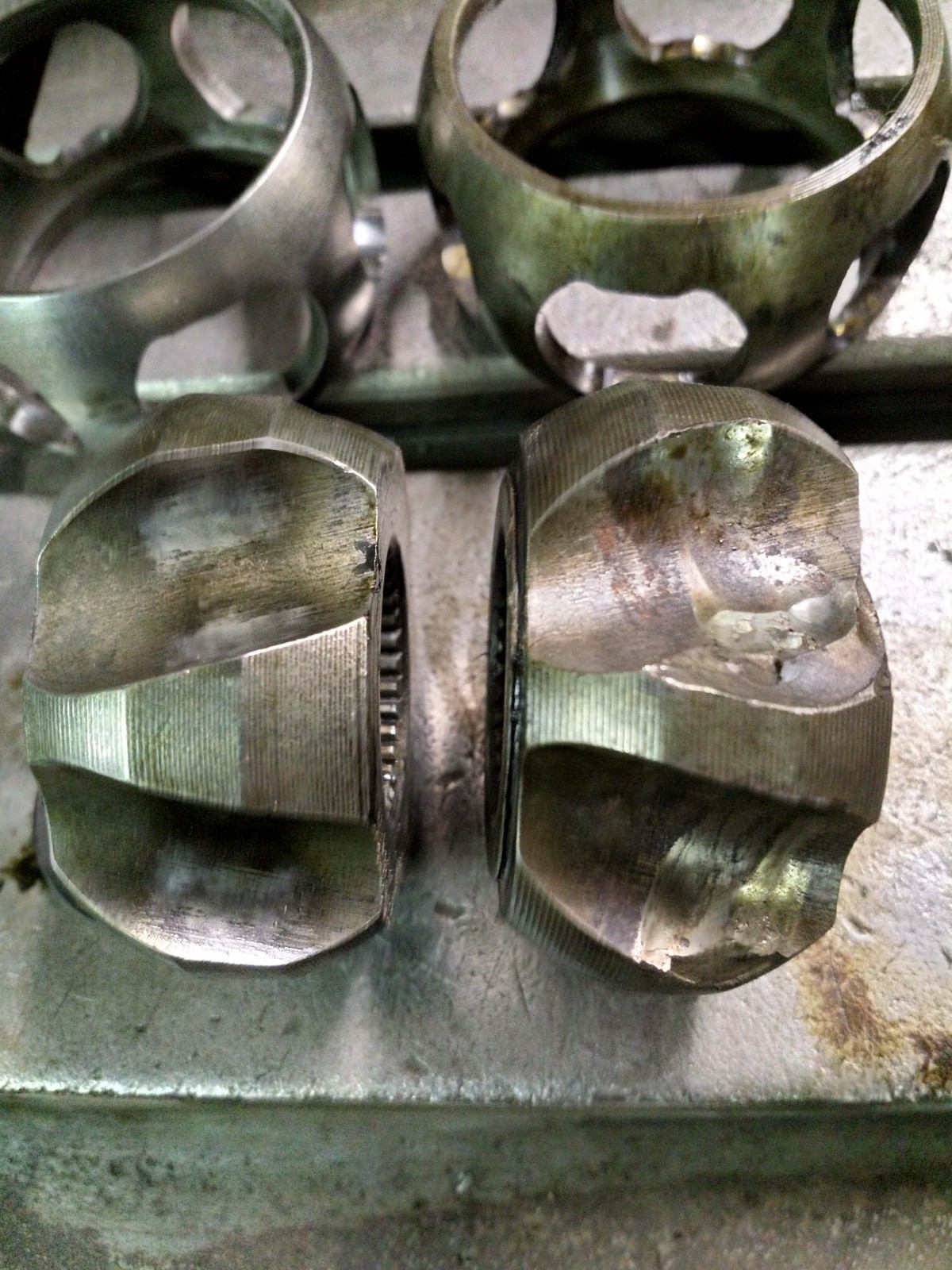

  • Uued veovõllid. Vanade püsikiirusliigendid olid sõna otseses mõttes metallipuru täis. Samal ajal testisin ära, et kui amordid põhja käivad, et siis veovõllid ei tungiks käigukasti. Test õnnestus, kõige sirgemate võllide puhul oli püsikiirusliigendite varu ca 1cm. Kõige alumises seisus on varu samuti 1 cm (st tehas lubab püsikiirusliigenditele kuni 4cm käiku, alumises asendis on käiku ca 3 cm). Ka veovõllide nurgad pole kõige halvemad, kraade ei ole mõõtnud. Disaini poolest on neil püsikiirusliigendeil lubatud 20-30 kraadilist nurka. Ise-enesest on olemas ka püsikiirusliigendeid, mis lubavad 50 kraadist nurka.

  • Jahutusüsteem lõpetatud, uskumatu, aga mitte ühtegi leket ja töötab nagu ette nähtud. Ainult õhu suunamise paneelid veel, aga see on juba puhas disain ja meelelahutus.
  • Ristitala ja torud/juhtmed on selle küljes.
  • Mootorile ja käigukastile, sidurile ja pidurile vedelikud sisse.

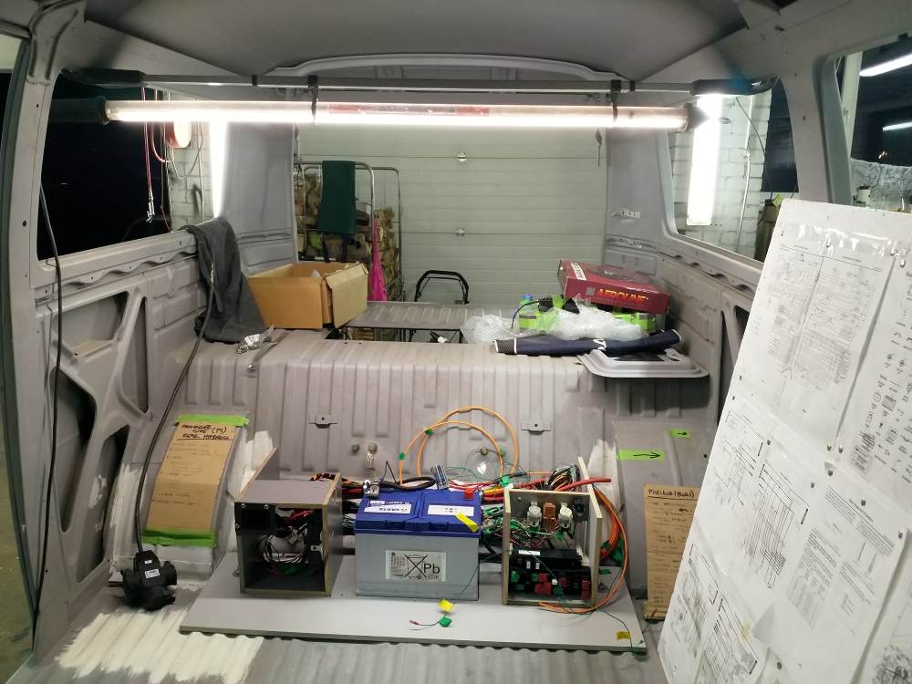

  • Elektriskeemide lugemisel on kõige lihtsam maha magada hargnemised, seetõttu tuleb neid eriti hoolega jälgida. Generaatori ahela skeemi lugesin valesti, seetõttu jäi "sense wire" ehk siis aku pinge vool geneka regulaatorile ühendamata ja pingeregulaator ei töötanud ehk siis laadis üle (15+ V). Viisin loomulikult geneka remonti ja maksin oma rumaluse eest 50€.

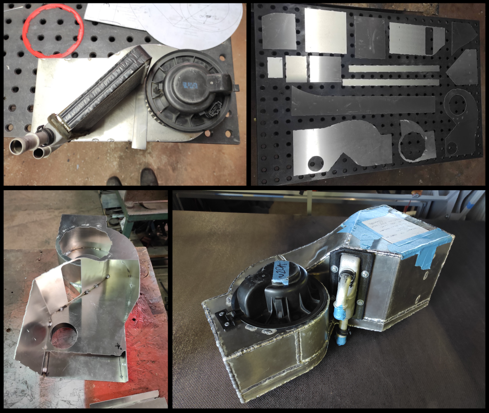

  • Bussi salongi originaal kütte ja ventilatsioonisüsteem on jaotatud 2-ks kuni 3ks tsooniks. Esimene, keskmine ja tagumine (mitte alati). Esimene tsoon on aknad, jalad ja uksed (mitte alati). Keskmine tsoon on esiistmete taga põrandas olevad avad. Tagumist tsooni ehk siis tagaistmete alla tulevaid soojatorusid kõigil bussidel pole. Bussi süsteem on minu arvates natuke puudulik. Nimelt esimeses tsoonis on ainult varvastele ja esiklaasi keskele võimalik sooja õhku puhuda. Esiklaasi külgmised vendiavad, armatuuri küljeklaaside avad ning ustes olevad avad suunavad AINULT külma välisõhku. Sooja ja külma õhu segunemine toimub salongis, mitte enne salongi sisenemist. Lisaks pole armatuuril päris klaasi alumises servas ühtegi vendiava. Ilma, et oleks selle bussiga ühtegi talve sõitnud, ennustan, et juhi vaatevälja jääst vabaks sulatamine on pikk protsess. Küljeklaasidest rääkimata.

  • Salongi küte ja ventilatsiooni ümberehitus. Kuna ma pean nii kui nii kuidagi Subaru mootorisooja kasutamiseks soojusvaheti ja ventilaatorikarbi ehitama, siis otsustasin kõrvaldada olemasoleva süsteemi puudujäägid. Plaan on teha 1 tsooni ehk ninasse soojusvaheti+ventilaator, et kõik seal olevad avad puhuks juba õige temperatuuriga õhusegu. 2 tsooni ehk juhi istmete taga olevatesse avadesse ühendan Vebasto vms kütuselt töötava soojenduse ning sinna mootori sooja üldse ei saada. 3 tsooni ei tee. Töö käigus võtan ilmselt välja enamuse tehase poolt keevitatud välisõhusüsteemi, mis annab mulle rohkem kui küll ruumi soojusvaheti ning ventilaatori jaoks. Seejuures keevitan ilmselt kinni kogu nina, et oleks ilus ja lihtne, ilma võreta. See ilmselt tähendab, et pean ninasse tegema mingisuguse toe, et plekk ei mängiks. Selleks toeks saab ilmselt olema isetehtud turvatala, mille seon A-piilaritega. Aga kust tuleb siis värske õhu sissevõtt? Hetkel olen mõelnud võtta põrkeraua tagant, põrkeraua alt või koguni põhja alt. Ka sisse tuleva õhu filter tuleb kuskile paigutada.

Veovõlli nurgad 1
Veovõlli nurgad 1
Veovõlli nurgad 2
Veovõlli nurgad 2
Püsikiirusliigendid....

  • Salongi küte lõpetatud. Jätsin originaaltsoonid, sest värske õhu sissevõtt õuest oleks olnud liiga palju tööd ja rikkunud auto välimust. Tegin lõpuks VW T5 tagumise salongi kütte komponentidest ise küttekasti, mis paikneb kõrvalistuja istme all. Olemas CAD joonis, et tehtud korrata. Pean tunnistama, et läks 3 katset enne kui kõik hea sai. Möödapääsu ("bypass") kraani panin keskele põhja alla, sest ees ruumi vähe. Möödapääsu kraani otsa 3D printisin klambri ja panin sinna otsa originaaltrossi. 8 tundi kirjutasin korstnasse õhutamisel. Vt. "Mis ma olen õppinud".

  • Kahandatud mootori elektrisüsteem - paigaldatud uued kaitsme- ja releeblokid. Kogu Subaru tehase süsteemiga võrreldes umbes poole väiksem.
  • Testitud/paigaldatud Viperi 5806V alarm+remote start süsteem. Video ja detailid siit - https://www.instagram.com/p/CNJC3mvpR3W/
  • Keskluku uksekontaktid - joonestasin ja 3D printisin korpused Mercedese uksekontaktidele. Ilmselt lõpuks neid ei kasuta ja panen ikka juhtmed ukseposti, sest audio puhul ma arvan, et uksekontaktid avaldavad mõju kvaliteedile (ragisevad?).

  • Klaasipesu tehtud ümber elektrile kasutades pritsimiseks originaalheelblit, mitte lisanuppu. 3D printimise fail, komponentide nimekirja ja juhised leiab siit - https://www.thingiverse.com/thing:4806440

  • Tehtud natuke keretöid, täpsemalt parandatud aknaääri, remonditud liugukse siini all olev auk ja paigaldatud uus siin.

  • https://www.thingiverse.com/thing:4806440 - Adapter klaasipesuvedeliku mikrolüliti jaoks - 3D mudel, komponentide nimekiri ja juhised.
