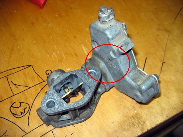

selline ese oli polditud 1.5 mootoril karpa alla karpa ja sisselaske vahele. aga mis asi see olla võiks? sisselaske teele jääb siiber, mis liigub. pildil on siiber max avatud. liigub ta vägagi raskelt (samas ei ole tunnet et asi on kinni jäänud või prahti täis). kõrval olevas "kopsikus" on vedru süsteem, millega siiber algasendisse (max avatud) lükatakse. "kopsikul" on 1 reguleerimiskruvi, sellega saab seada siibri algasendit. muud moodi seda monstrumit, tundub, et juhtida ei saa...
aga ilgelt tahaks teada, misasi see on ja mida head (halba) ta teeb.

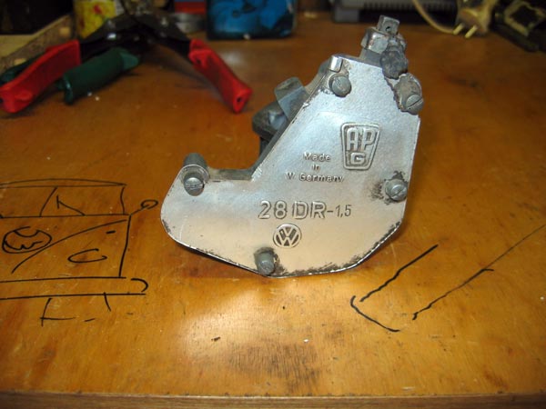

Kas punasega märgitud kohast (kirjadest) ka pilti saaks?
et siis ka meie laiskadele teadmiseks - "I suspect that it's some type of non-standard choke device". vot.

Kõige laisemate jaoks: tegu siis pööretepiirajaga, mida bussidele pandi.
