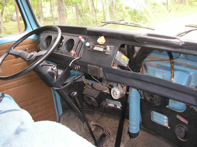

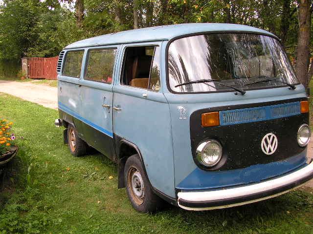

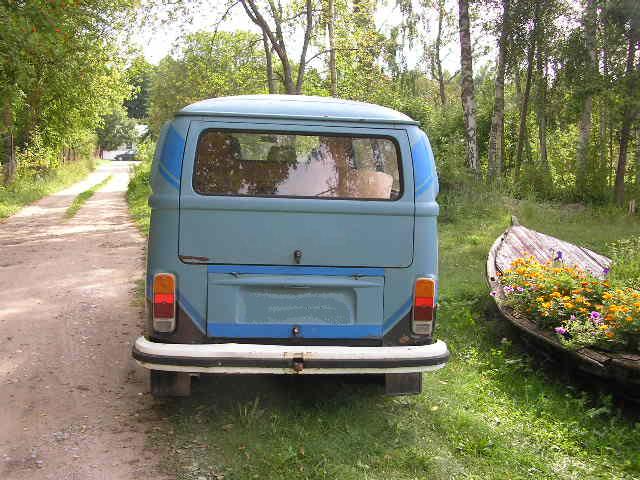

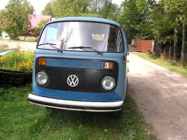

Nii nüüd siis sai pilte juurde tehtud masinast, olukord pole just kiita aga masinast saab veel asja;) kui äkki oleks kellegil juppe, seal ühteist puudu v puruks lissalt või keegi teab kust saada võimalikult odavalt
Nii...oleks siis vaja uut esituleklaasi(vanal kuuliauk),esiklaasi,tervet akna tihendite ringi,käsipiduri tross(üks pool),gaasitross vajaks kah vahetamist,siis taga mootori ruumi lukk,taga luugi lukk, mingi salongi akna vänta kah pole+ siis veel kõik puksid värgid,ning ka kui kellelgil vedeleb stabika varrast
sellel küljel siis midagi raskelt kahjustada pole saanud,tagarattakoopalt tahax tugevdust ning uksel augud pisikesed

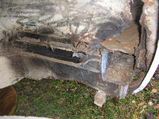

kõige suurem kere kahjustus

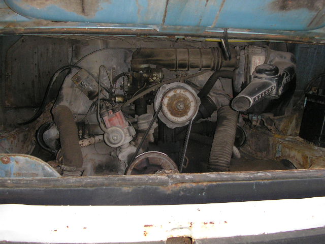

sumpsi ei ole asjal ollagi seega on asjal võimsad traktori hääled

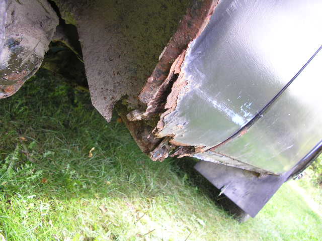

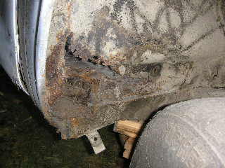

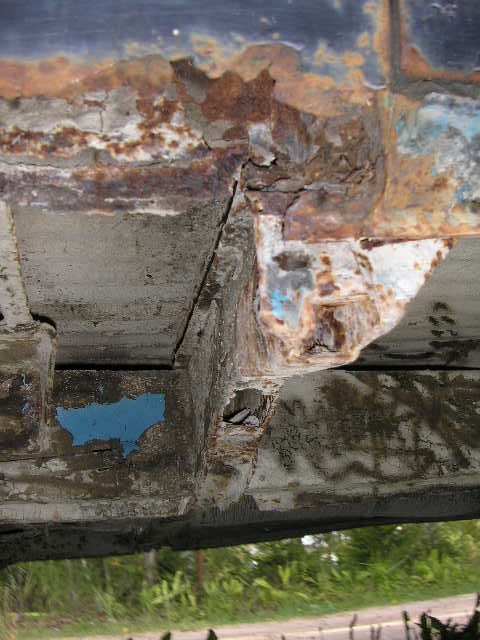

kere/põhja kahjustusi
ratta koopa alumine äär
Polegi kõige hullem. Enamus sinu mainitud osi on saada (uutena vähemalt). Palju hullem on mingi sisustuse osadega. 83 ta nüüd kindlasti pole :)

aga mista siis olla võiks, öeldi et 83 peaks olema aga ise mõtlesin kah ja vaatasin et seda ei toodetutki siis enam,teh. passi pole veel aga lähiajal saab tolle kah,peaks olema siis nagu 73-79 vahemikus vist?
sisustuse osadega?on mul sealt midagi puudu, kui siis mõned pisiasjad?
Saada privas autonumber/kerenumber. Leiame sulle aasta :) 79 lõpetati siin mandril ümarate busside tootmise

Põhi on ikka üsna kõdu. Praegu mõtleks ise juba üsna hoolega, kas tasub sellist asja taastama hakata. Esimese projekti puhul on muidugi suhtumine palju optimistlikum...
Kas paberid on korras? Äkki tasuks hankida mõni kobedama kerega, aga ilma dok-deta doonor ja korraldada identiteedivahetus?

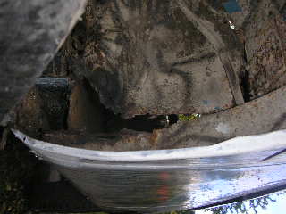

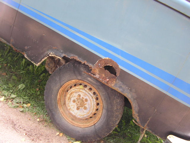

mõned uued pildid siis masinast,lähiajal läheb buss keevitusse ja järgmine suvi saab ette võtta
teine koobas
teine koobas
esiratta koobas
esiratta koobas
