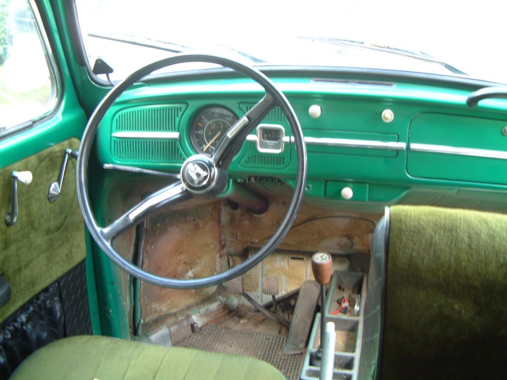

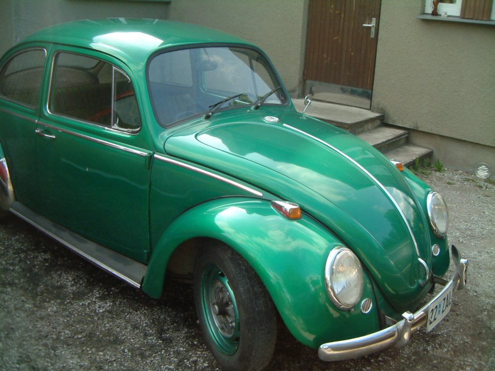

eelnevalt üritaks talle siiski kaaskannatajate abiga diagnoosi panna - mulle paistab ta olevat siiski "pre-'67" (ning justament seetõttu ma temast väga huvitusin - vana hää ikke). Kerenummer viitab aga aastale '74 ning nii sai ka paberitesse. Mootoriks valisime täna ARK-s 1285ccm jõuallika, mil rammu 32kW. Ehk oskab keegi mind ses osas valguse poole juhendada? Paber paberiks, aga omanik peab ju ikka teadma, mis tõugu hobused sääl päras pesitsevad :P
hakatuseks tõmban suu koomale ning lisan parem pilte. Arvamuseavaldused masina "tõu" kohta on vägagi teretulnud :)

IMHO tegemist on siiski '74 Põrraga, millele kurvad silmad ette pandud...
aga mida arvata siis vanadest velgedest? vanadest tagatiibadest-tuledest? '74 oli ka armatuur märgatavalt rohkemate nuppudega, bensuluuk ei asunud ka minu teada pagassis. samuti polnud minu arust ukse siselink vändana.
mootor on oma teema, tundukse olema vahelduvvoolu genekas...
aga see on minu arvamus :)
Tegu kindlasti pre`67 põrraga!

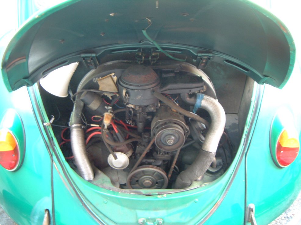

kuna veermikudetailid saan kätte järgmine teisipäev-kolmapäev, siis nädalavahetuste hilisõhtutel uurin õige mootorit. Kahtlaselt kergelt käib teine ringi. Käima ei läinud - aga see võib olla ka paagis oleva 7..8a vana kütuse tõttu. Ilmselt on mõistlik karbuss korraks lauale "laotada" - ning see juhtub vast täna õhtul. Säde on küll nõrguke, aga ta on olemas. Mis võiks õige jagaja kontaktivahe olla? Mootori tüüpi ma mudugi veel ei tea (kust seda välja lugeda?)... Sidur on veel küsimärk - aga seda, kas ta lahutab, proovin katse-eksitusmeetodil alles siis, kui keskmine pedaal põhja ei vaju :D
Mootor võib sul seepärast "lihtsalt" ringi käia, et algne 6voldine süsteem on vahetatud 12voldi vastu vahetatud. Üks mida tavaliselt ei vahetata on starter, millest pole midagi hullu aga lihtsalt pead ise meeles pidama, et pikalt ei lase...
Mootor peaks olema ikka 1300, 1200-seid oli vähem.
Pidurimeister on tõesti hää koht klotside taastamiseks, kvaliteetne töö ja katted.
Enne süüte näppimist vaata üle ja reguleeri klapid.
Kui juba esisilla juurde jõuad siis üks koht, mida pead hoolega kontrollima on õõtsa ja sillakorpuse vahelised laagrid. Need on tihtipeale kulunud/hävinud ja see võib põhjustada hirmuäratavaid värinaid/resonantse. Kui vähegi viitsid siis kisu need lahti, kui on korras siis pese ära ja uuesti kokku, kui ei ole siis asenda aftermarket uretaan puksidega.
'täh Indrek - üritan tähelepanelikult uurida seda esisilda.
eile hilisõhtul sai lõpuks paagist vana kütus välja pumbatud ning karburaator maha katkutud. Karbuss oli (vastupidiselt ootustele) seest kena - puhusin vaid läbi, kust sain. Solexike ise on muidugi nagu algaja autojuhi õpikust - küljes on vaid "eluks vajalik" :) Kui karbuss pääl, läks masin lausa käima. Kõik silindrid kohe töös ja puha :)
...muidugi käima läks järsku (ilma ühegi eelneva "lubamiseta") ning nii minuti-kahe pärast suri äkiste välja. Seejärel ujutas üle ning enam isegi ei lubanud. Noh, küll uuesti läeb - aga enne tahaks kontaktivahe õigeks saada ning uued küünlad pääle panna. See eeldab aga ilmselt mootori tüübi teadmist (tahaks kindla pääle välja minna - kuigi küllap ta 1300 ikka on...)? Kust ma selle küll välja loen? Too teadmine ju vajalik ka klapivahe sättimiseks (ning klapikambrikaanetihendite vahetamiseks).

meiegi lehel on küünaldest ja klapivahest juttu. http://www.beetle.ee/index.php?page=tervishoid&id=8 ja http://www.beetle.ee/index.php?page=tervishoid&id=10, eri mootori suurustest ei olenenud (vähemalt kui me räägime põrnika mootorist - type1).
seega - keera julgelt kontaktivahe 0.4mm peale, pane kõik klapid 0.15 peale ja keera sisse näiteks NGK B5HS ja anna tuld. kui midagi väga pe*ses pole, peaks auto elumärke andma (mida tal ikka muud vaja on kui õhku, bensu, rõhku ja õigel hetkel tiba tuld).
