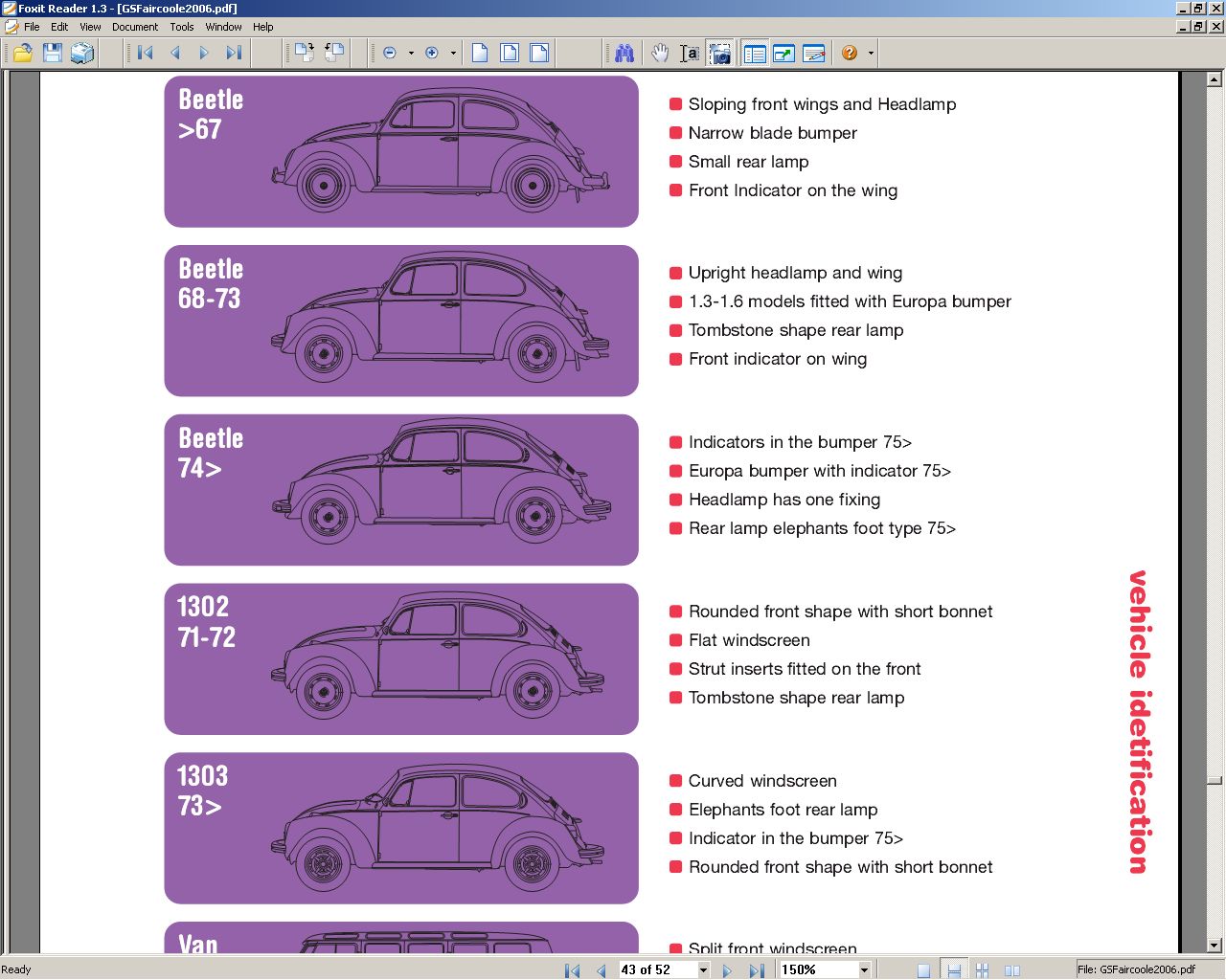

5x205 ehk ikka :) aga... äkkiste on sul seda/neid pilte käepärast? riputad siia ka üles meile nuputamiseks? :)
Tegin siin ühe pildi Põrride välimääramiseks (ingl.k.)
vehicle identification.jpg (164.49 KiB) Vaadatud 11294 korda
suur tänu, "Style" - see on väärt materjal.
pildid saan teha järgmine nädal - siis peaks liikur plaanide järgi uude koju kolima. Küllap siis talle täpse diagnoosi paneme. Põnevuse kruvimiseks aga etteruttavalt nii palju, et eks pildild "Style" pildilt esimesega kole sarnased tulevad - pelgalt värv on törts teine :)
