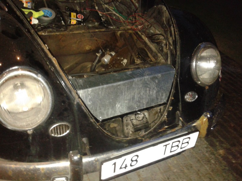

Eile õhtul lisasin sellise ilusa tüki plekki.
Nüüd on vaja lisada veel kütusepaak. Eelmise kütusepaagi tõmbas pump nii kortsu, et sinna vaevalt 10 liitrit sisse mahtus...
