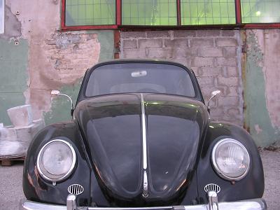

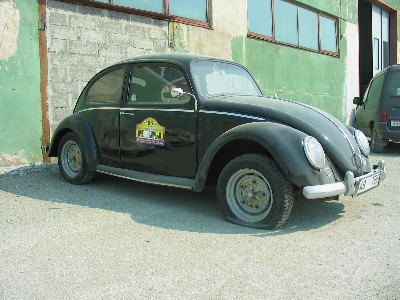

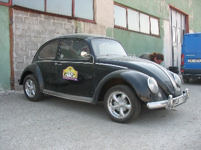

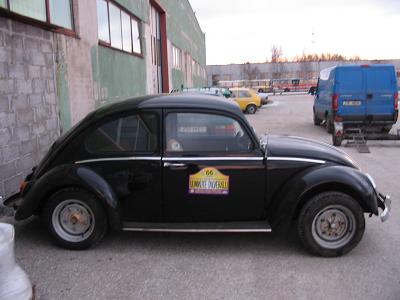

Seisis teine aastaid tagasi kurvalt kesklinnas. Otsisin reg.nr.-i järgi üles tema perenaise ja saimegi kaubale. Alguses kulges ta täiesti originaalina aga kuna talvised päevad on suht pimedad ja 6 voldised pirnid ei tahtnud eriti teed valgustada siis algasidki arendustööd.
Teda on keevitatud, värvitud, pöhjaall on roostekaitset ja istmed on kaetud värskema riidega. Vooluring on nüüd juba 12v, sarniirid, amordid, pidurid jne. on kah värskemad.
