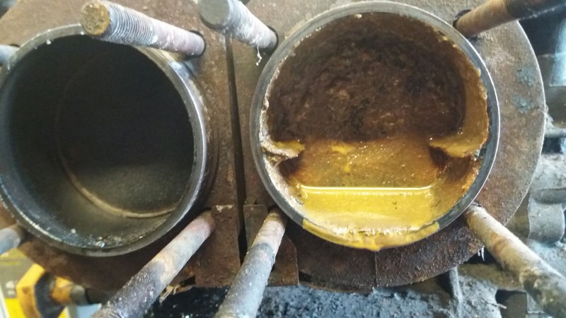

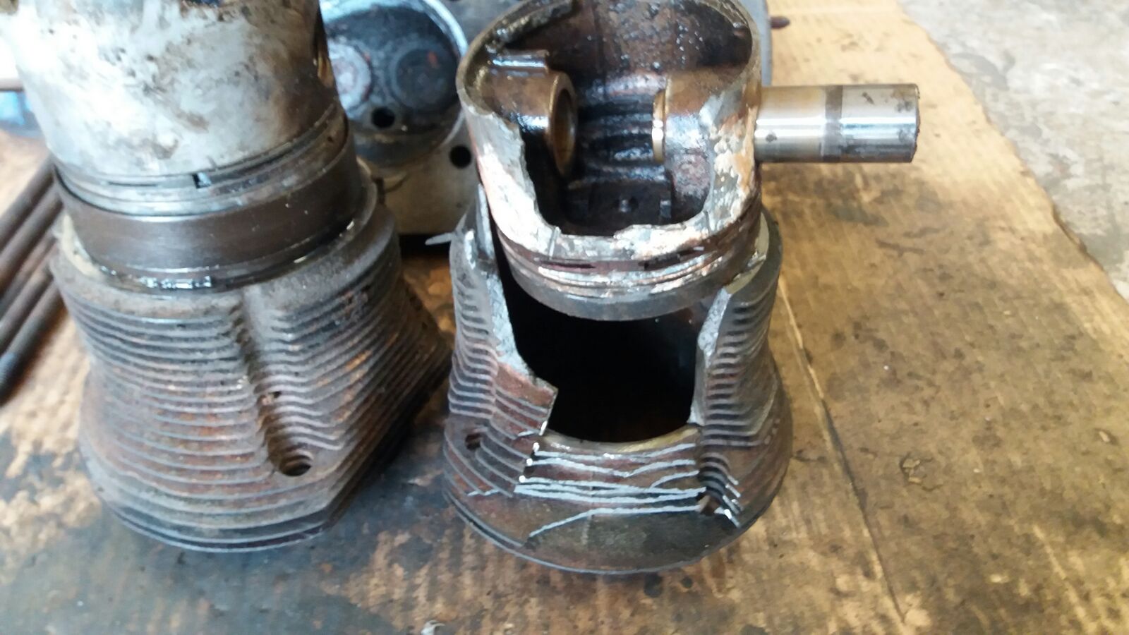

Just uurisin Valdise käest kuidas mootoriga on.
mootor pidi pukis olema ja väljast poolt kõik asjad küljest võetud.
Paha lugu pidi mootori sees olema, et vesi on sattunud silindrisse ja silinder seest roostes.
Kui lahti saab, siis pidi teada andma

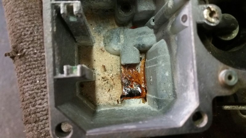

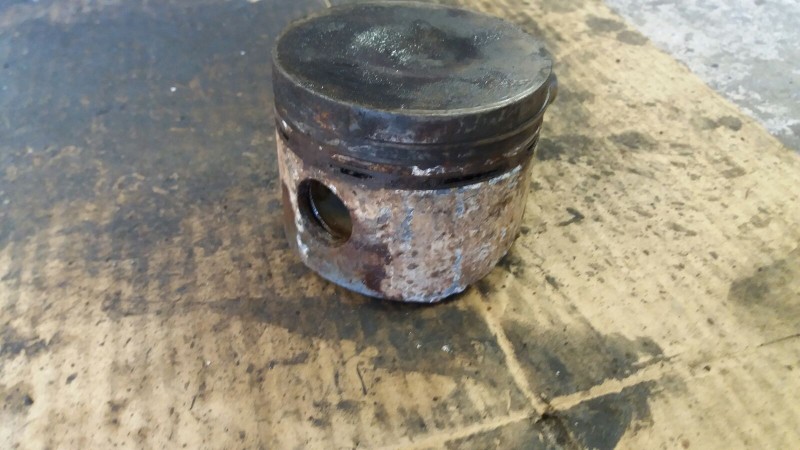

sain pildi mootori sisust
mootri plokis olevat olnud pool õli ja pool vett

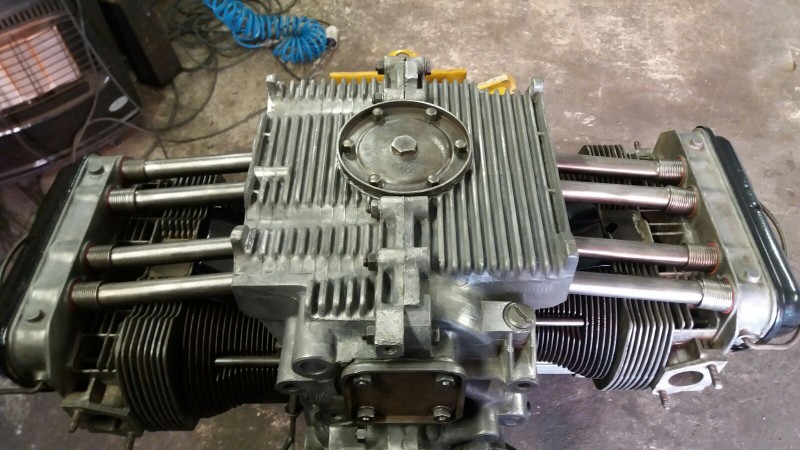

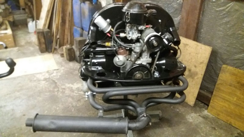

Valdis saatis just pildi.
Homme võetakse mootir pukist maha ja eaimene käivitus
