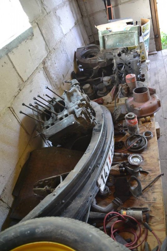

Niiet kui keegi saab mind aidata, oleks väga tänulik. Oleks vaja kas suva komplektne töötav mootor kogu kupatusega, või H-mootorile (1500): sisselaskekollektor, jahutusplekid sirge õlijahutiga versioonile, väljalasketorud (mis suunduvad pütti). Mootor selline, ning ka defekt paistab:

Kõigepealt loopisin pool kuuri tühjaks, sest olgem ausad, ma sain autoga ikka parajat rämpsu ka kaasa. Nii. Vahepeal sai auto lükatud keset hoovi eest ära aida kõrvale. Mis osutus ilmselgeks veaks, kuna viimast niitmist tehes panin tähele et keegi kurivaim on tagaistet natuke närinud. Kiiresti niiduk seisma, hooga autosse ja hakkasin tuulama ja veel vigu otsima. Ja tagaistme seljatuge eemale tõmmates tuli päevavalgele korralik jalgpallisuurune heina/lehtede pusa. No selge, hiired autos!! Milline frustratsioon mind tabas kohe... Viskasin selle moodustise üle aia siis. Lükkasime vennaga auto keset hoovi tagasi, hoonetest eemale, ja tõin poest kaks hiirelõksu. Siis toast törts juustu, ja aktiveeritud pommid lükkasin autosse vaikselt, ühe põrandale ja teise sinna kus pesa oli. Seljatoe vahele panin puuoksa et sinna pimedat nurka ei tekiks. Nädal hiljem käisin vaatamas ning õnneks põrras elutegevust polnud toimunud.
Vahepeal kogu see aeg ka on vilgas mootoriotsimine käinud. Sama sõber jälle on ikka aegajalt kostitanud mind igasugu linkidega. Aga mingiaeg saatis jälle ühe kuulutuse pildi, mis pälvis mu tähelepanu. Seal olid muhk müüa, põrnikas, ja paar rariteeti veel. Noh pikemalt mõtlemata tõmbasin traati sinnapoole, ning jälle kena veerandtundi vestlust sai peetud. Ühesõnaga uurisin kas tal eraldi põrnikale mootorit on pakkuda või ei. Lõpuks saime kaubale et saan mootori, aga jääb veereva kere peale. Mootor väideti olevat 1300-ne ja töökorras. Paar päeva oli vahet, siis kutsuti doonorile järgi, kuna huvilisi tekkis veel, aga ma olin esimene kes lubas ära viia. Selles suhtes tore et inimesed sõna peavad ja on väga vastutulelikud. Neljapäeval, 20.10 hakkas uus lumepall veerema :D Kõne sõbrale jälle, käskisin kella viieks konn Tallinnast võtta. Ise hakkasin siis juhtautot otsima. Mõned kõned tehtud, oli seis üpris lootusetu. Sõber oli ka autot vahetanud seega jah..... No ja kus häda kõige suurem, seal abi kõige lähemal!!! Meil käib ehitusmees kõrval pubi ehitamas, sain tema Mersu Vianot laenata. Hurraa! Peale tööd kohe Tallinna, konn sappa, sõber pruudiga peale (ees kolm kohta oligi bussil) ja järjekordne meeleolukas reis sai alguse. Seekord siis Järva-Jaani. Seekord suutsime korraliku konna rentida, millel olid kaasas väga head topeltrihmad. Väga turvaline. Natuke tegin pattu ka ja Narva maanteel sai püsikale 116 krutitud ja sujuvalt liikusime sihtmärgi poole, meeles eelmine reis, mis kestis öö läbi. Ei aga jõudsime Järva-Jaani kuskil kolmveerand kümme õhtul, väga normaalsel ajal. Nuu sõbralik käepigistus, ja juhatati kohe tööstushoonesse, kus doonorauto siis paiknes viimased paar aastat. Panime aku peale, väike pudel bensiinitilgakesega mootoriruumi, voolik pudelisse ja saime mootori päris kenasti käima. Mu ärevus asendus teatava rahulolutundega, see hääl mida teeb põrnika boksermootor, see on ikka midagi väga kaunist kõrvadele. Tuksus nii pehmelt ja sametiselt. Siin polnud enam juttugi, kohe lükkasime selle põrra konnale. Edasi läks suund taaskord Märjamaa peale. Veerand üheteistkümne paiku asusime tagasiteele ja jõudsime minu maale kusagil veerand ühe paiku. Selle seiklusega siis sedaviisi. Paar pilti ka pika mula vahele.
