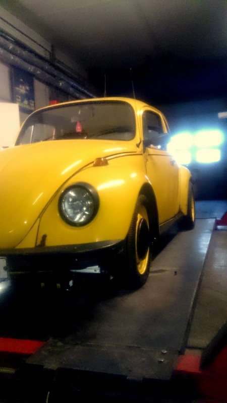

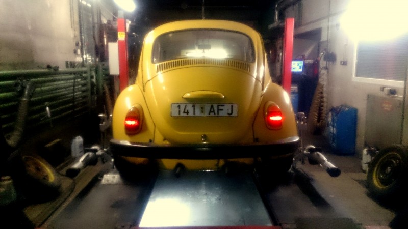

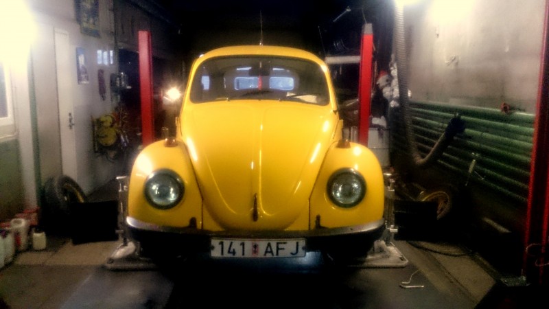

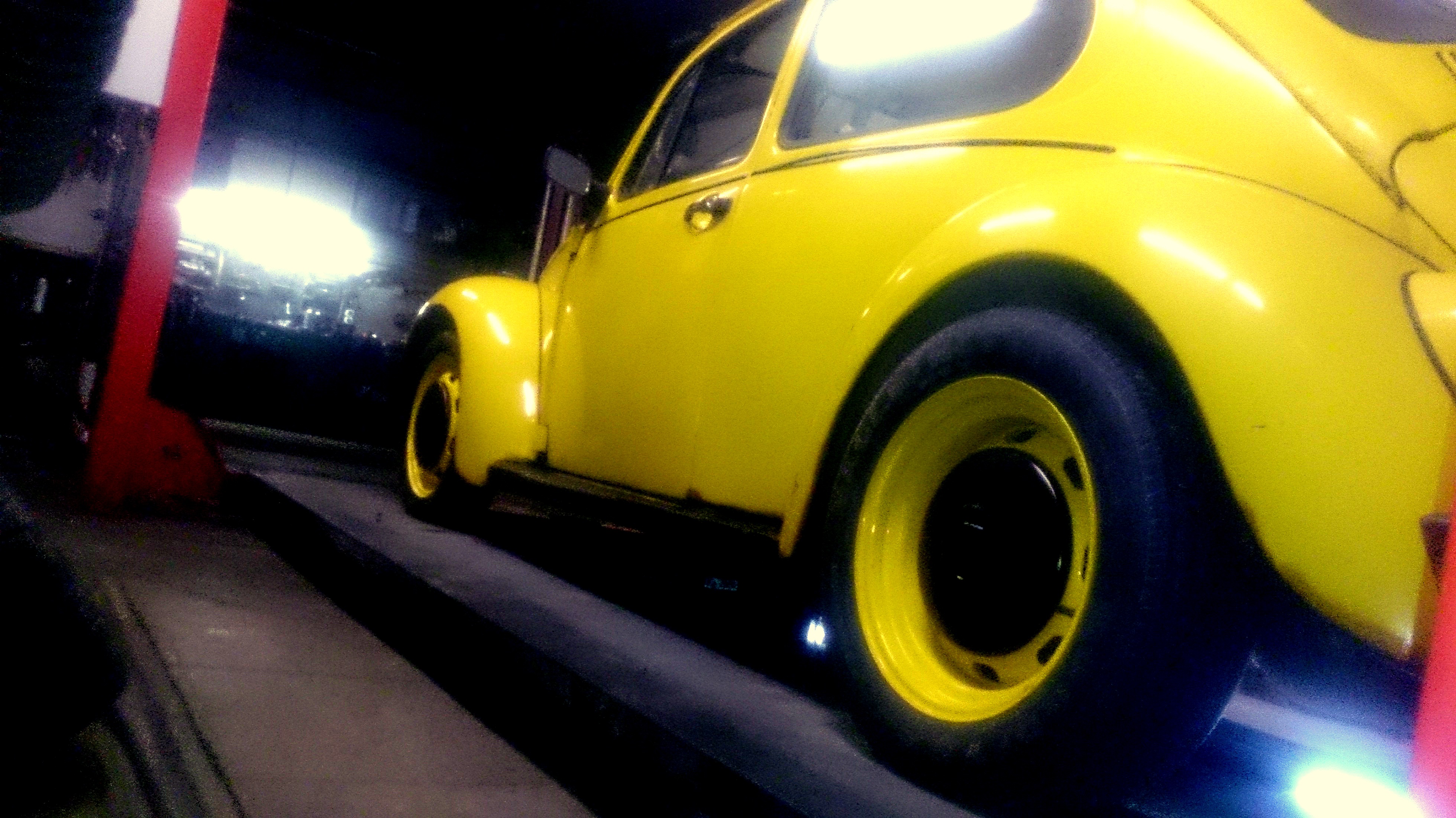

Heii kõik se pere!
Pikk ja veniv talv hakkab vaikselt uue ja värske kevade vastu välja vahetuma, see tähendab et esimesed kevadekuulutajad hakkavad nina välja pistma garaaši uste vahelt. :) Nii ka minu oma.
Talve jooksul väga midagi tehtud ei saanudki, kuna garaaš kütteta ning lihtsalt külmaga pole väga tuju tegutseda. Aga eelmine nädal sai uudistamas käidud. Hiirelõksud kõik puutumata, ja elutegevust sees polnud enam näha. Väga hea. Sai väike topka karbussi kallatud ja käivitama. Hopsti hetkega hüppas käima ja õite magusalt nurruma kohe. Kõrvad lausa puhkasid seda podinat kuulates. Selge, edasi rehvirõhud kontrollitud, haarasin uksepolstrid kaasa ja podistasin Märjamaale. Uksepolstrid sai siis korrastatud ja ustele paigaldatud. Tuba läks kohe palju hubasemaks. Edasi hakkasin juba ka ülevaatuse peale mõtlema. Vaatasin töö juures auto kriitilise ülevaataja pilguga auto üle ja selgus et ees ülemised šharniirid loksuvad. Tellisin ära, 6Eur tükk ja tellisin ette uued rehvid, kuna vanad on juba päris aegunud ja pragusid täis. Ette sai tellitud 155/60R15 suvekad kitsastele velgedele, taga laiadel velgedel hetkel 195/60R15. viimased tahaks lähiajal tiba õhemad saada. Aga hetkel ülevaatuseks käivad kah.
Sharniiride vahetus oli ikka paras müstika minu jaoks alguses. No selge oli see kohe et need on pressitavad.... Aga kuidas õõtsad kätte saada? Taas tark Google aitas ning läks suur remont lahti. Parem pool läks väga valutult, aga vasak pool nurus vaid gaasipitsi igal sammul. Nii kontra mis õõtsa kinni hoiab kui ka šharniir ise, mis alguses pressi all 30tonnise jõuga ka paigast ei suvatsenud liikuda :shock: No selge, lõikasin rellakaga munaka taha sälgu sisse ja ajasin pitsiga punaseks, (sälks sisse kuna ühe Transporter T4-ja sharniiri ma olen juba õhku lasnud, poolteist nädalat vilises ja vuhises kõrvus, kui see raibe plahvatas rattakoopas.) siis uuesti pressi alla ja isegi siis soovis 18 tonni peale pressimist et liikuma hakkaks. Õnneks kõik laabus, uued šharniirid sees (jälgima pidi et õiges suunas sälgud oleks, kuna munakas liigub ühes suunas rohkem kui teises) ja veermik tagasi kokku. Täna sai kokkujooksu värk üle vaadatud ja vajalikud reguleerimised teha et auto ikka otse sõidaks ja rehvid kaua kestaks. Lisaks sai natuke Paruzzi-s surfatud ning väike nimekiri vajalikest asjadest koostatud, see Ingmarile edastatud ning tellimus vormistatud.
Veel vaja signaalile nupp leida ja paar pirni vahetada ja peaks ülevaatusele vurama. Kahjuks jään vastuse võlgu millal viimati ülevaatus oli... Lisan paar pilti ka hetkeseisust, Päikest!
