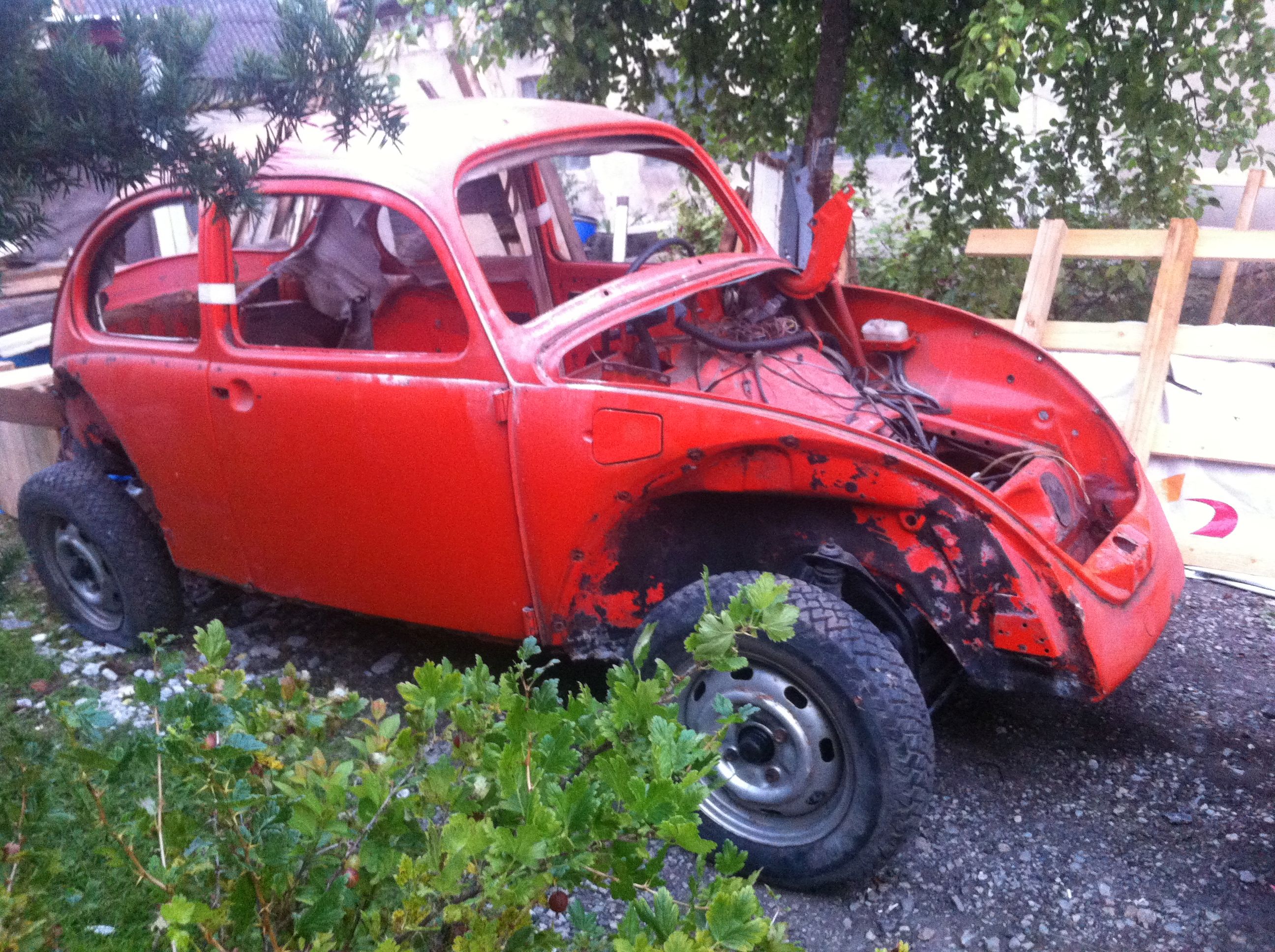

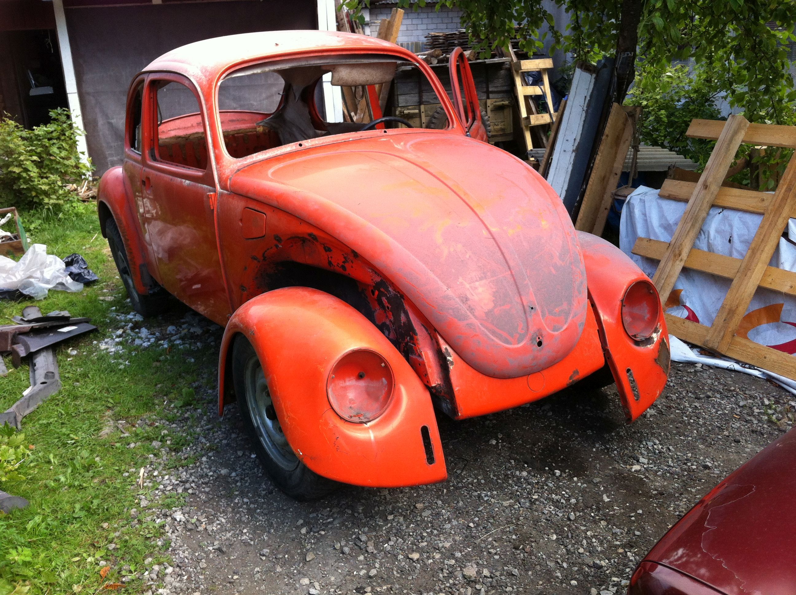

Postitus Postitas kahro »

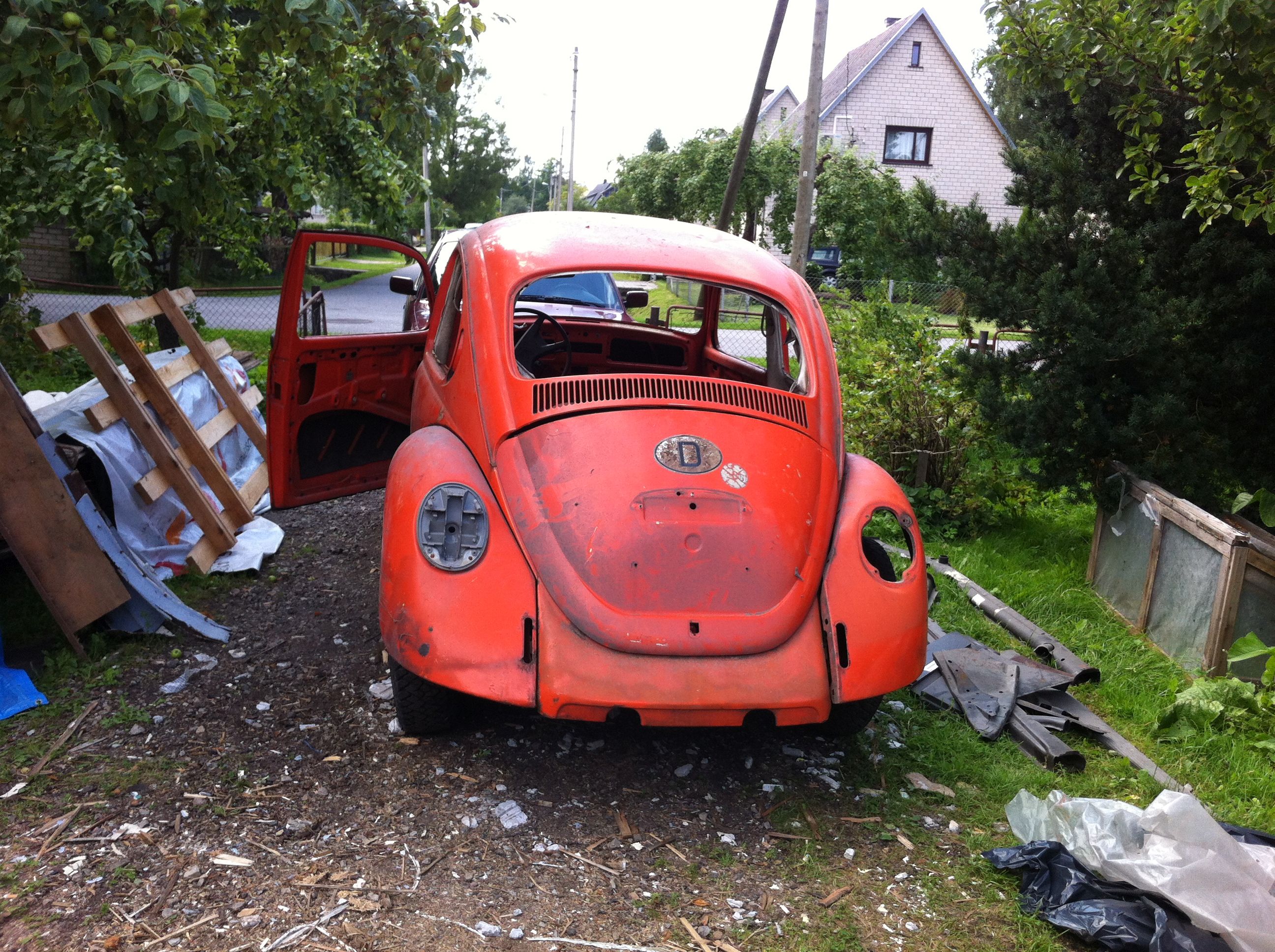

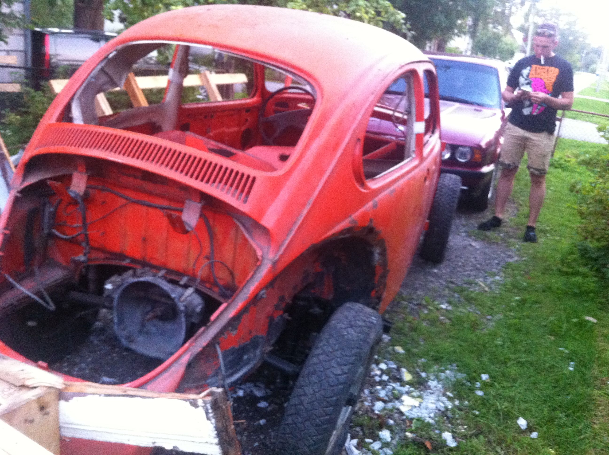

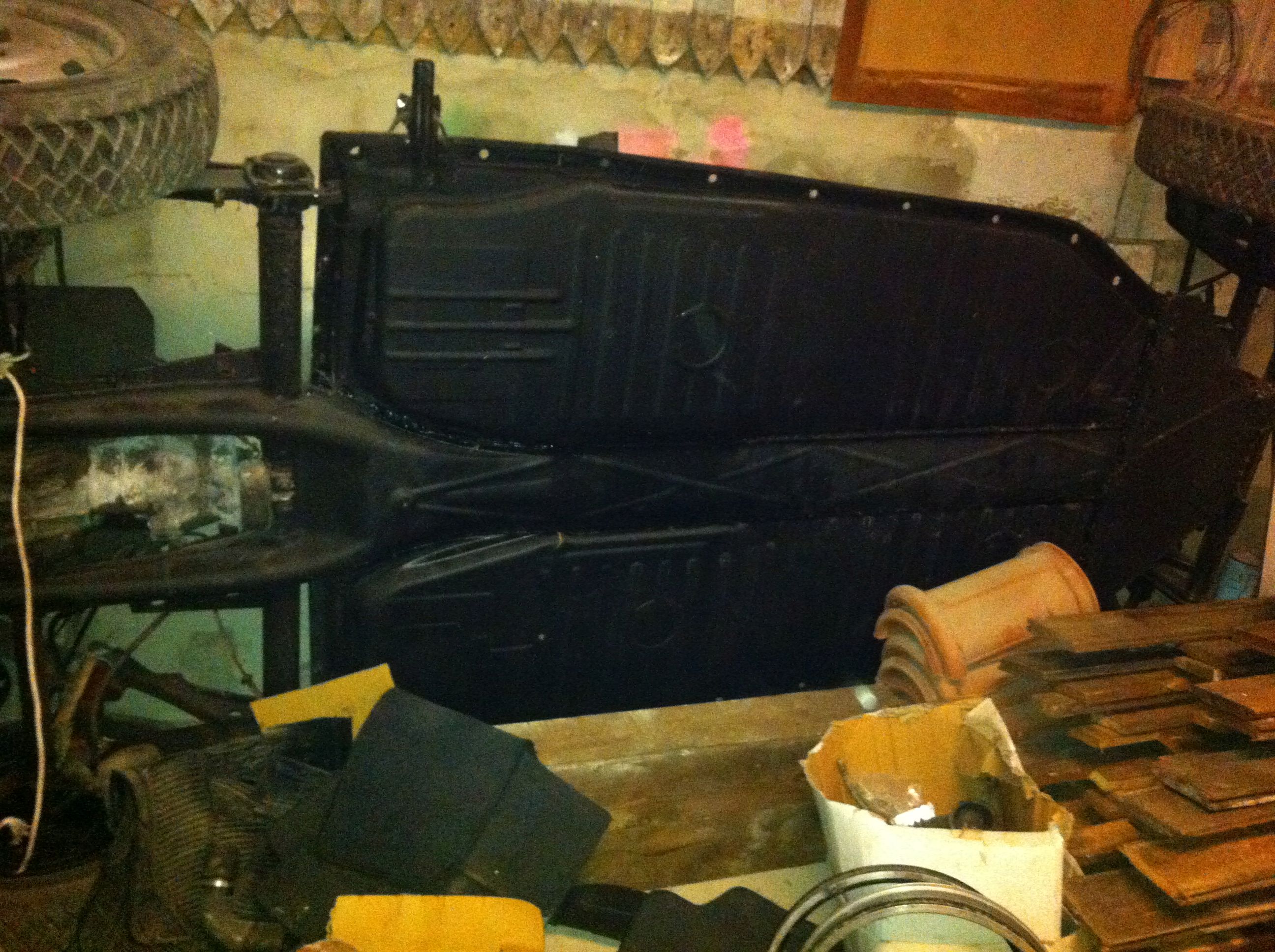

sellisena sai ta toodud

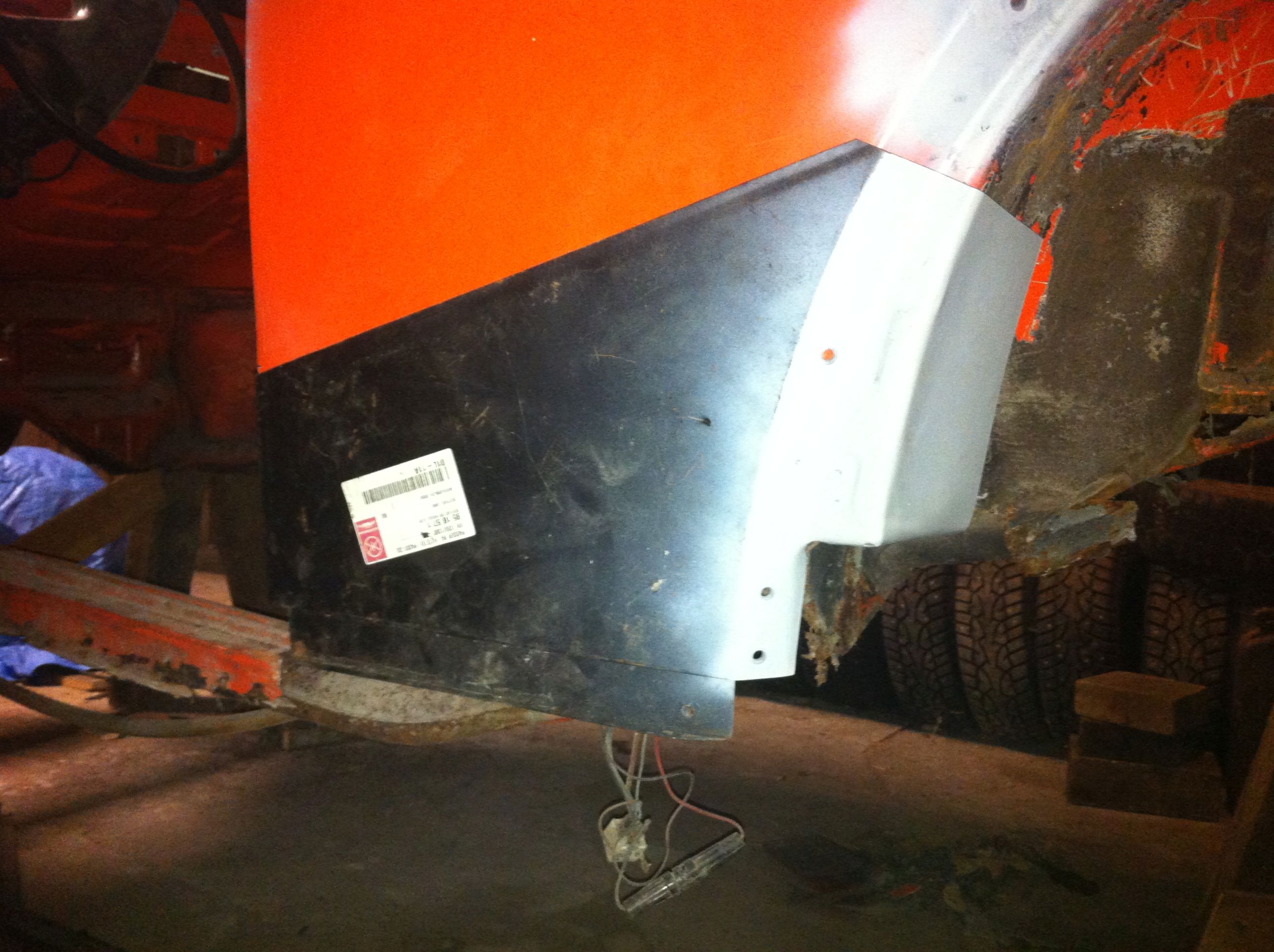

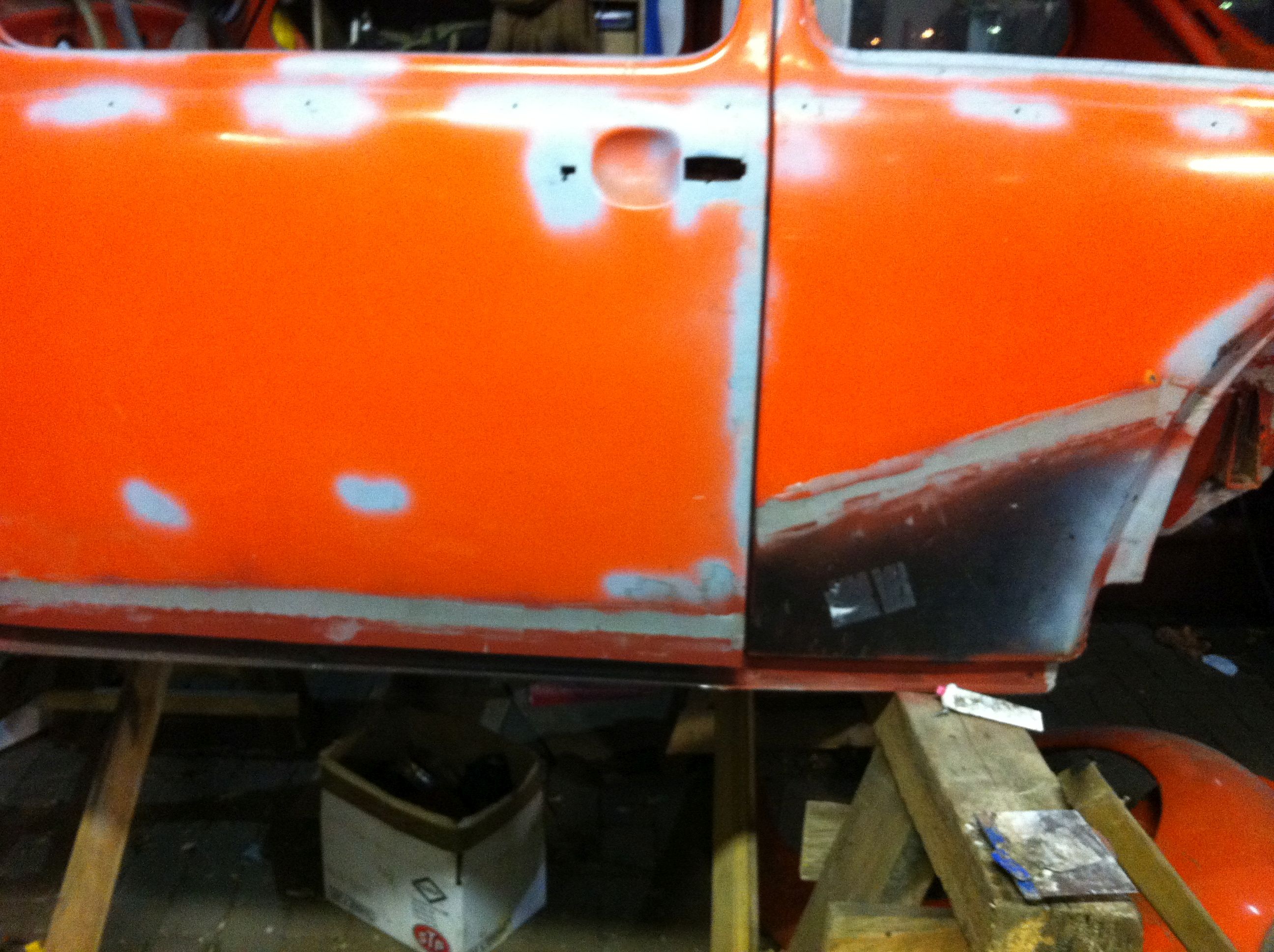

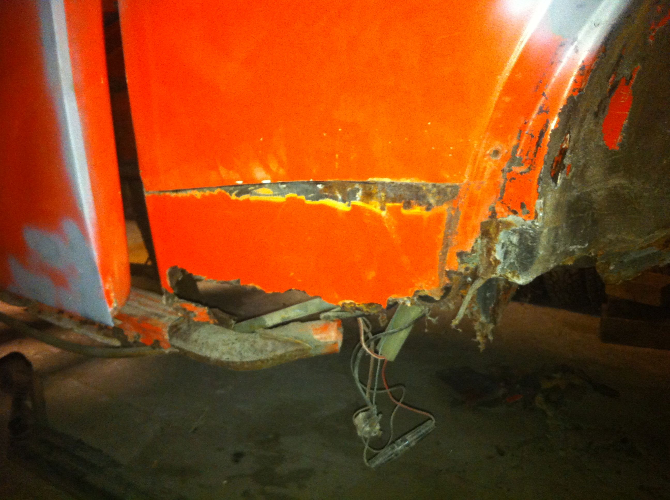

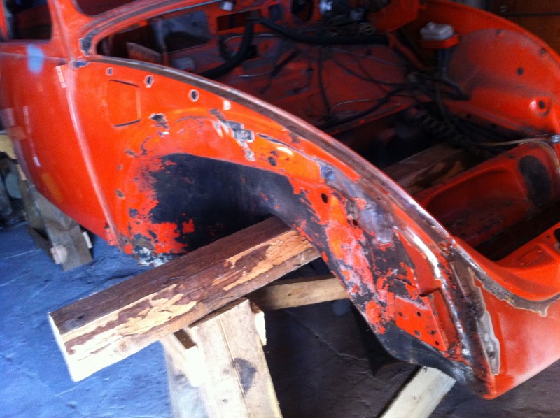

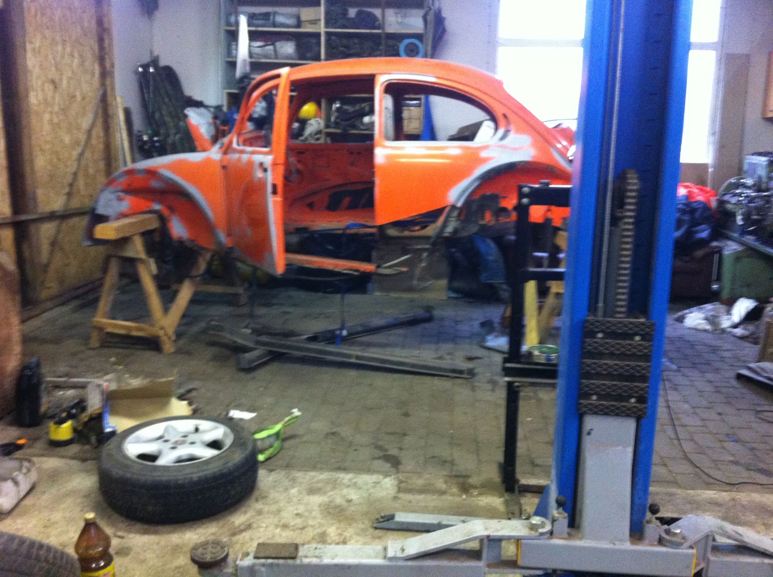

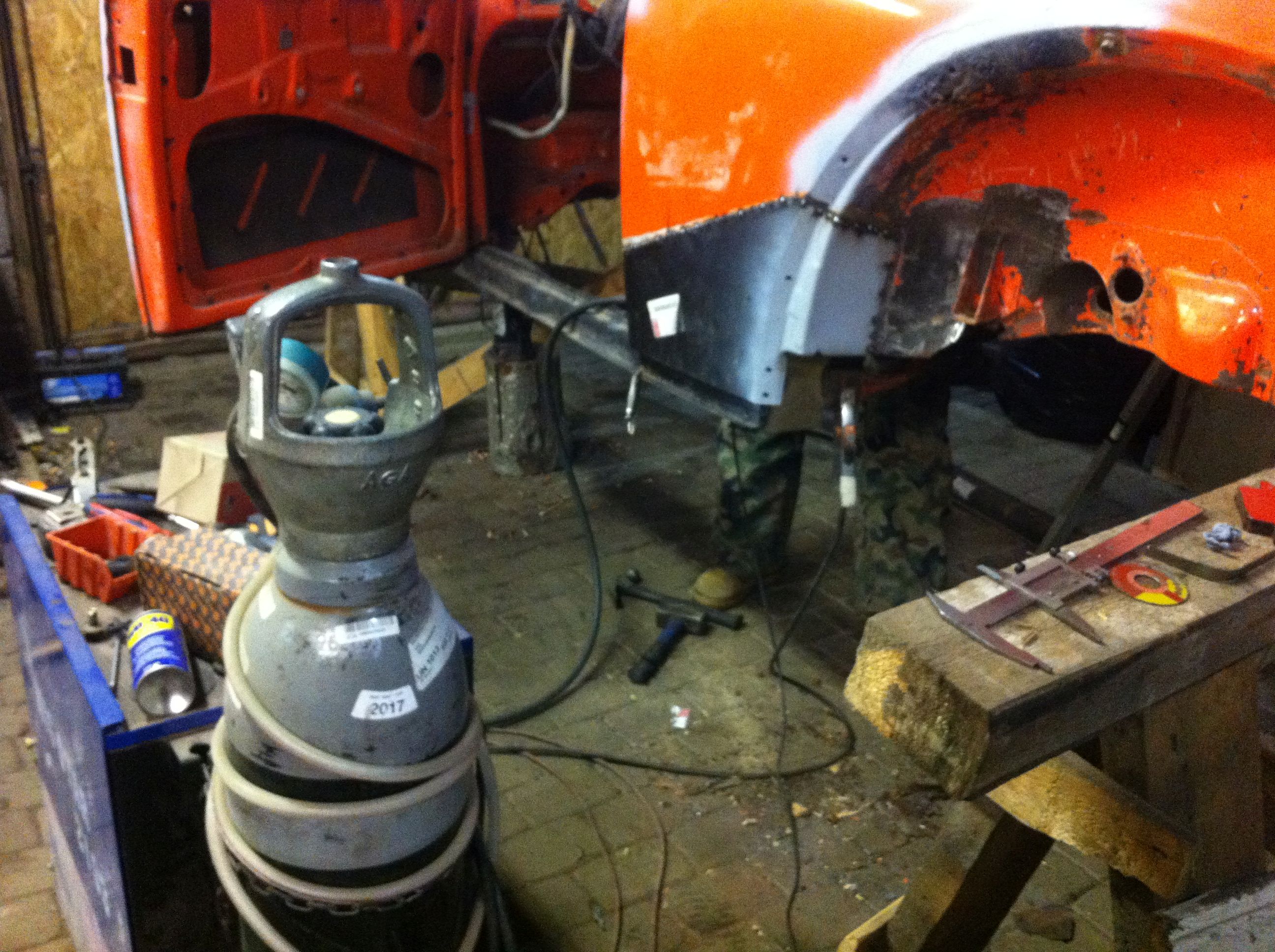

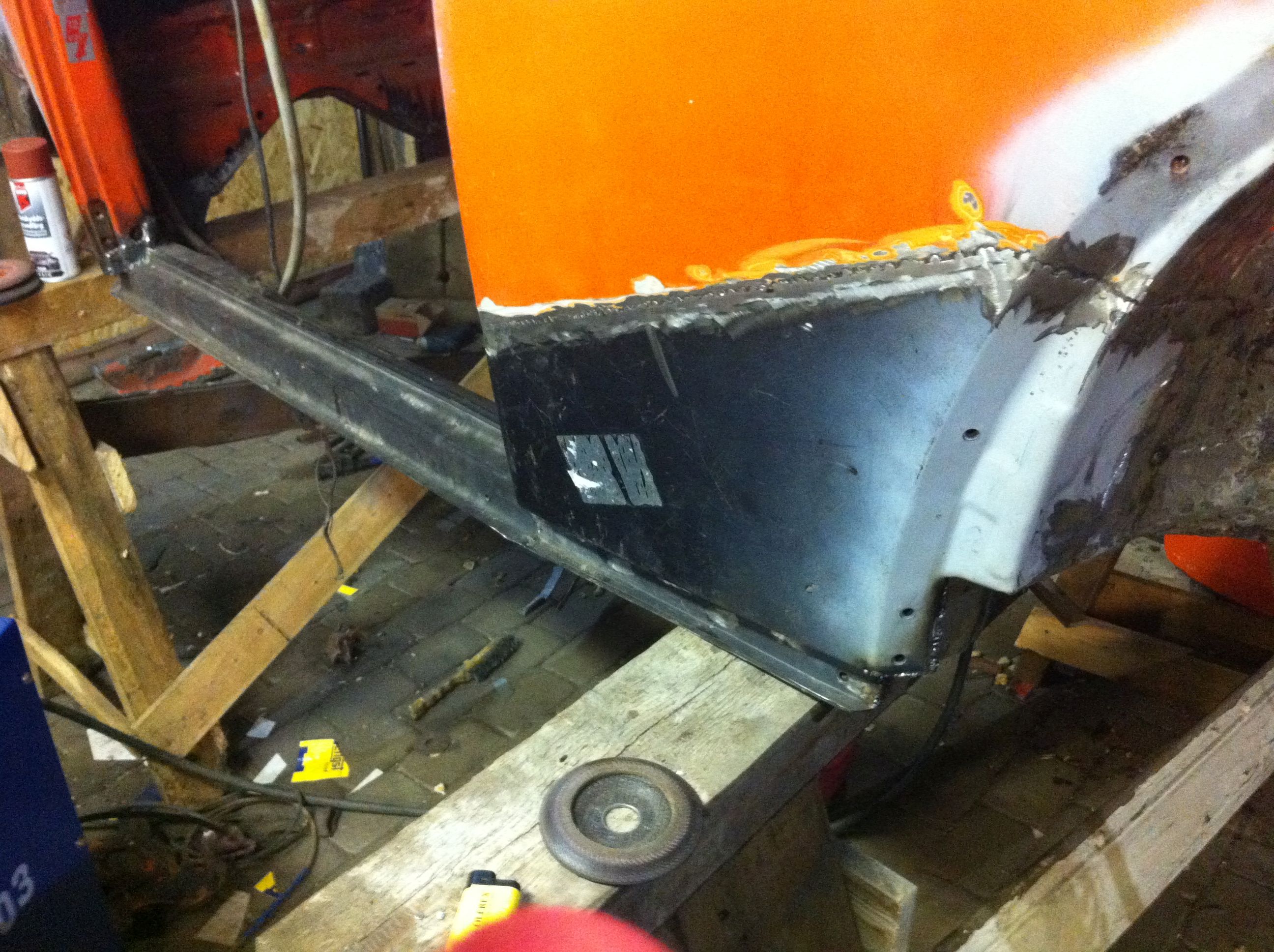

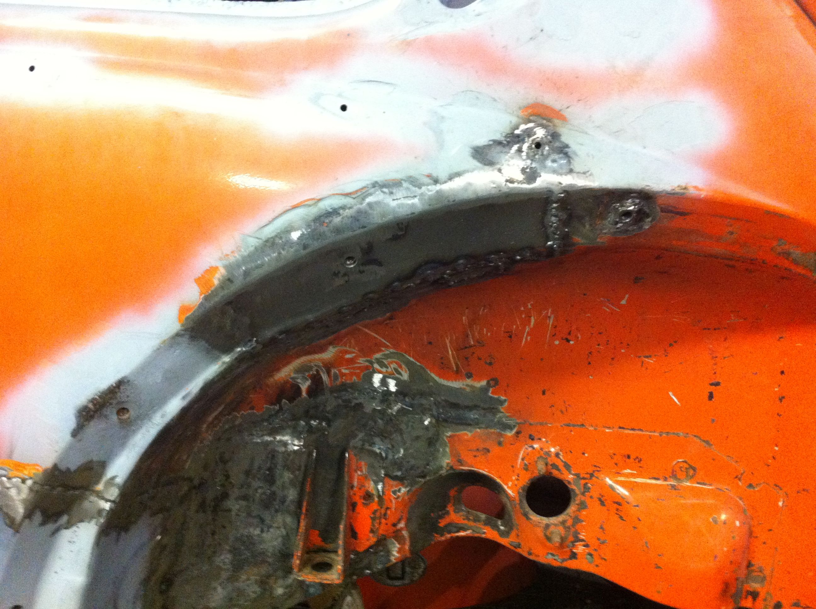

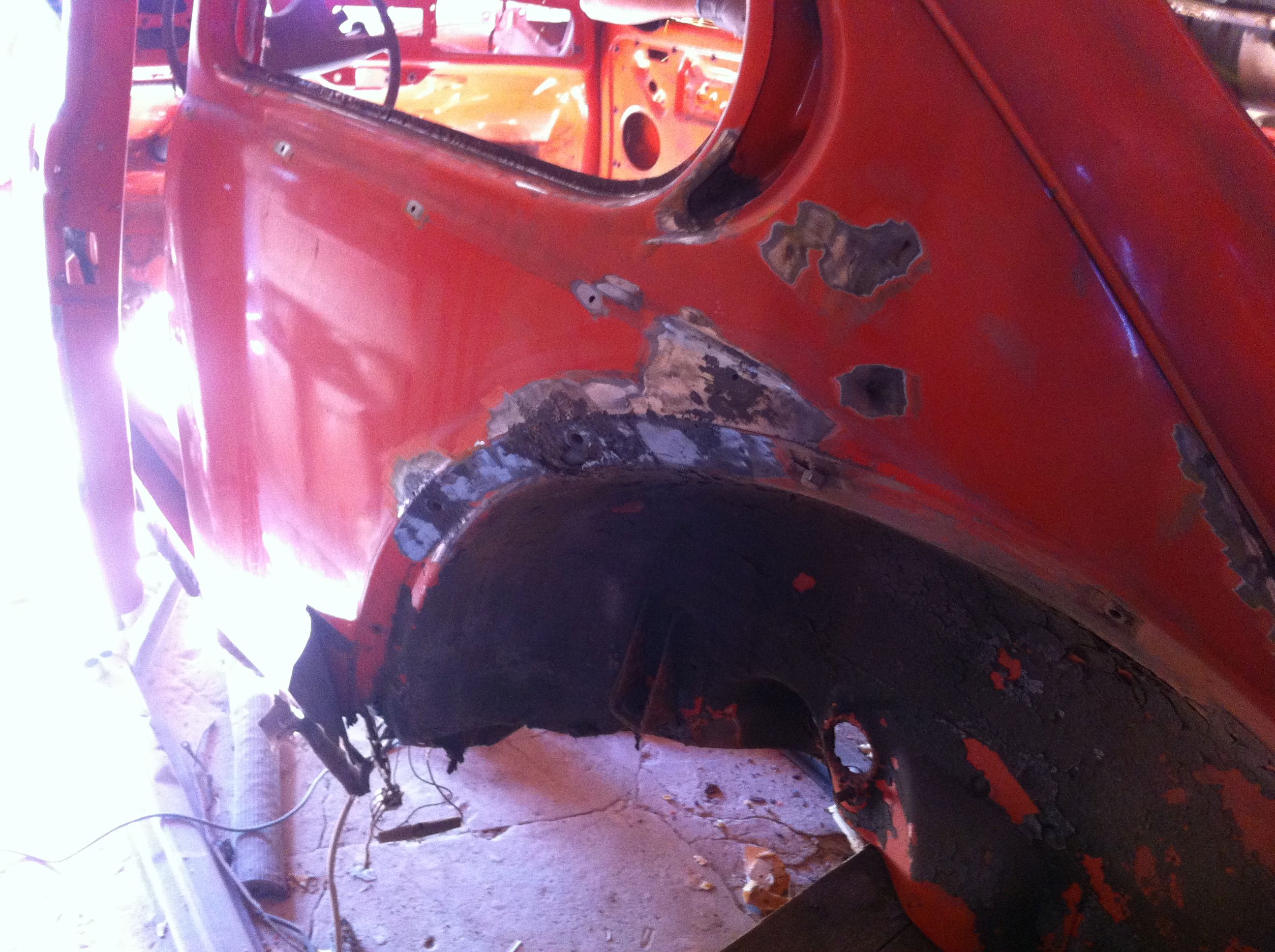

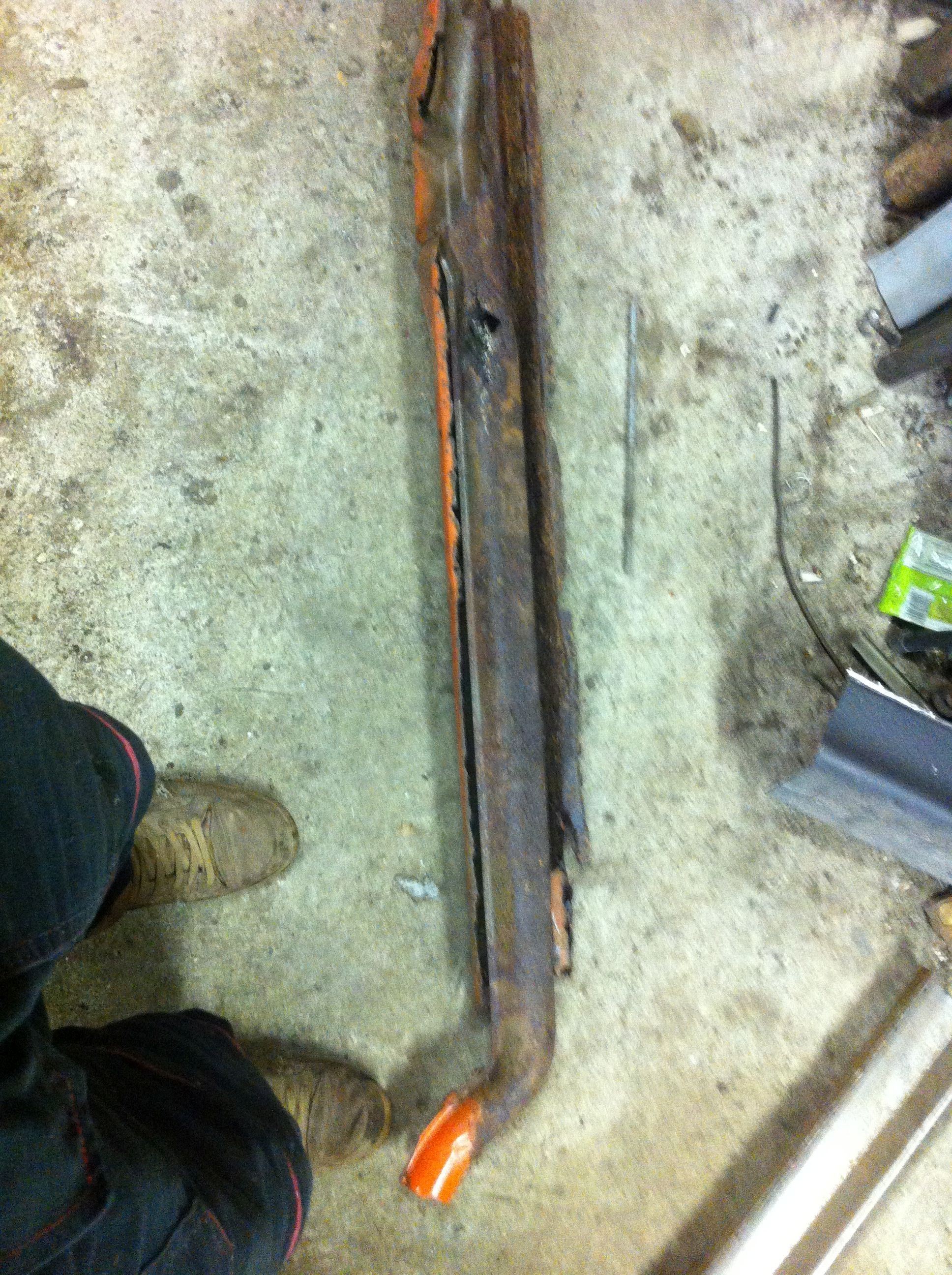

sai siis kere põhjast eemaldatud ja pukkidele tõstetud,selgus et roosteuss on oma tööd korralikult teinud ja kere on päris läbi.Karbid olid täiiesti läbi ja kinnitused kuhu uued karbid kinnitada,uksed lahti tehes vajuks kere paigast.
Nii siis sa hakatud keretöödega pihta ja kõvasti plekitöid tegema.
Uued karbid,tagant nurga plekid,ukse nurga plekid ja palju muud(põhi oli eelmise omanikupoolt tehtud.uued põhjaplekid ostetud ja paigaldatud).
Viimati muutis kahro, E Veebr 15, 2016 8:16 pm, muudetud 1 kord kokku.

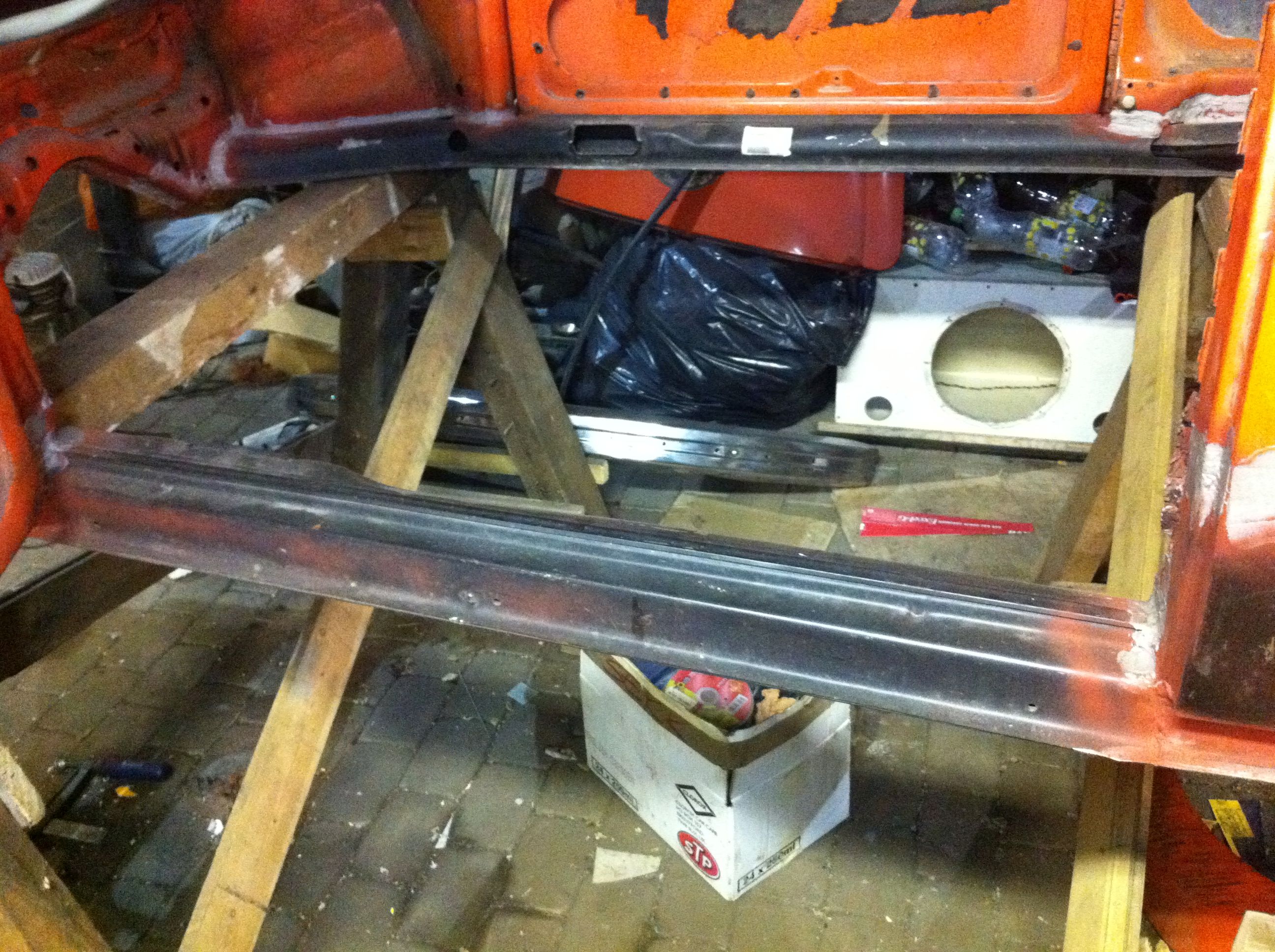

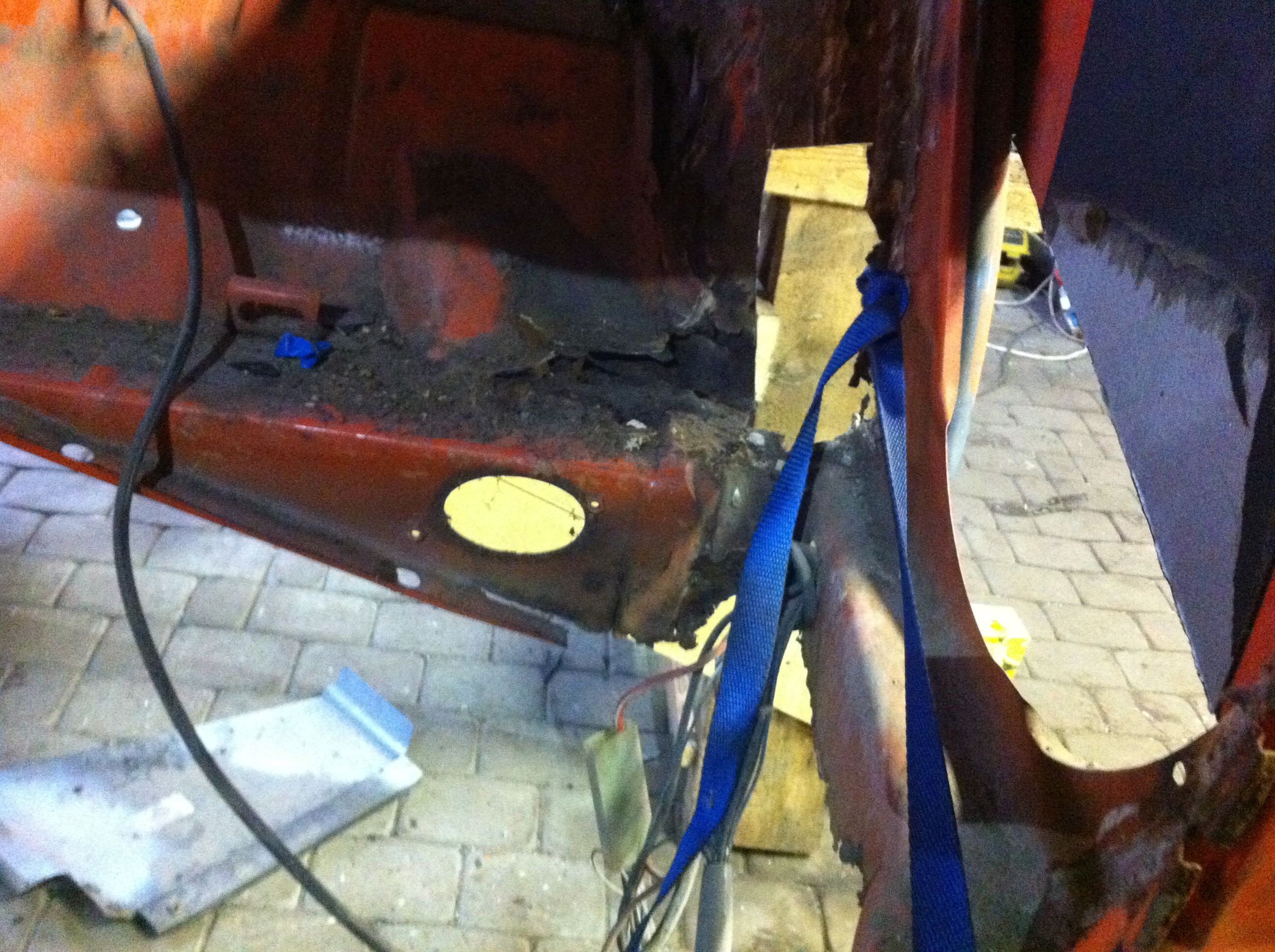

kõik kohad kuhu karp peaks kinnituma,pidi uuesti ülesse ehitama

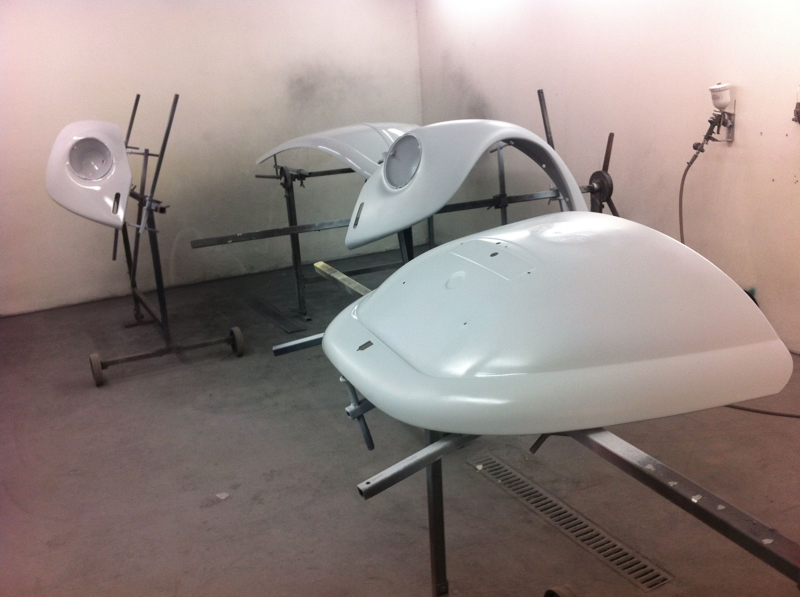

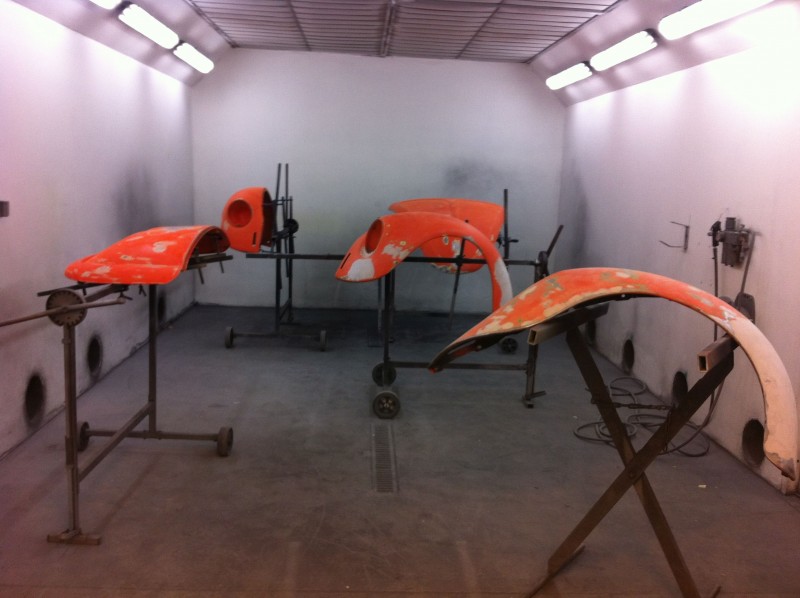

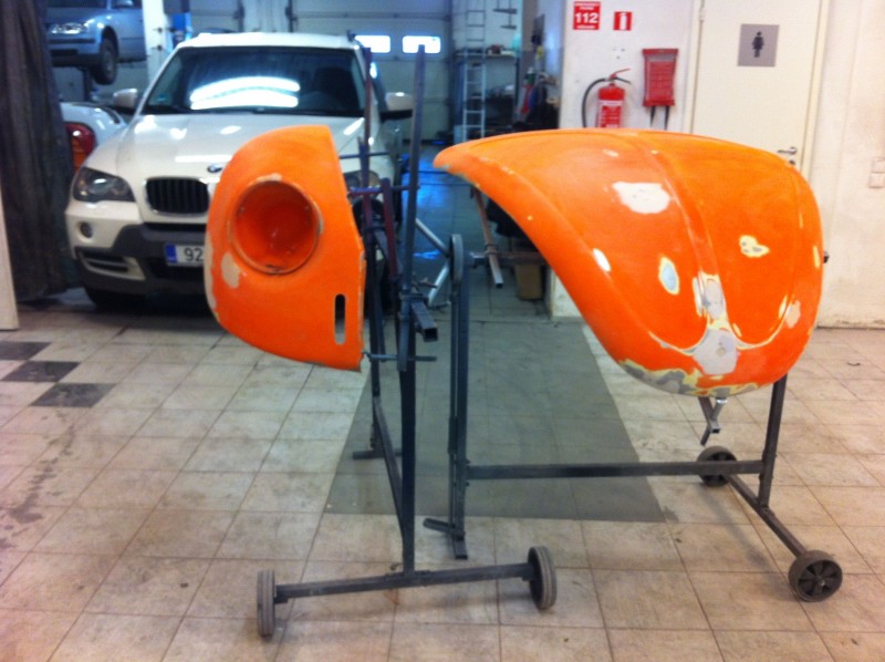

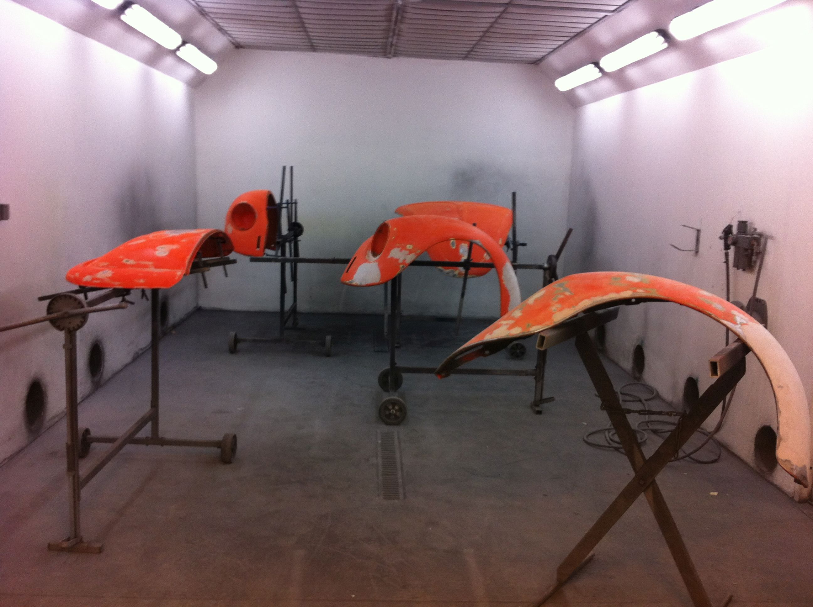

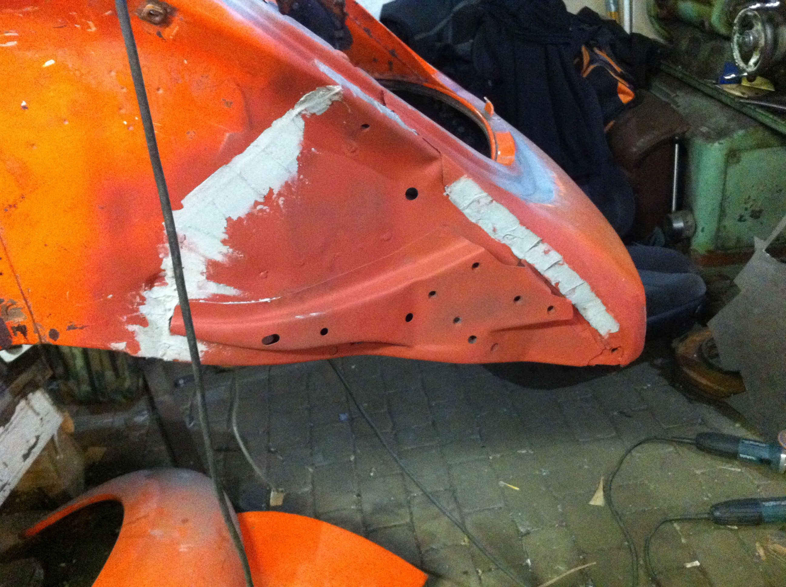

mõned detailid siis krundiall ja ootavad värvimist.
üks tagumine tiib oli liiga läbi,et taastada ning tuleb uus vaadata.

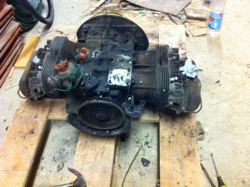

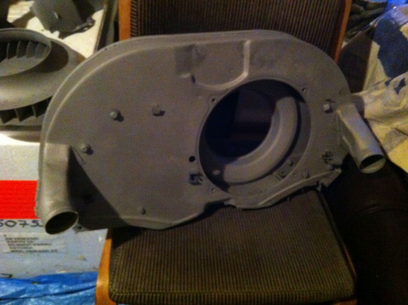

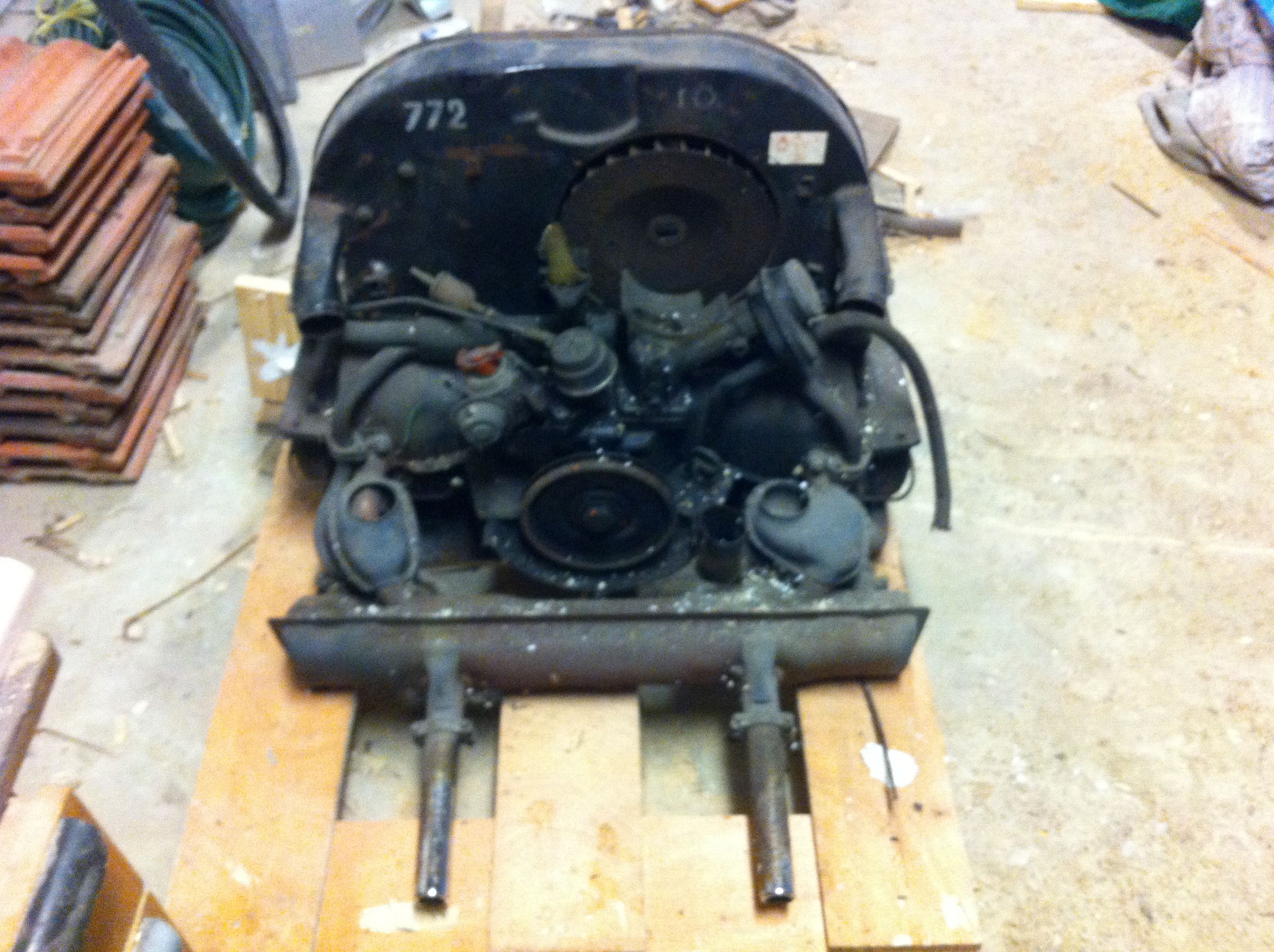

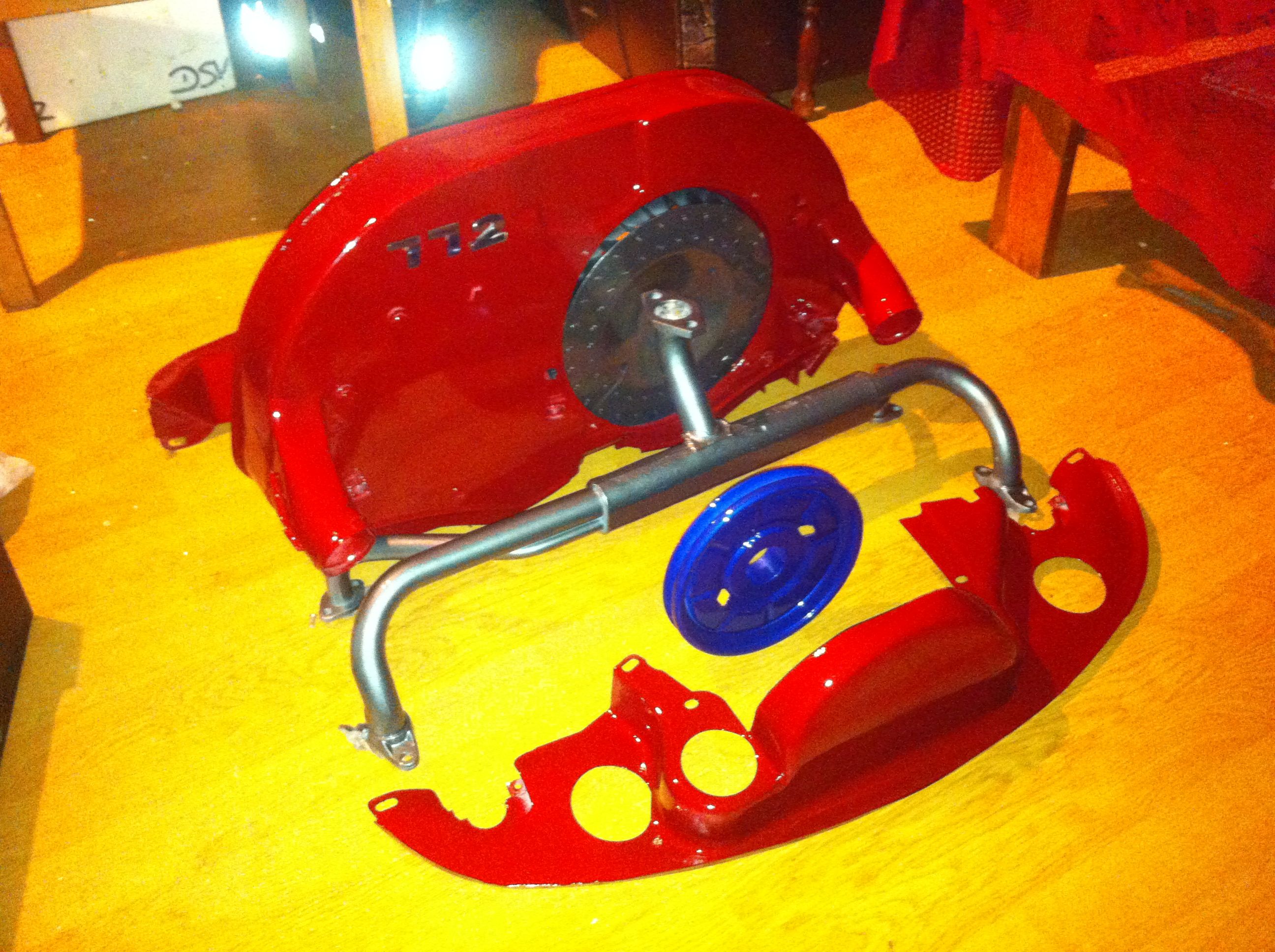

sai ka mootorit vahepeal hakata lahti arutama,jutujärgi mootor töötas.(pole sellise mootoriga kogemust olnud,niiet saab olema huvitav) :D

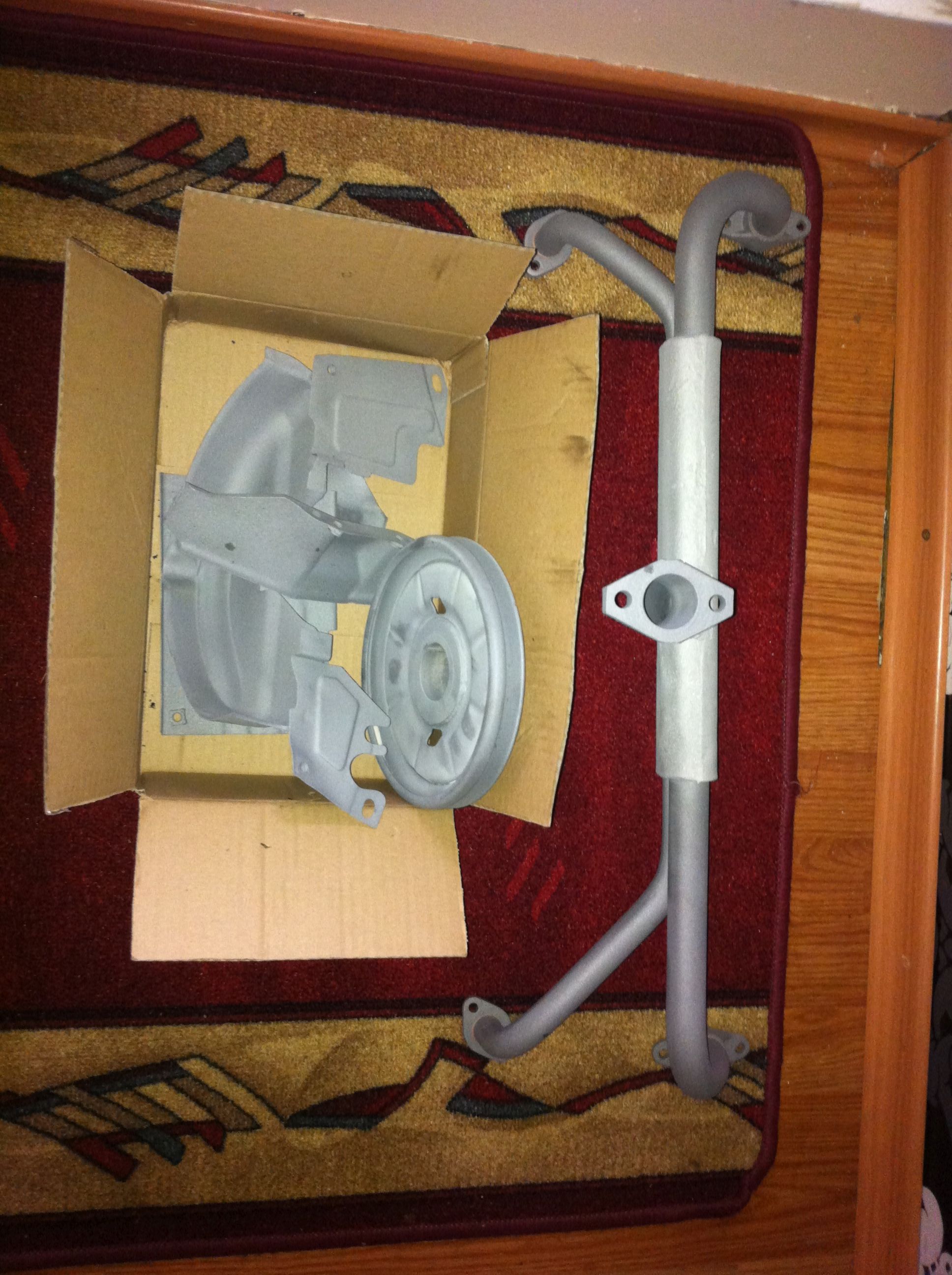

mootor tuleks siis seibideks võtta ja kuluosad välja vahetada.hetkel on mootori plekid ja muud pudinad küljest võetud,liivapritsis käinud ning krundi ja värviga kaetud. :P

tõsine ettevõtmine ja nagu näha, saab asja!
Kui sisu ja iluvidinaid vajaka, hakka neid aegsasti otsima. Tüüpiline (kõigil mitte-romula markidel), et nende leidmine on aja mõttes juhuslik.
mootoril uuri enne osandamist hoorattapoolset (risti-)lõtku. Tüüpiline on ploki (!) väsimine sealt. Foorumist otsidest leiad lisajuttu - ma ses osas veel pelgalt teoreetik :)

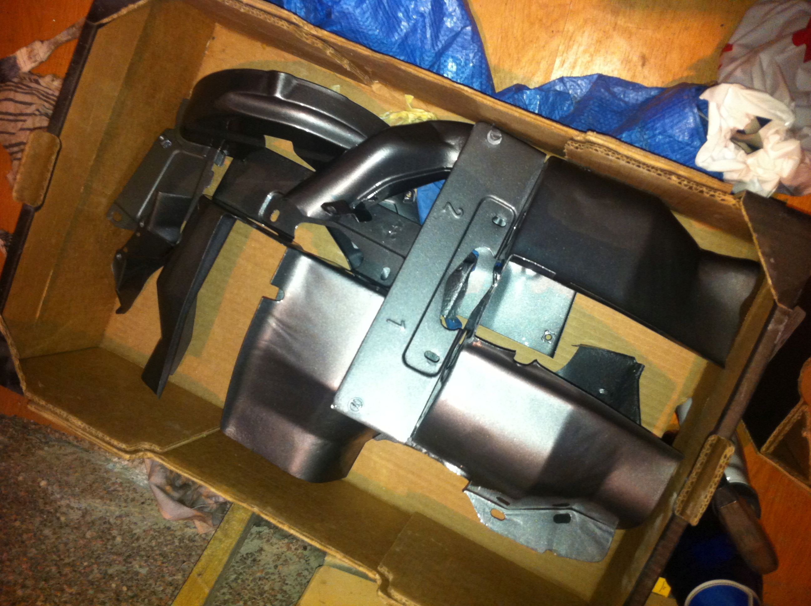

Tundub et salongi pudinad on olemas.Täpsemalt selgub siiski kokkupanekul,kuna ise lahti salongi ei võtnud.
Risti lõtku proovin mootoril ära.(tänud nõuuande eest).
Auto on pärit läänemaalt.
Re: 75a vw beetle
Ega seal mootori sees ilmselt midagi erinevat võrreldes teistega pole.
Kuna tegu on single entry kaantega siis mõrasid ehk mõnevõrra vähem kuid 50:50 et need seal siiski olemas on. Klapi juhtpuksid on 90% tõenäosusega kulunud, klapi servad põlenud. Nukkvõll on visuaalselt kena, mõõtes selgub, et kulunud, tõukurid on ilmselt lohku kulunud, saaled ja tihendid on kindlasti kõik otsas. Vänt 50:50 et kas vajab lihvi või mitte. Suurim mure on ilmselt aga plokiga mis on 80% tõenäosusega kulunud (roorattapoolne saalepesa) Risti võid ju loksutada kuid kui seda juba teha suudad on asi VÄGA halb....ma alustaks pikki suunas loksutamisest ja püüaks mõõta või aimata kas see jääb kolmandik millimeetri sisse.....kaldun arvama, et mitte. Pikilõtk mida ilmselt tunned ei tule reeglina sealt kust see peaks, vända ja esimese saale vahelt, vaid saale ja ploki vahelt.
