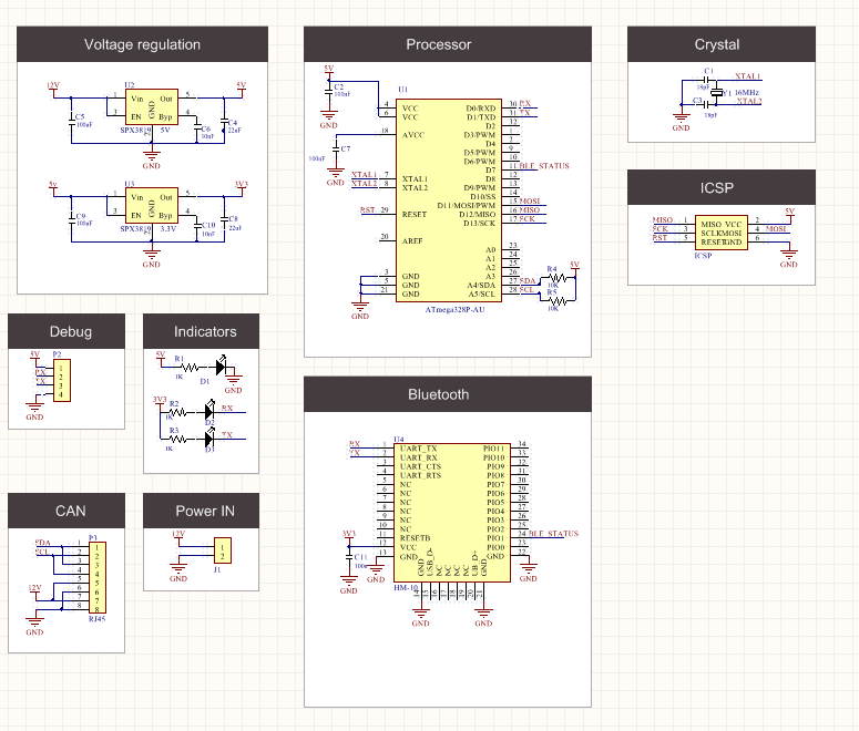

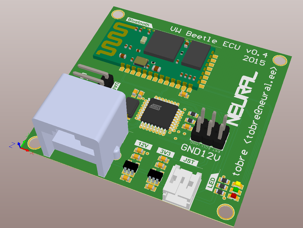

Oojaa, panen siia pildi juba, mis projektiga ma väikestviisi alustanud olen
Screenshot 2015-07-02 15.26.03.png (75.92 KiB) Vaadatud 37440 korda
Ehk siis vanale sõbrale natuke targem aju. :)
See oleks siis sarnasel põhimõttel nagu tänapäevastel autodel on CANBUS ja juhiks see siis selliseid nice-to-have featuure nagu näiteks võtmeta käivitus jne. :)
