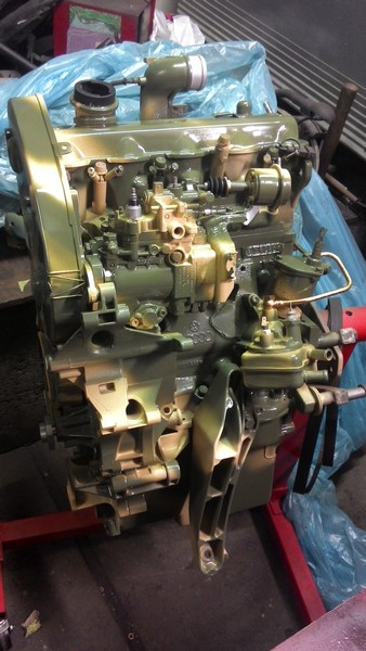

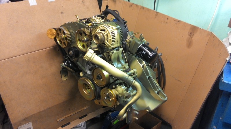

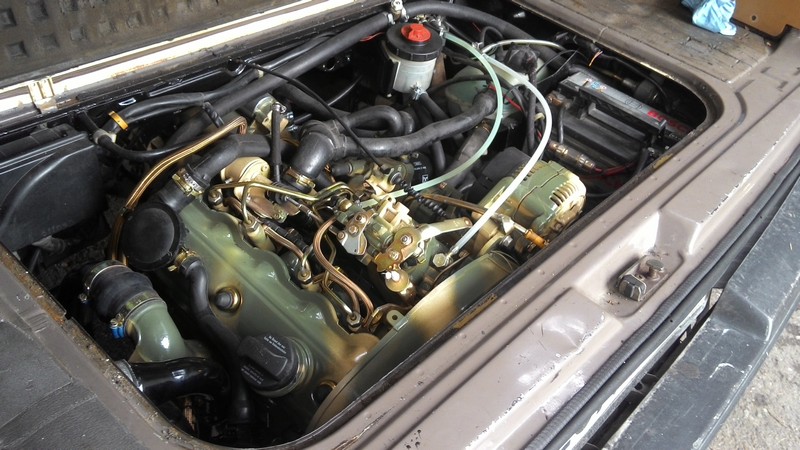

Väike offtop, aga ei saanud mitte kuidagi sellise kombinatsiooni normaalselt tööle. Tegime ka mtdi frankenpump ehk aaz pump+1z pumba "liblikas" (camplate) ja 10mm plunser( 9mm asemel). Hakkas käima palju ühtlasemalt ja dünaamika samuti paranes, kuid koju sõites mootor suri välja peale 15km sõitu, selgus et vedru liblika all pooleks läinud. Nüüd mõtlen mis teha... Sama vedru veel varuks olemas, aga kas on ikka mõtet seda jälle panna... Netis pole kohtunud seda probleemi samalaadset frankenpumba ehitamisel.uno kirjutas: Mootoriks 1,9 1Z
Pump JX mootorilt
PussyWagen
- teaduskraadi kandidaat
- Postitusi: 86
Re: Audi A4 Passat b5 Käigukasti allapanek
Mina lasin teha JX pumba korpusesse mTDI pumba. Ehks siis käiku läksid 1Z mootori originaal pumba plunserid, nukaplaat ja veel vist midagi.
JX pumba korpuses olid kulumisjäljed, need treiti siledaks. Tulemusega üsna rahul, minekut nagu oleks. Muidugi lisasin ka intercooleri. Ütleme niiet kuna tegu ikkagi hybriid lahendusega siis seadistamisega on tegemist, et leida optimaalne vahemik kus dünaamika kõige magusam. Turbo rõhk ka stock - 0.6bar
Soovitan lasta see töö ikkagi ära teha pädeval diislimehel, minul läks pumba tegemine maksma 300 eur.
Tõesti täna vaatasin, et pole mõtet osta aaz pump hübriidi ehitamiseks, isegi JX pump jätta on mõislikum, kuna ei pea gaasivarda ümberehitama.
Lahenduseks on Tdi nukaplaadi vedru + aaz ümberpööratud nukaplaadi rist.
Nüüd viies käik saab kiiresti otsa
