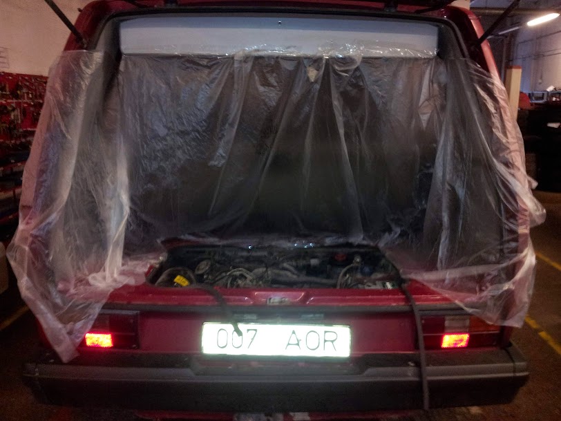

Mootor ise on väga õline igalt poolt, samuti ka turbo... iseenesest toimib normaalselt.
Olemas on ka mingitsorti vahejahuti - ei tea kas tehase paigaldatud või kellegi omalooming ?

Mootor on jah Passatitel 1,6 td jahutiga
Turbo peaks samuti olema vesijahutusega sel juhul.
Ma kahtlustan, et Sul on lihtsalt jahuti 51kw mootorile vahele pandud.

Eile sai jälle bussiga tegeletud...
Uued asjad, mis läksid külge:
Kütusefilter + summuti
Samuti pesin mootori suuremast õlist puhtaks:
Pärast tegin esimese proovisõidu ja kuna kõik tundus normaalselt toimivalt, sõitsin ka TÜV punktist läbi - kõik oli ok !
