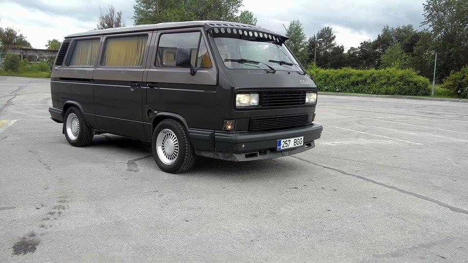

Hädasti oleks vaja buss natuke madalamaks saada:
Saaks visuaali paremaks (hetkel vist nina ka kõrgem) ja õõtsumist ka vähemaks.
Kuskilt interneedusest leidsin infot, et Multivanid olid originaalis oluliselt madalamad, kui nt Transporter või Caravelle ... ?
Tundub, et minu bussi amordid ja vedrud on suhteliselt värsked, seega ma usun, et on paigaldatud transporteri jupid.
Kui kellegil oleks nt Multivani küljest vedrud üle jäänud - siis võib mulle pakkuda

Tulemus, mida tahaks saavutada oleks selline:
( Eelmise omaniku foto bussist mingitel aegadel )
