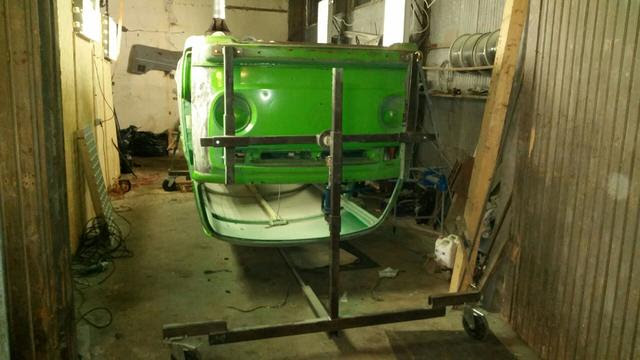

Re: caravelle T2 ´76 - MeelisV
bussi juures nüüd ka miskit tehtud
enamasti just palju ettevalmistusi, et edaspidi oleks lihtsam ja mugavam
grill ja käru said valmis nagu ka ruum keretöödeks ettevalmistatud
buss ise sai rüüstatud ehk põhiline ja suurem lammutamine on tehtud
jäänud veel vaid sillad ja mootor koos kastiga eemaldada
kere sai suures osas puhtaks visatud kõigest segavast

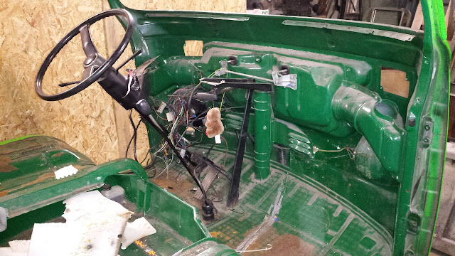

20.10 oli buss veel täitsa komplektne ja valmis sõitma
vahepeal ehk järgmisel päeval oli midagi sellist
see heledam nn. beež vms. värv on sinna hiljem peale lastud aga vaid kongi osas
seina seest tuli välja selline kleebis
tuuleklaasi serva suurimad kahjustused on sellised
PS. ise kartsin sealt oluliselt hullemat pilti leida
salong tühi armatuur väljas
see tumedam roheline tundub olevat originaal värv ja olgem ausad on ka päris kole
vaid kaasreisija uks on vahetatud s.t. pole seest poolt vaadates seda rohelist tooni
teised uksed luugid paistavad olema originaalid

nüüd siis järgmisega võtame alt sillad ja mootori koos kastiga ja kere läheb grilli ning seejärel liivapritsi
eemaldusid mõned detailid
mootor ja esisild
tagasild ja käigukast
ja kuna omad rattad autolt läinud siis panime alla asendusrattad
mootor ja esisild

bussipesast tuli piltpostisaadetis ehk esmakordselt buss päris pea alaspidi
