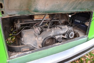

sinna on vahele pandud 2L mootor mis tiksub päris kenasti ehk ei ühtegi lonkamist ega kõrvalist heli.
samas on selle swapiga kaduma läinud salongisoojendus s.t. seda pole paigaldatud

mootoris pidavat mingi võllitihend tahtma vahetust ?
üldse mootori kontroll leketele ja olukorrale üldse, vajadusel väline puhastamine.

1) sildades kõik puksid ja liigendid vaja kontrollida ja vajadusel vahatada eelinfona on teada et üks sarniir (vist) on läbi
2) mootoris pidavat mingi võllitihend tahtma vahetust ?
3) pidurite täiskontroll ja hooldus k.a. käsipidur
4) põhja alt ülke kontrollida täpsem olukord ja vajadusel keevitama mõnda karpi/tala tugevamaks
5) bensiini ahelas vaja üle kontrollida kõik ühendused ja voolikud - kuskilt tõmbab bensukat sisse
Ei taha olla vastik kuid tutvustan sulle reaalsust mida mina olen nende all/peal/sees näinud reeglina:
1) kõik oleks vaja uus panna sest reeglina on detailid tihedad vaid rooste tõttu mis tekkinud seismisel....nii kui veidi lühema aja sees tuhatkond kiltsagi läbi lased koliseb kõik mis võimalik.
2) nojah....oleks tihend oleks fantastiline...sul ta vist type 1 onju? reeglina jookseb vända simmer kuid asi pole simmeris vaid kulunud mootoriplokis :(
3) nii kui mingit toru puutud on see katki....mina pole jupitades hakkama saanud vähemalt torustiku-voolikute osas....supporteid võib muidugi remontida
4) kahjuks on need alati augulised kui pindmine rooste kettaga eemaldada :(
5) üritasin ühe bussiga jupi haaval läheneda kuna eelarve koostamisel ununes lisada kütusetorustik....lõpuks tuli karburaatoritest paagini (Paak kaasa arvatud) üle käia.....ehk paak keevitada väljavõtete juurest ja kõik 2m voolikut uus....
Edu, usun, et siit tuleb midagi :)

jeff01 kirjutas: 2) nojah....oleks tihend oleks fantastiline...sul ta vist type 1 onju? reeglina jookseb vända simmer kuid asi pole simmeris vaid kulunud mootoriplokis :( Edu, usun, et siit tuleb midagi :)
MeelisV kirjutas:nüüd bussist veel.
MeelisV kirjutas:mul on hetkel ees dokumentides
vla.: 1976
kategooria: M1
mudel: Caravelle
Mootori töömaht: 1588 cm3
http://www.beetle.ee/foorum/viewtopic.php?f=3&t=3828" onclick="window.open(this.href);return false;
http://en.wikipedia.org/wiki/Volkswagen ... led_engine" onclick="window.open(this.href);return false;
Sinu type4 mootor
ja üks põrnika näidisPilt
Re: caravelle T2 ´76 - MeelisV
Type 4 puhul on sul nö vedanud...veidi töökindlam, tugevam, vastupidavam, võimsam jne. Ploki kulumine pole reeglina probleemiks. Kui klapivahed õiged seisavad siis pole ilmselt mootoris ka liigset metalli ja õli püsib talutav ning õlisurve normis. hüdrokatega nö hooldusvabam ja vaikseim...(Soovitan siiski alt sõel eemaldada ja seda uurida ning hoolsalt õli vahetada....kuigi tal on õlifilter olemas.....väga hea oleks ka kui sa tsingi lisandiga õli kasutaksid nagu flat tappet mootoritel ikka või saadaolevamat MOS2 lisandit lisaksid vähemalt)
type 4 häda on sissekukkuvad klapipesad ja kehvakesed nukkvõllid sest nende ettenähtud kilometraaz on eestis 2x täis sõidetud kuna süngel nõuakaajal polnud varuosi saada siis pole neid mootoreid lihtsalt remonditud. Klapipesade juurde tagasi tulles siis juhtub see ülekuumenedes ja seda ka uuet plokikaantega......soovitatakse ka uued plokikaaned 200 kraadiga ahju panna ja välja võttes 1 nurk üles tõsta ja lasta vastu lauda kukkuda.....kui pesa eemaldub siis vedas et see mootori küljes ei juhtunud. Kui kuidagi võimalik siis piilu plekkide vahelt silindrite peale....olen näinud nii rotipesasid kui looduslikke kultuurkihte mis jahutust pärsivad ja mootoritele liiga teeb....lisaks ka tuleohtlik on (Hein, suled, tolm, õli jne )
