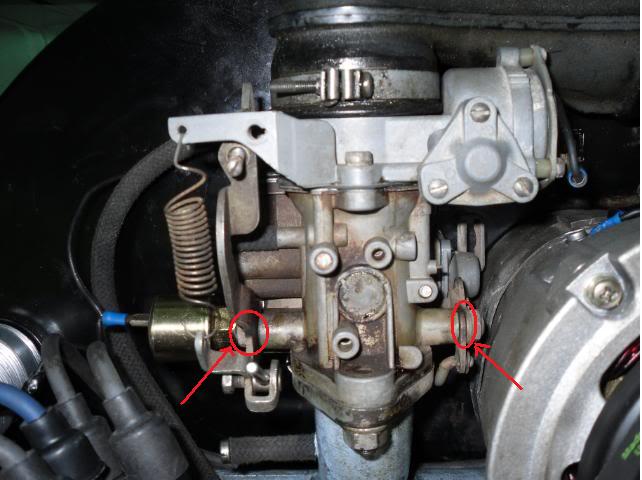

punasega märgitud kohad on niisked (kütus)
Võimalik, et võtab sealt ka õhku ja segu läheb paigast ära.
Mis kogemused on b-varuosadega ? Kas kannatab paigaldada ja mis tootjat eelistada ?

vaevalt. Mootorist käib läbi mitu m3 õhku minutis. Loksuv drosseliklapp sellele suurt lisa ei anna.
mis Ingmari viidatust sai? Seda pakuks minagi - lihtsalt hiline süüde.

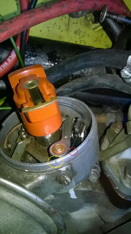

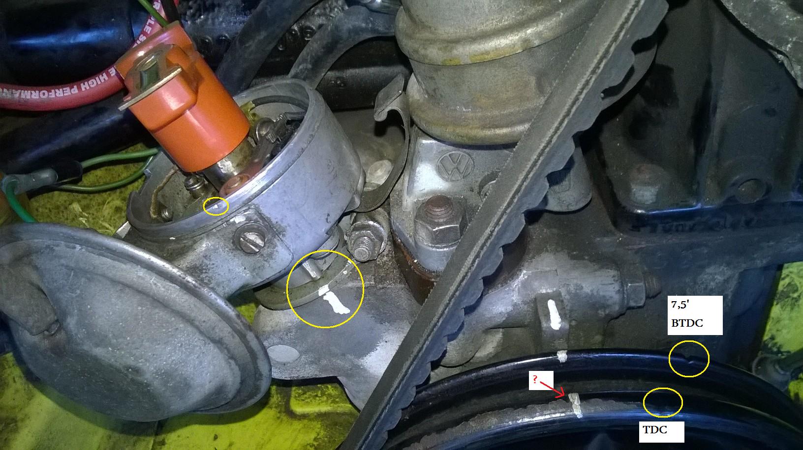

Küsimus jagaja markeeringu kohta.
Kollasega oleks nagu ise viilitud ja punases ringis on tehase oma, kumb õige ? Üldpilt näeb välja nii: Seni näpitud karbüraatori settinguid, kiirenduspumpa. Vahetatud süütepool, küünlad, jagaja kaas koos rootoriga ja küünlajuhtmed.
Mõistus otsas...
https://www.youtube.com/watch?v=s79NsK_ ... e=youtu.be[/video]
Nii ta käitub kiirendades:
https://www.youtube.com/watch?v=2YNsH5m ... e=youtu.be[/video]
Mõistus otsas...
