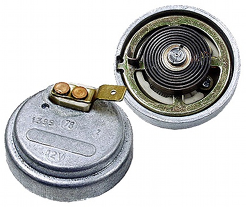

seal teisel pool kaane all on "küttekeha" mis peab kiirendama soojuse mõjul toore klapi taas avanemist [bi-metall vedru fotol pealmine, all paistab küttekeha].
12 VOLT CHOKE HEATER ELEMENT 1967-1974 113-129-191G
