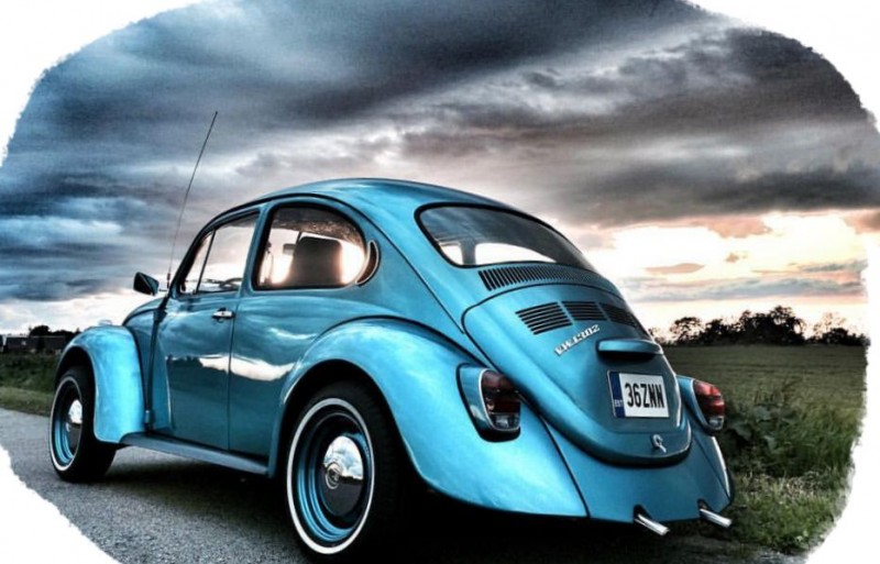

Põrra läheb ilmselt sellist värvi

esiti tundus, et pildil on mu "juurduv" '65. Üldpilt kole sarnane: värv, istmete "tiigrikatted", "tühjarehvimadaldus"...

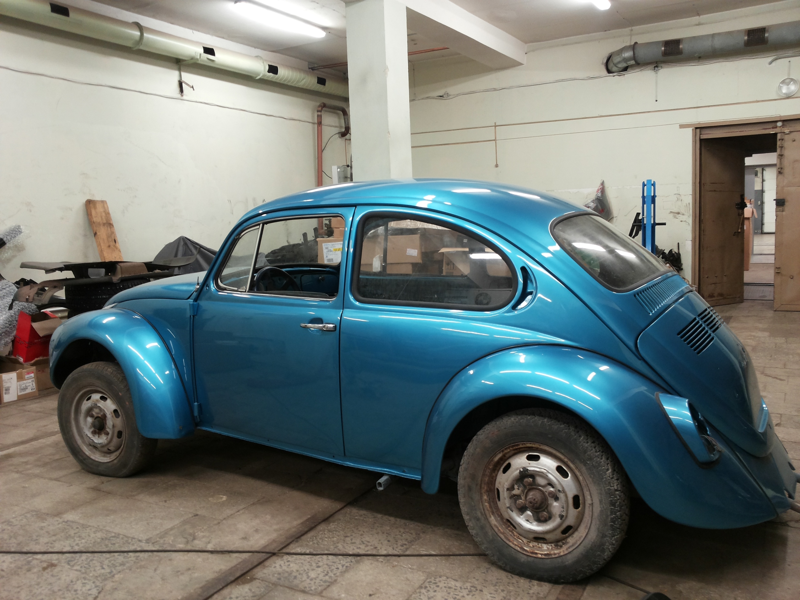

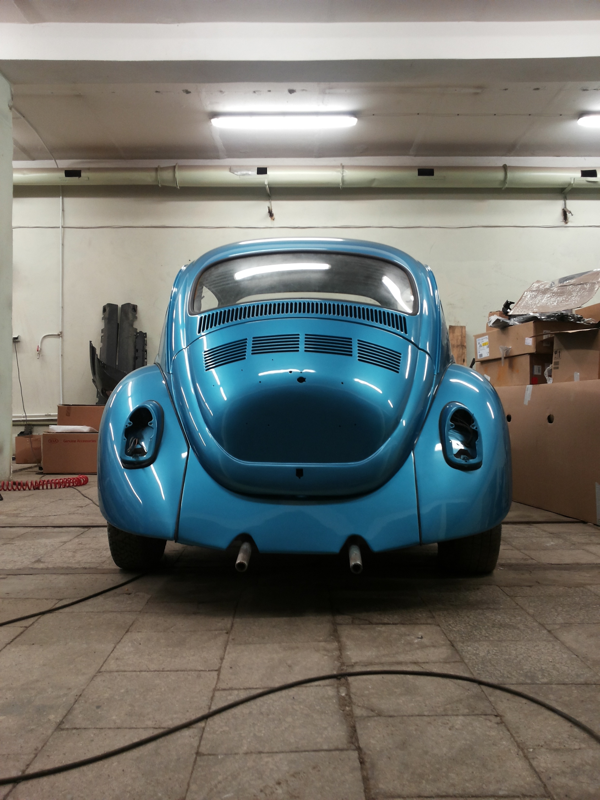

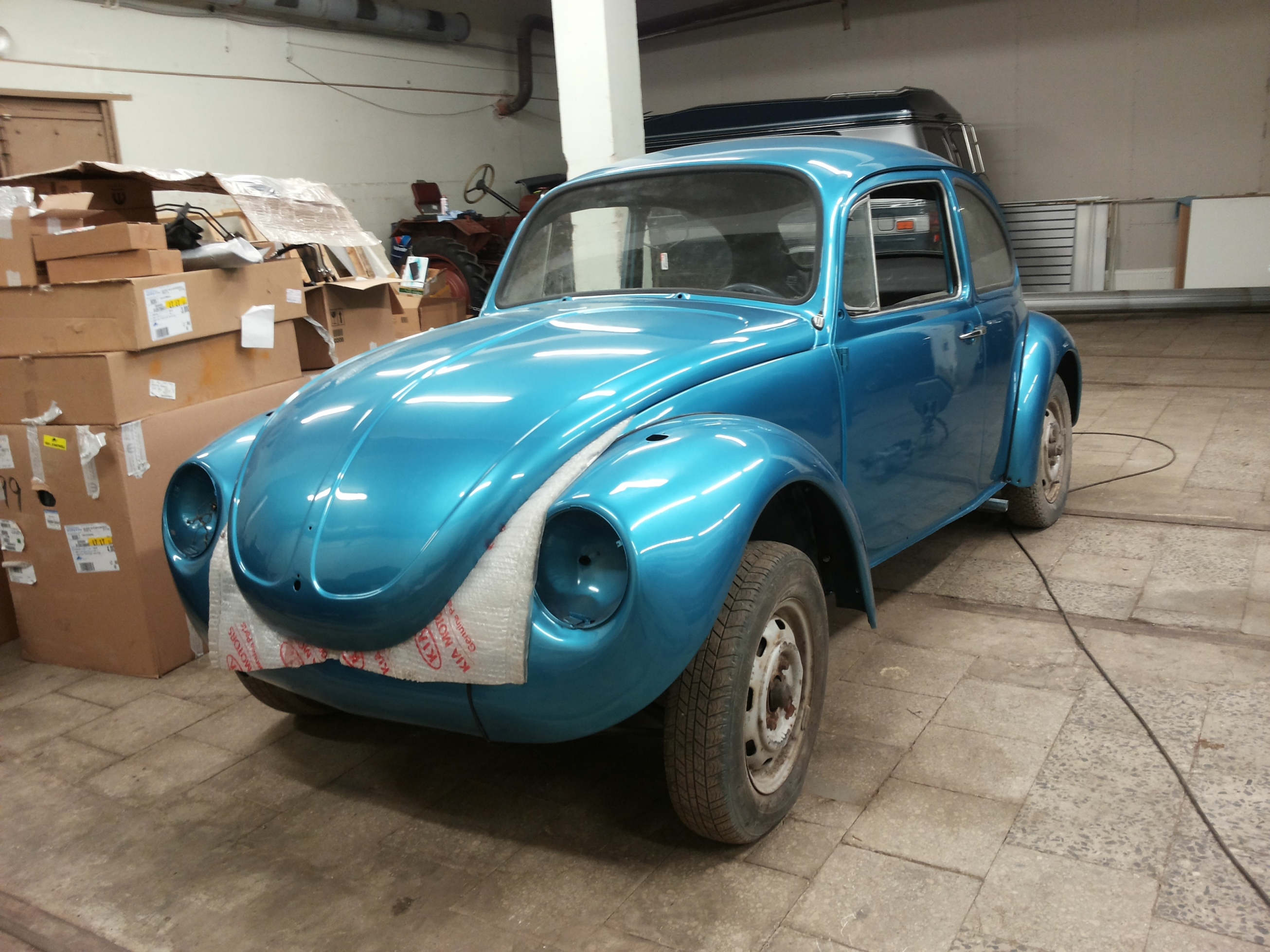

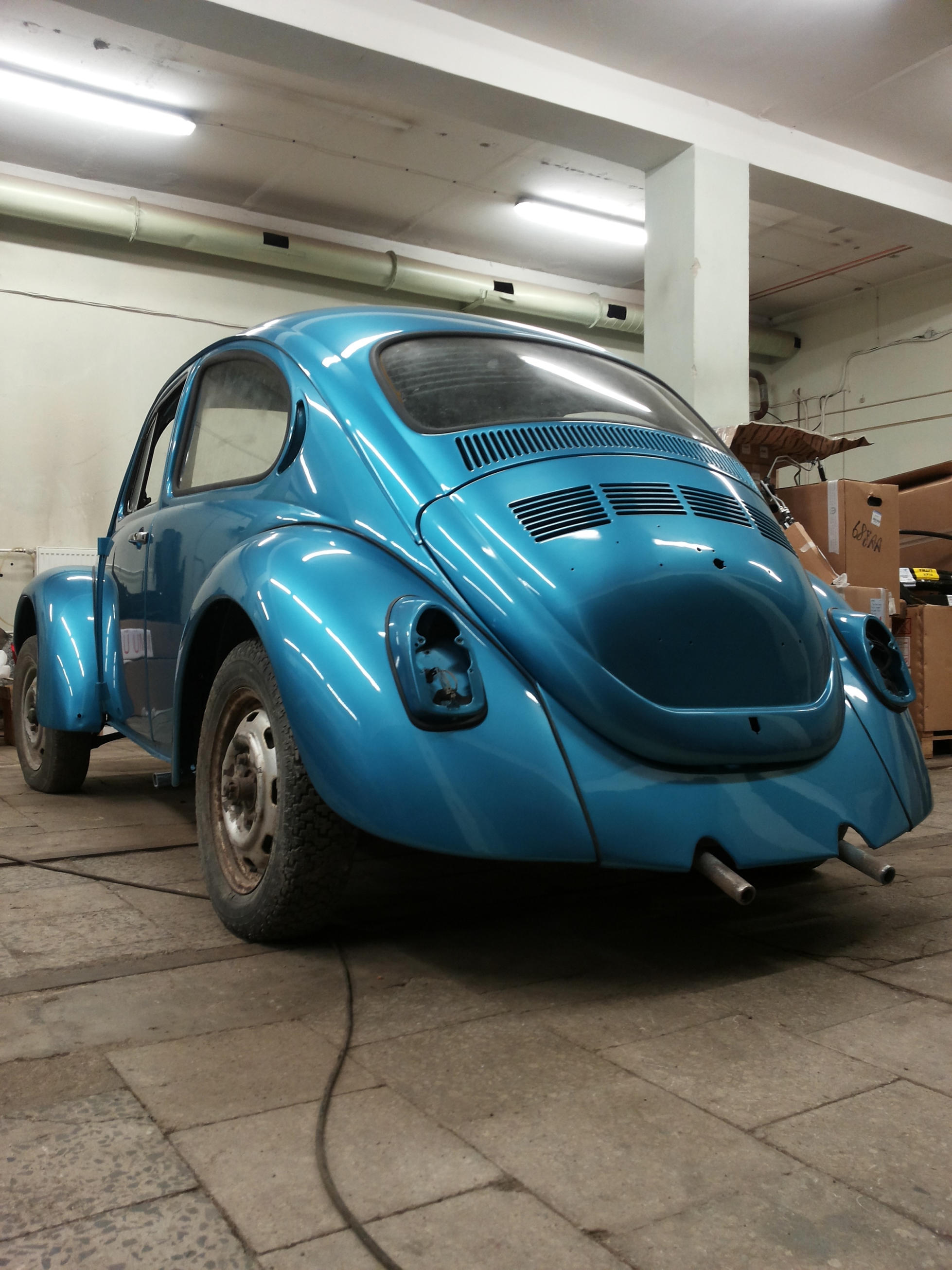

Update
Eks projektikate kohta öeldakse ikka, et kevadeks saab valmis, milliseks kevadeks, seda ei tea keegi. Ma ütlen siis hoopis nii, et sel suvel peaks ta teedele saama. :clap:
Hetkel on peal vale rool, peale läheb nahatatud originaalrool, sumpsi torud teeme ka uued, veljed tulevad kere värvi laiendatud plekid ja peale kilbid.

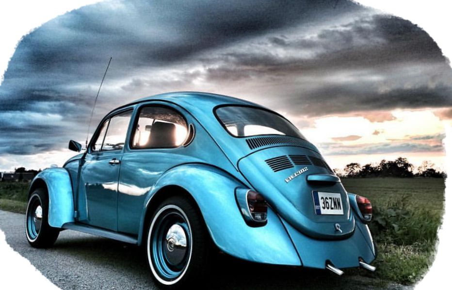

Selline ta siis tuli. :)
Re: VW Käfer 1971
Mis see küljel on? Peegeldus?

Taeva peegeldus jah. :)
kaupz kirjutas:Mis see küljel on? Peegeldus?
