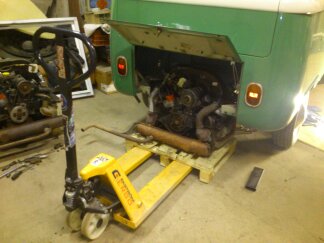

Lõpuks sai asja liikuma korralikult. Ülevaatuselt läks igastahes puhtalt läbi. Starter oli tip top, ainult natuke tolmune. Aga mootoriga läks nii, et ei jaksanud enam õhtuti garaasis istuda ja otsida kuhu õli surve kadunud on. Seega, transportisime uno bussiga lõunast uue mootori. Peab tunnistama, et selle vahetus oli kõige lihtsam tegevus bussi juures. Ei tulnud ühtegi t...

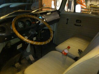

Reede peale regamist viskasin tagumise rea istmed välja ja laotasin vineeri asemele, et siis hetkel on kuus istekohta ja kaks magamiskohta. Järgmine talv siiski üritan teha sisule kah täis uuenduse. Eest on ok aga taga suht soust fordi ja t3 istmetest ja nõmedast papist.
Ja pidas esimese tripi ilusti vastu. Loodan, et ka järgmised.

Kas õlirõhu puudumise indikaatoriks oli tuli või said mõne seieriga näidiku ?
(Andurit ilmselt vahetasid enne mootorit)
Re: Surf mobiiil
Postitatud: K Juun 06, 2012 10:42 am
Postitas urbaan
Piisavalt heaks indikaatoriks oli kolin mootoris ja sooja mootoriga kinni poomine.Ehk saalede ja muu alaosa kulumine.Tore. et Lõuna sai Põhjale abiks olla :) Muretuid kilomeetreid (kuigi selliste masinate puhul taolist asja vist ei eksisteeri) :)

Ja mootorist. Surve puudumist sain teada tule süttimisest esiteks, siis kolinast, kinni kiilumisest ja lõpuks sai kellaga tõestatud.
