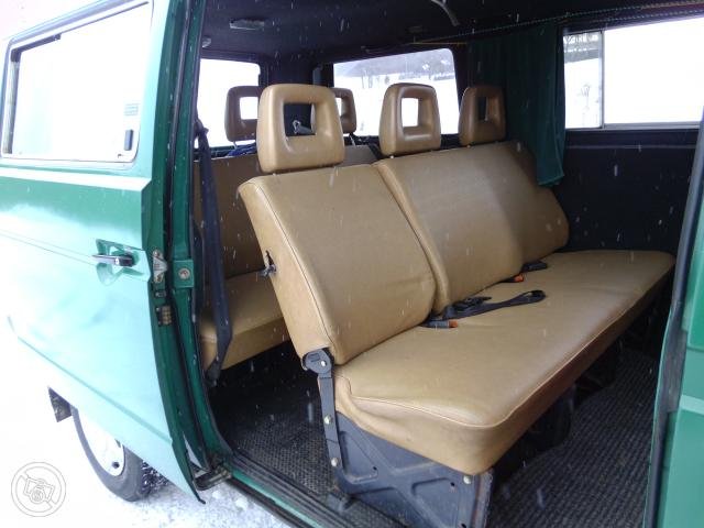

Tahan tagumistele ridadele turvavöösid paigaldada.
Kuna praegu bussis olev keskmine rida on Nysa/Raf... tootja oma, siis võiks sinna asemele panna näiteks
T3 keskmise rea koos turvavööde ja peatugedega.
(Oodatud on ka info targematelt, kas mahub see 3-ne rida sinna üldse sisse? )
t3 istmed
t3 istmed
t3 istmed.jpg (48.99 KiB) Vaadatud 9055 korda
Oodatud on ka T2 istmed.

minu teada on tellise iste liiga lai ja ei mahu ära. t2 enda iste oleks parim

Seinast seina on istmepadja kõrguselt ruumi 1550mm.
Kui keegi viitsiks T3 istme laiuse ära mõõta.
Samas on plaan C otsida istme sisse ehitatud 3-punkti vöödega valmis komplekt mõnelt muult margilt.

T3 iste ei mahu kindlasti.

Mõõtsin just samasuguse istme laiuse ära
1560mm istme padja servast teise servani

tänud, selle 10mm pressib kindlasti ära vajadusel.
leidsin 2005a Transit istme, millel parempoolne langetab seljatuge ja kõik 3 vööd on istme sees.
selle mõõt vaja üle kontrollida.
