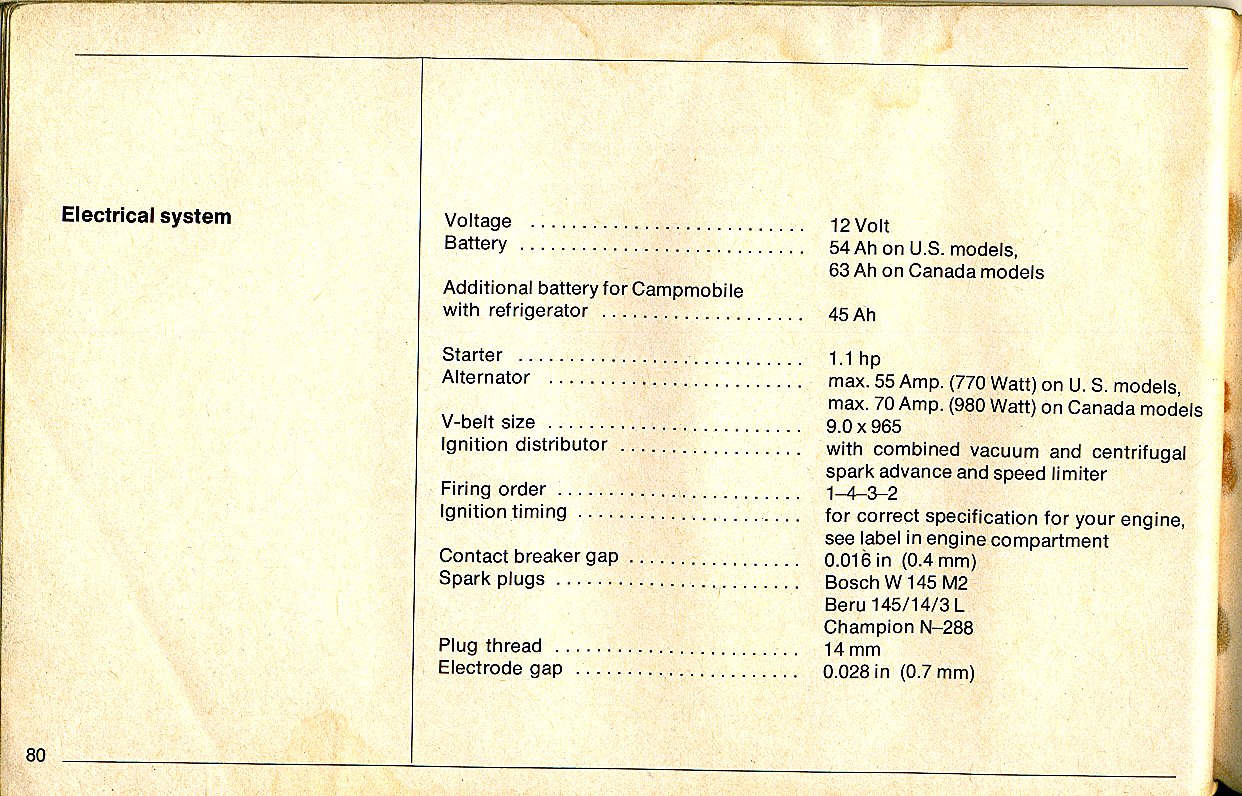

kuidas on lood küünlavahe suurusega?
thesamba.com kirjutavad 0,024-0,028" ehk 0,6-0,7mm süüteküünla vaheks , ka 78a juhend.
