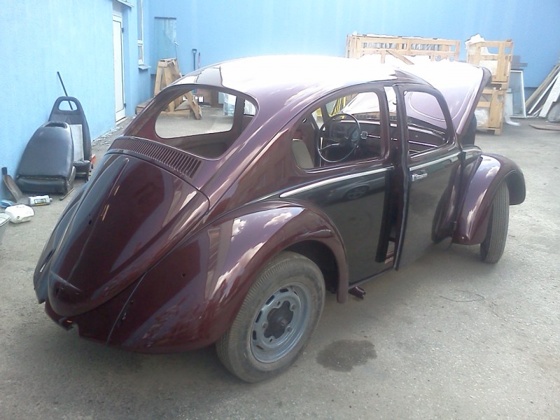

Postitatud: R Aug 09, 2013 9:05 pm
Postitas tauno
Põrnika proovilend tehtud..-esialgu ümber pesa...

Postitas YoYoJuku
Maasikas (Y)
