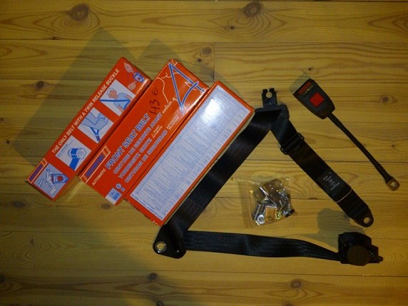

Rootsi päritolu ilma rullita esimesed 3-punkti ja tagumised diagonaal 2-punkti vööd saavad asendatud uute rullidega 3-punktivöödega,
mis tänu ingmari abiga kohale jõudsid välismaalt 43eur/tk
(vanad jäävad alles, originaali ei saa ära visata)
Securon Automatic 500/30 nimetusega
3p vööd DSC_0006.jpg (88.56 KiB) Vaadatud 11787 korda

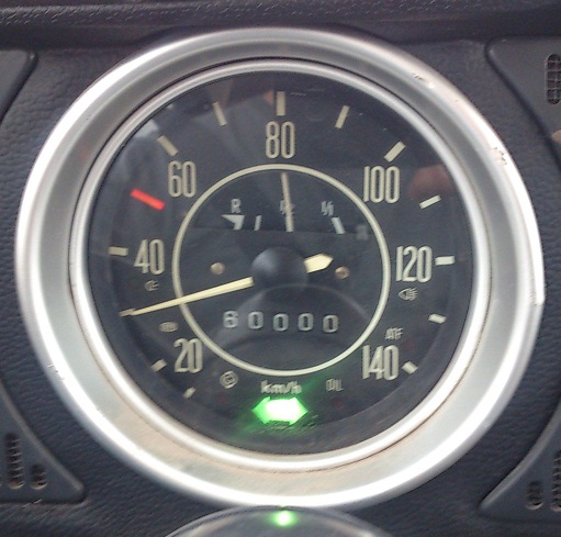

Täna keris 60000km ette (mäletagi mis ta 2009a näitas ostes 55k vist)
