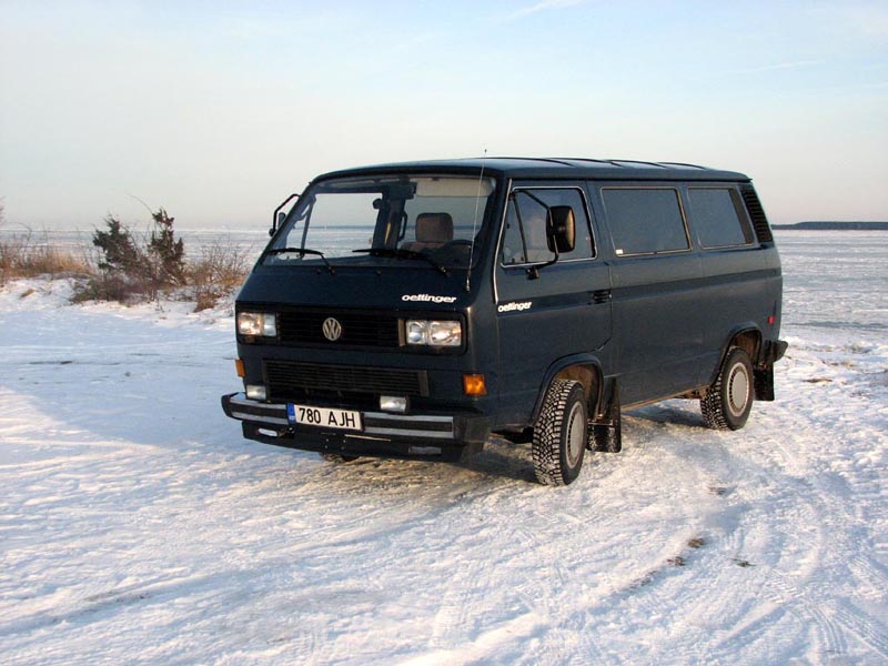

Tutvustaks oma bussi ka siis pisut...
Esmane registrerimine eestis 01.01.88 uuena, minu käes alates 2009 märtsist. Olen selle bussi teine peremees. Kerimata läbisõit umbes 370tkm.
1.6TD, 5 käiku, 7 kohta, kesklukk, elektriaknad, konditsioneer, juhi istmesoojendus... tavalised kotiriidega istmed.
(edit: mootor vahetatud 1.9TD, lisatud roolivõim)
See on üks nendest Oettinger kirjadega bussidest (ja audi100), mis omal ajal esimeste kaasaegsete väljamaa masinatena eestisse toodi. Kuulus aastaid Hiiu Kalurile, oli kogu selle aja ja edaspidi ühe mehe hoole all. Sama mees käis teda ka saksast toomas. Nagu tol ajal ikka kui juhtus väljamaa autot nägema, sai järele vahitud... Ajad möödusid, millalgi sattusime samasse asutusse tööle, siis sai seda bussi jälle tihedamini näha. Läksid veel mõned aastad, töökohtki vahetus, buss paistis järjest pikemalt parklas seisma. Ükspäev sattusin jälle omanikuga kokku, tegin juttu ja...

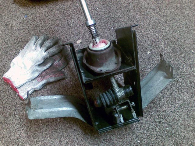

Külmade aegu ei taht käigukang sugugi toimida minu tahtmist mööda, vägikaikavedu käis isegi siis kui kkast soojaks sai. No mis siis ikka - lego lahti, lego kokku... Nüüd justkui uus tükk kohe!

panid uued jupid sõi kasutatud osa?kui uus siis kust ostsid, palju maksis?omal tuleks sama asi ette võtta, seega väga oluline info
Brick
Postitusi: 212
Asukoht: Hiidland
Re: VW Caravelle T3 - Brick
Postitus Postitas Brick »
Kõik kõvad detailid jäid samad kuna olid terved ja liigse kulumiseta. Probleem oli mul pigem vanas tahkunud määrdes ja saastas, mis katkiste kummikatete vahelt sisse roninud ja külmaga veelgi tahkemaks muutus. Ainus rats oli see kummitohlu - vanast lutist jäi alles otsakübar, lõõtsaks on gaz24 pidurispumba lutt. See originaalkate maksis vist umbes 17eur.

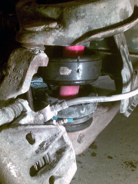

Ma ei tea kuidas teistel, aga mu bussi esivedrud tunduvad ikka natuke liiga pehmed. Seetõttu sai sarniirivahetuse käigus veel ühed rõngad vahele pistetud. Näis... Nüüd mu uhked punased Konid peaaegu et ei paistagi välja.
Nädalavahetusel lätis tuli T3 ikka ridamisi vastu... Põrnikuid ei märganud ühtki. Teispool Riiat muide põllud juba haljad.
