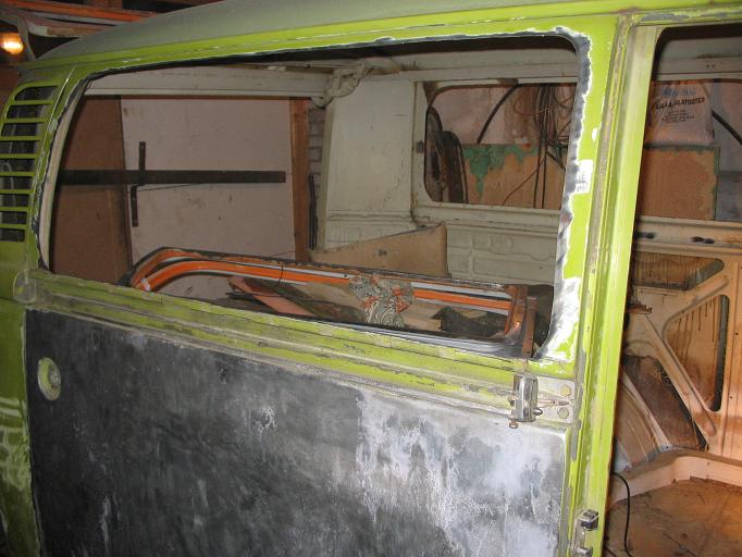

Tehasest on ta välja tulnud panelwanina. Enne mind on saanud aknad endale ka tahaossa. Nüüd minu käes siis saab õiged aknad, tänu Ingmarile.

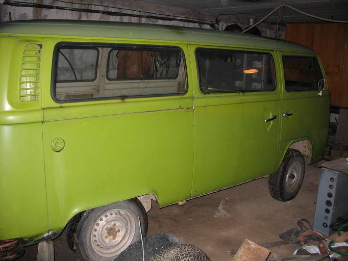

mingi idee sellest, milline buss hetkel välja näeb... see oranz seal mootori peal on aken!
buss nagu ta oli enne remonti

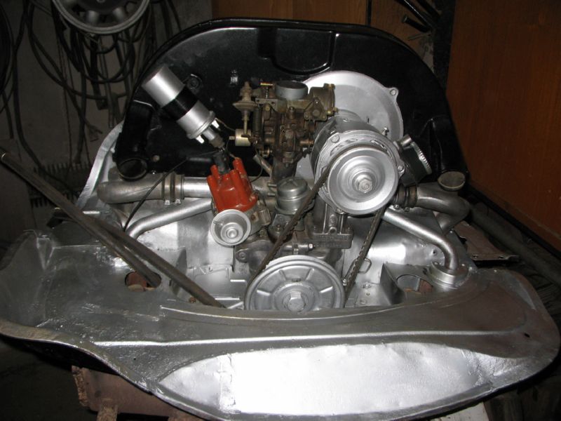

vahepeal natuke mootorit näpitud... natuke veel lapiga nühkida, natuke värvida...
igatahes tänud Aivarile kolvirõngaste hangeldamise eest. :P

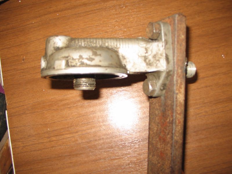

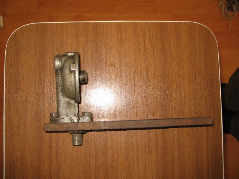

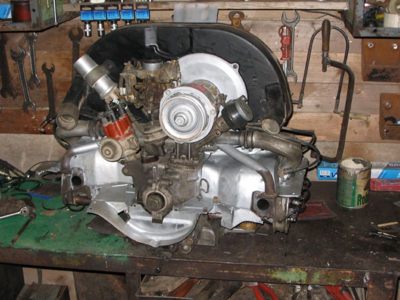

nii, vahepeal sai leiutatud õlifilter :D
doonoriks siis 1.7 type 4 mootori filtri jalg, tükk roostes rauda, M16x1.5 vindiga kolmik.
Rauale sai puuritud sobivad augud, et kinnitada jalg. lisaks veel augud läbi, et õli käima saaks. Külge keevitatud torumuhvid. üks on see ülalpool nimetatud kolmiku küljest lõigatu. Teist ei ole veel välja suutnud mõelda, kuna ei tea milline kraan sinna tuleb.
uue õlisüsteemi kõige kitsamad kohad on survetorud. läbimõõt ca 6mm. loodetavasti ei jää kitsaks. Ehk targemad oskavad kommenteerida
Nõrgimaks kohaks osutub arvatavasti õlifilter kuna kõik muu peaks vähemalt 50 atmosfääri kannatama :D
pikk jutt, s**t jutt. pildid
[/u]
filter siis ühe kandi pealt
ja teise
ja teise
ja mootor on peaaegu koos :D
<br />karpa vaja ainult puhtaks saada, andke nõu...

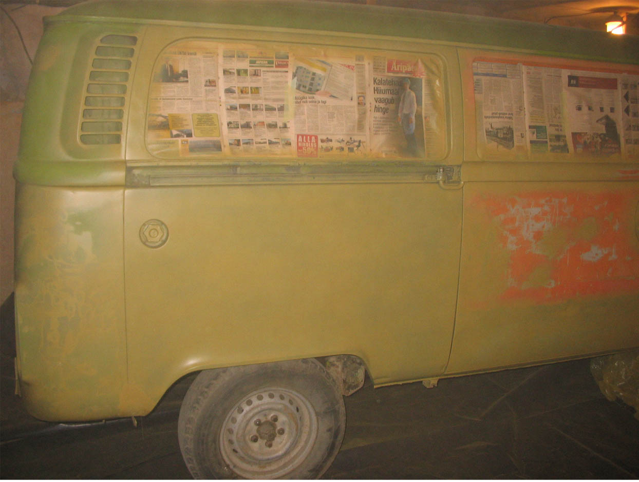

ühesõnaga, juhtus midagi imelikku ja ma sattusin jälle bussi juurde...
:lol: :lol:
ühesõnaga, natuke sai krunditud ;)

nüüd on päriskrunt kah seljas...

Aga vähemalt on ta krunidi all, ja esimene kiloke pahtlit ka peale määritud...
see pahtlimäärimine oligi viimane suurem sündmus eelmisel nädalavahetusel.
