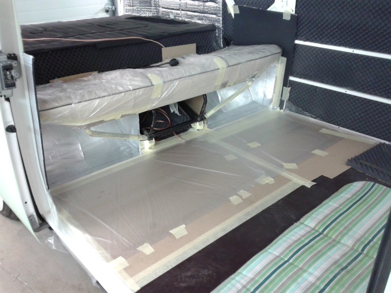

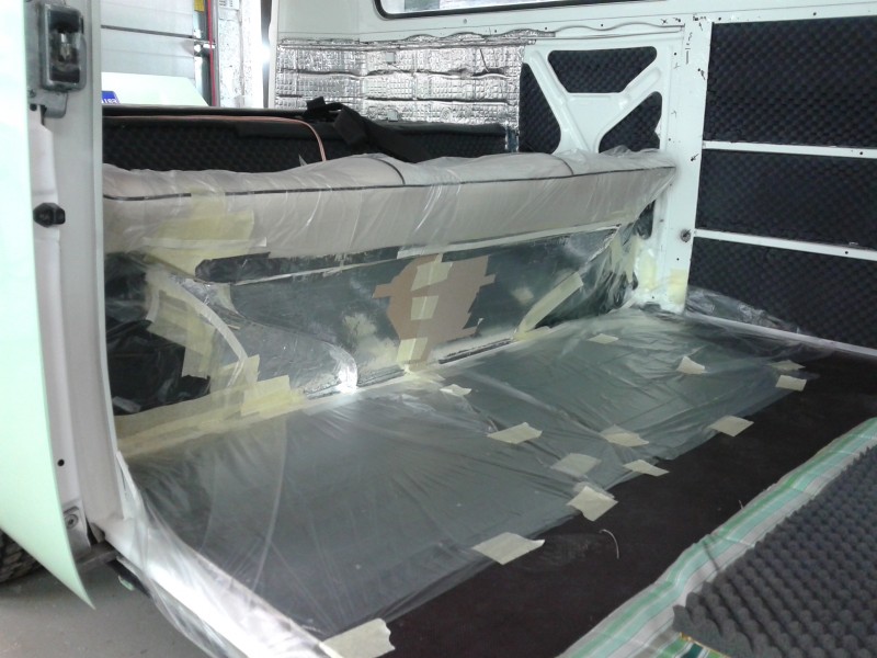

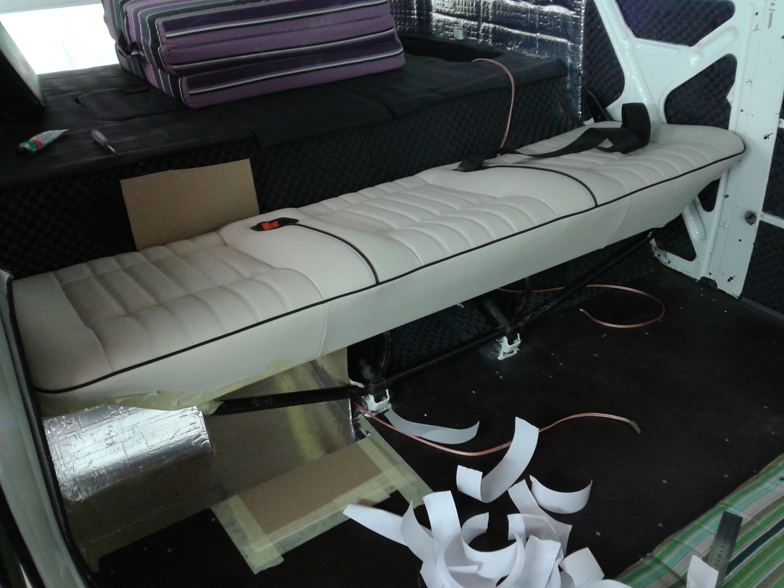

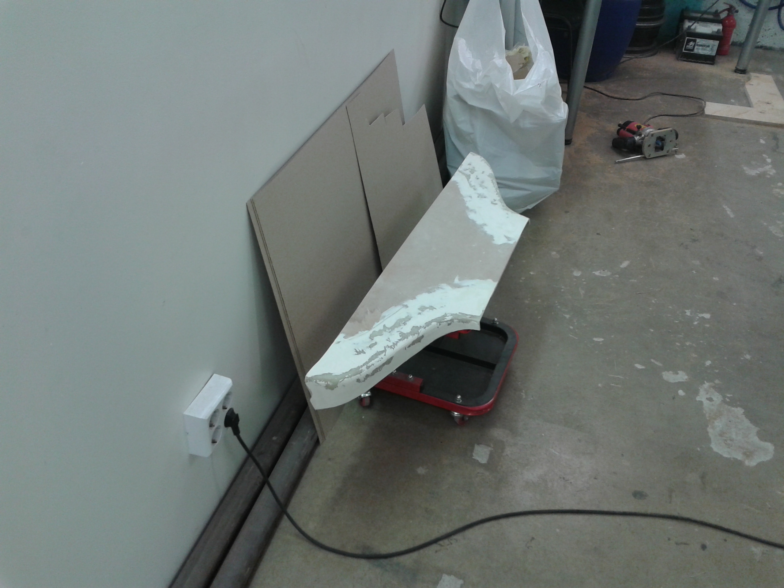

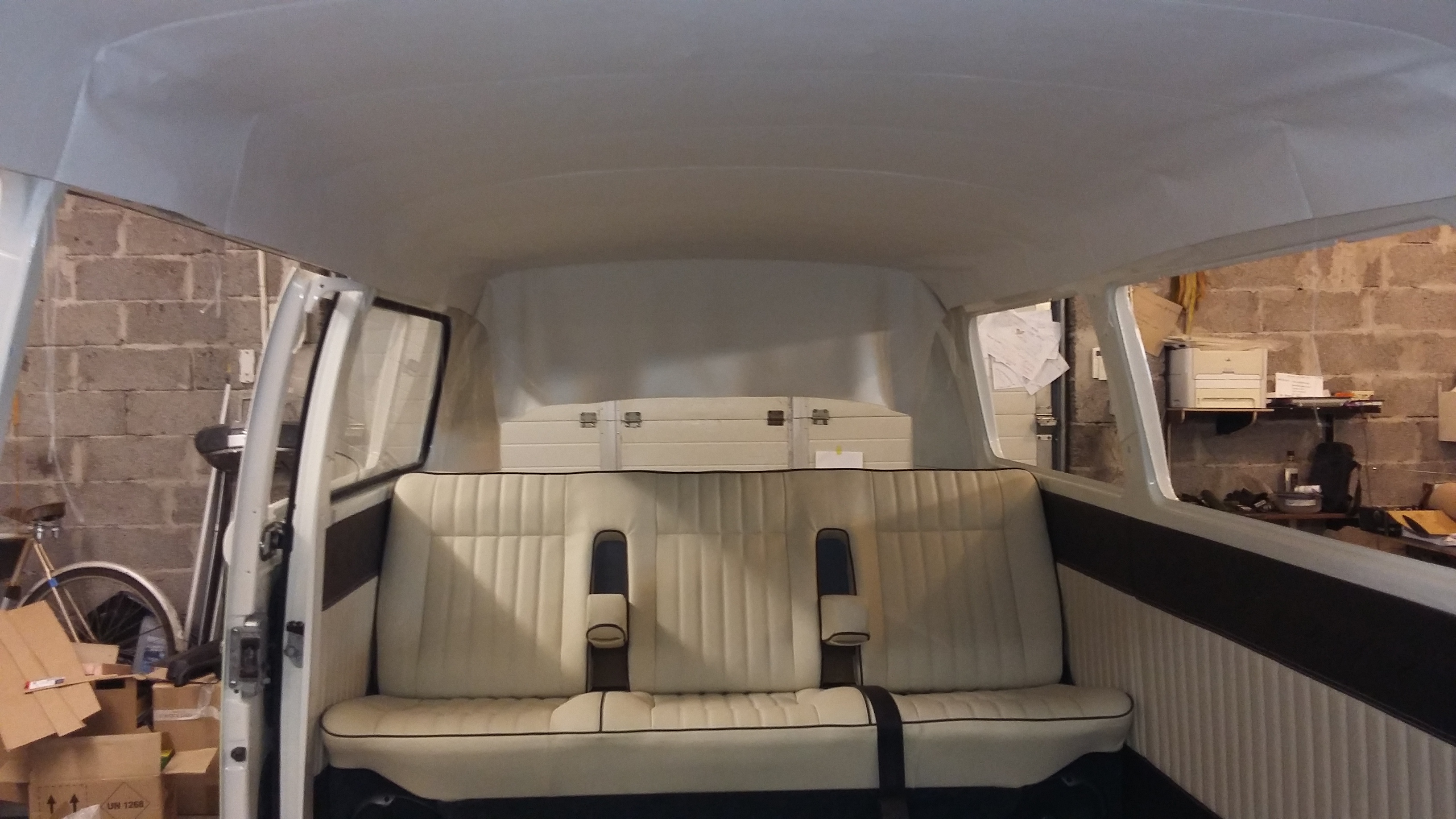

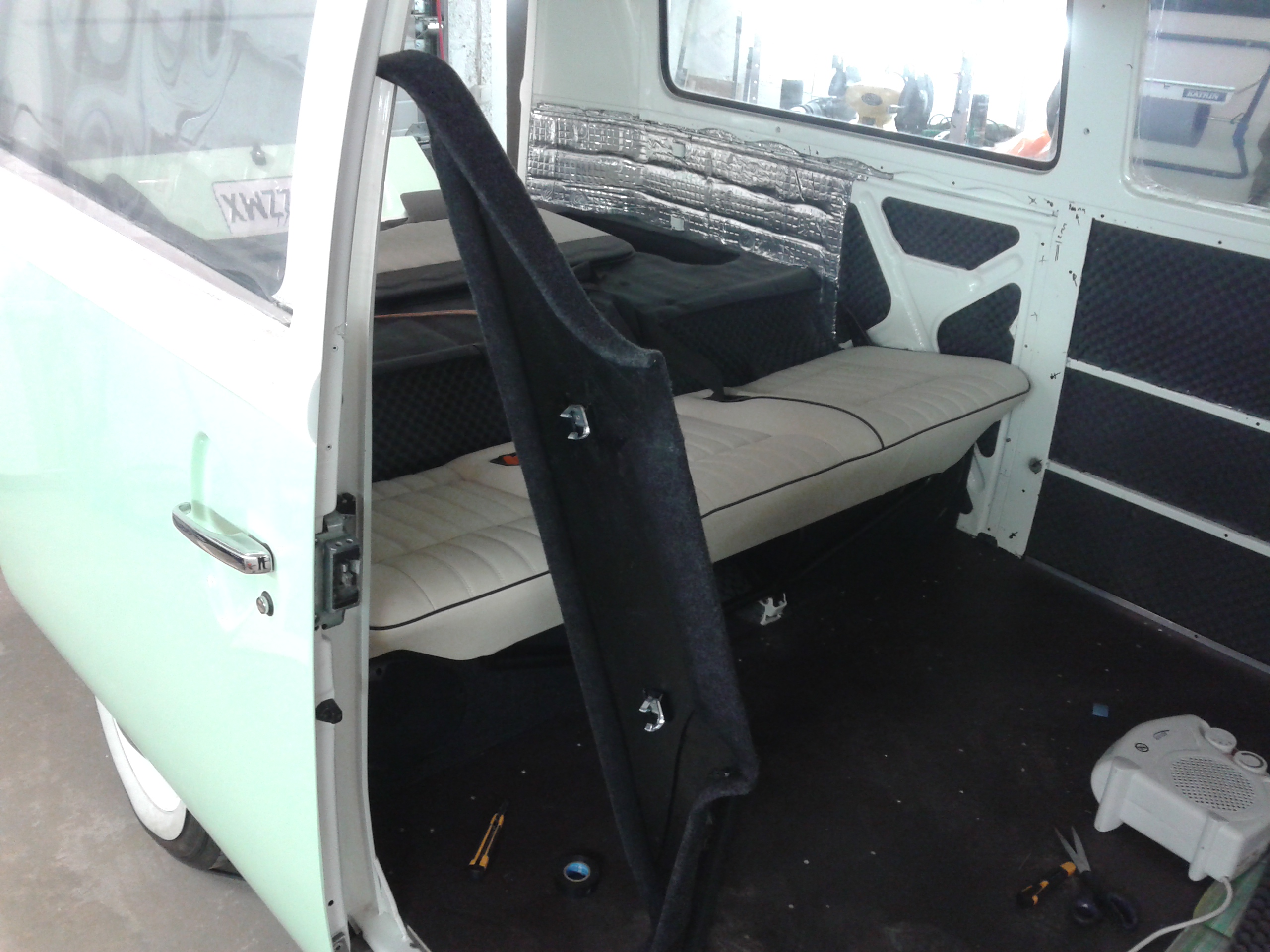

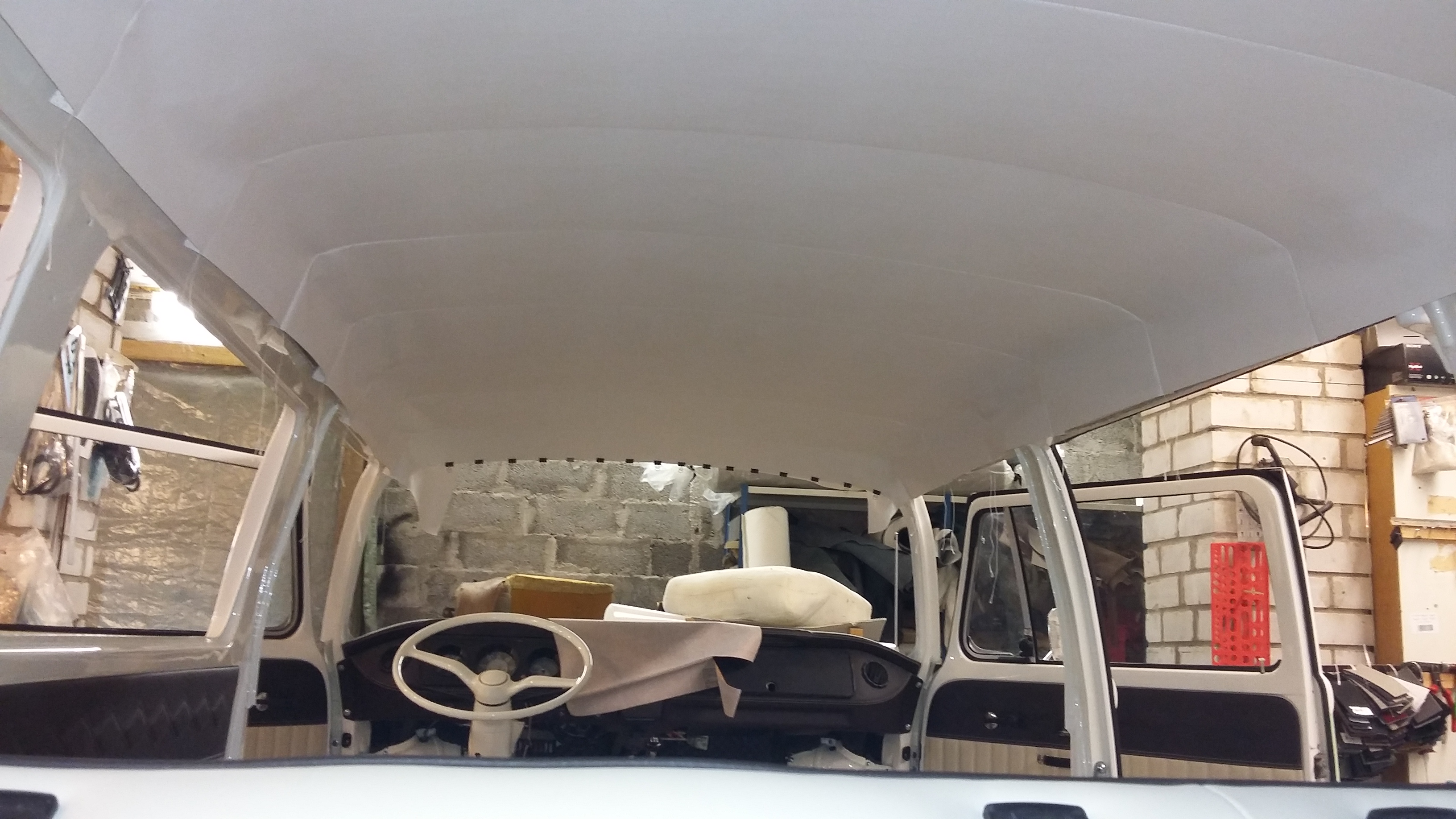

Väike vahereportaaz. Polstrimees tegi alustust lae vakstu paigaldamisega. Paras keemia on seda sinna saada paika kuid lahendus hakkab varsti kokku saama.
Veel vaja lagi mõõtu lõigata ja servad ära viimsitleda.

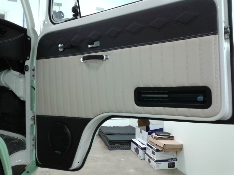

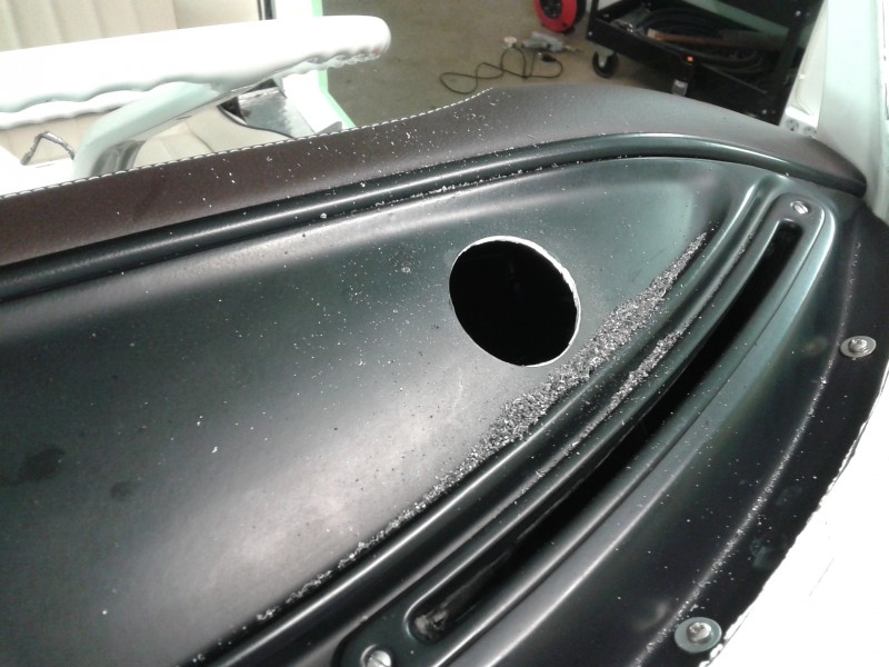

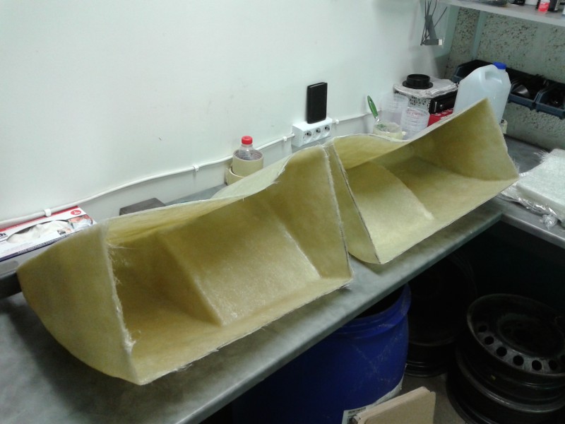

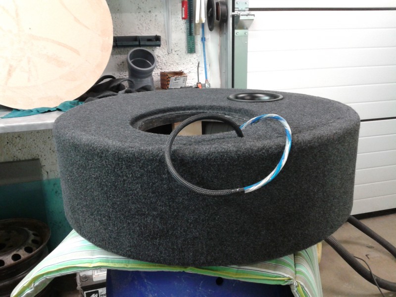

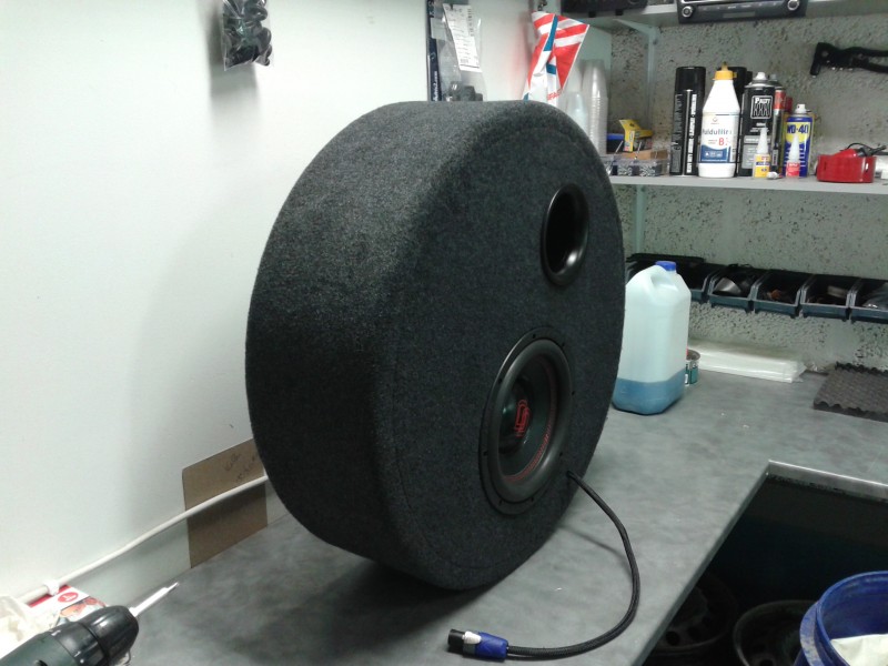

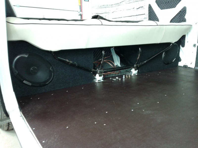

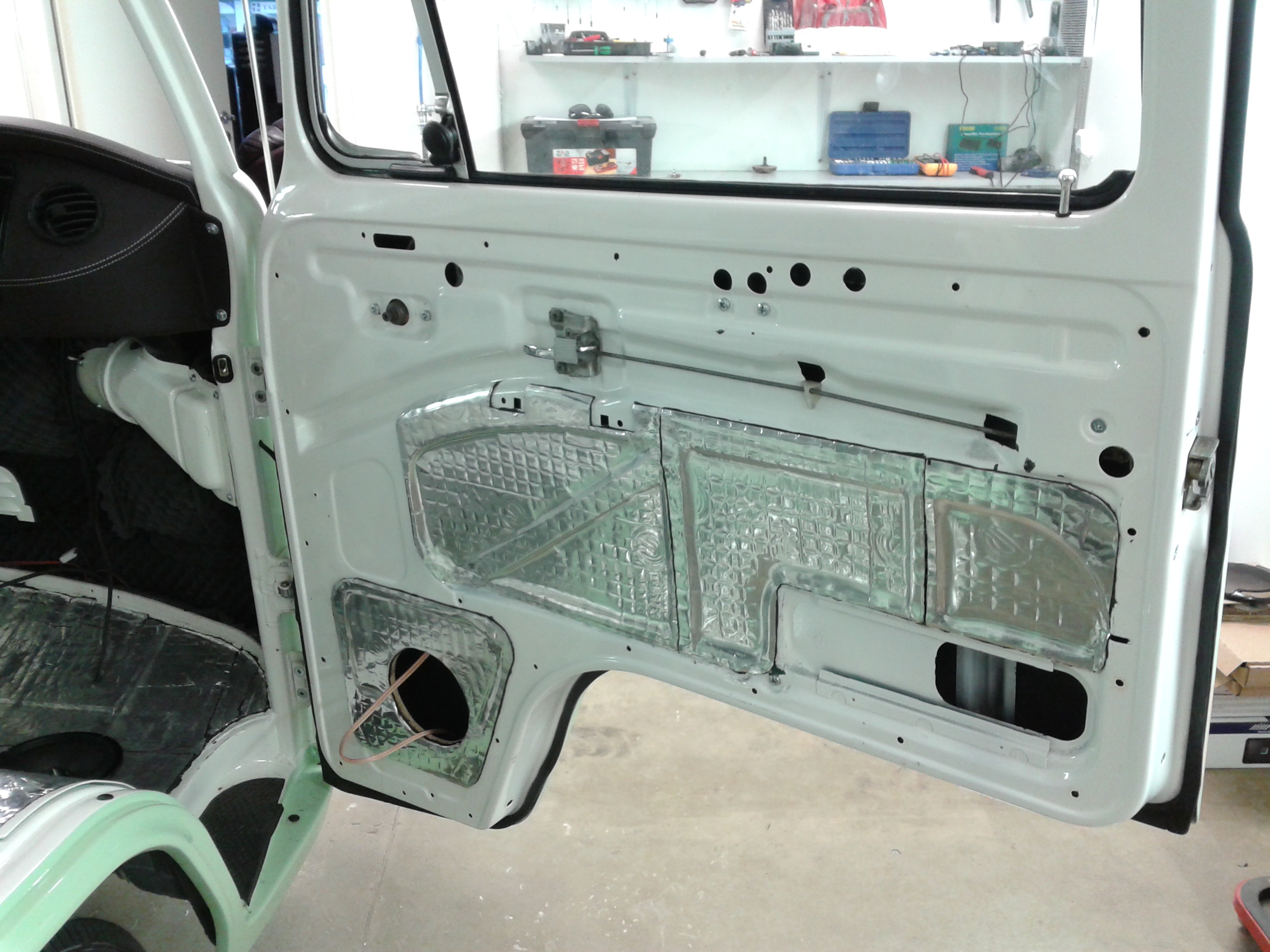

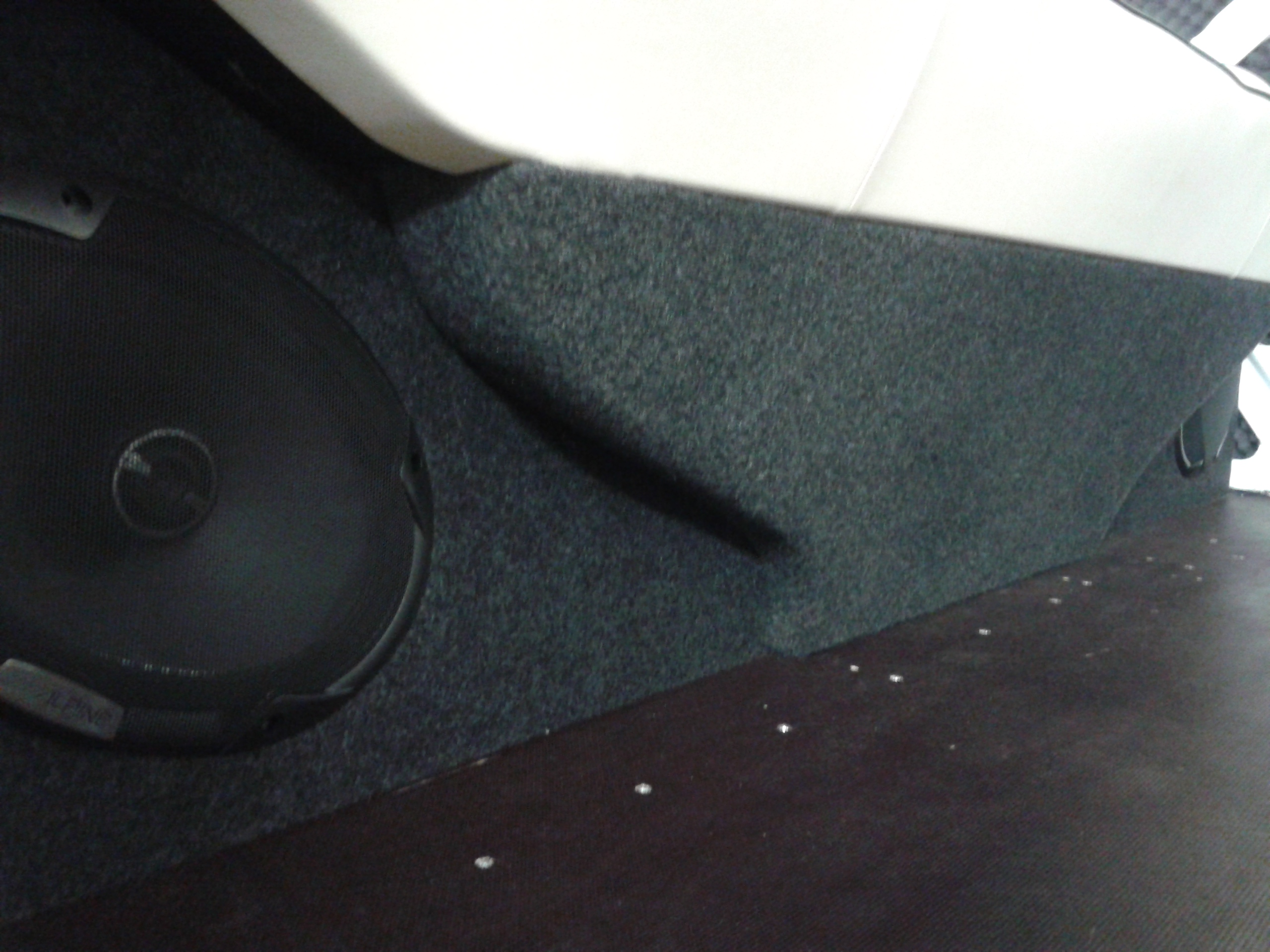

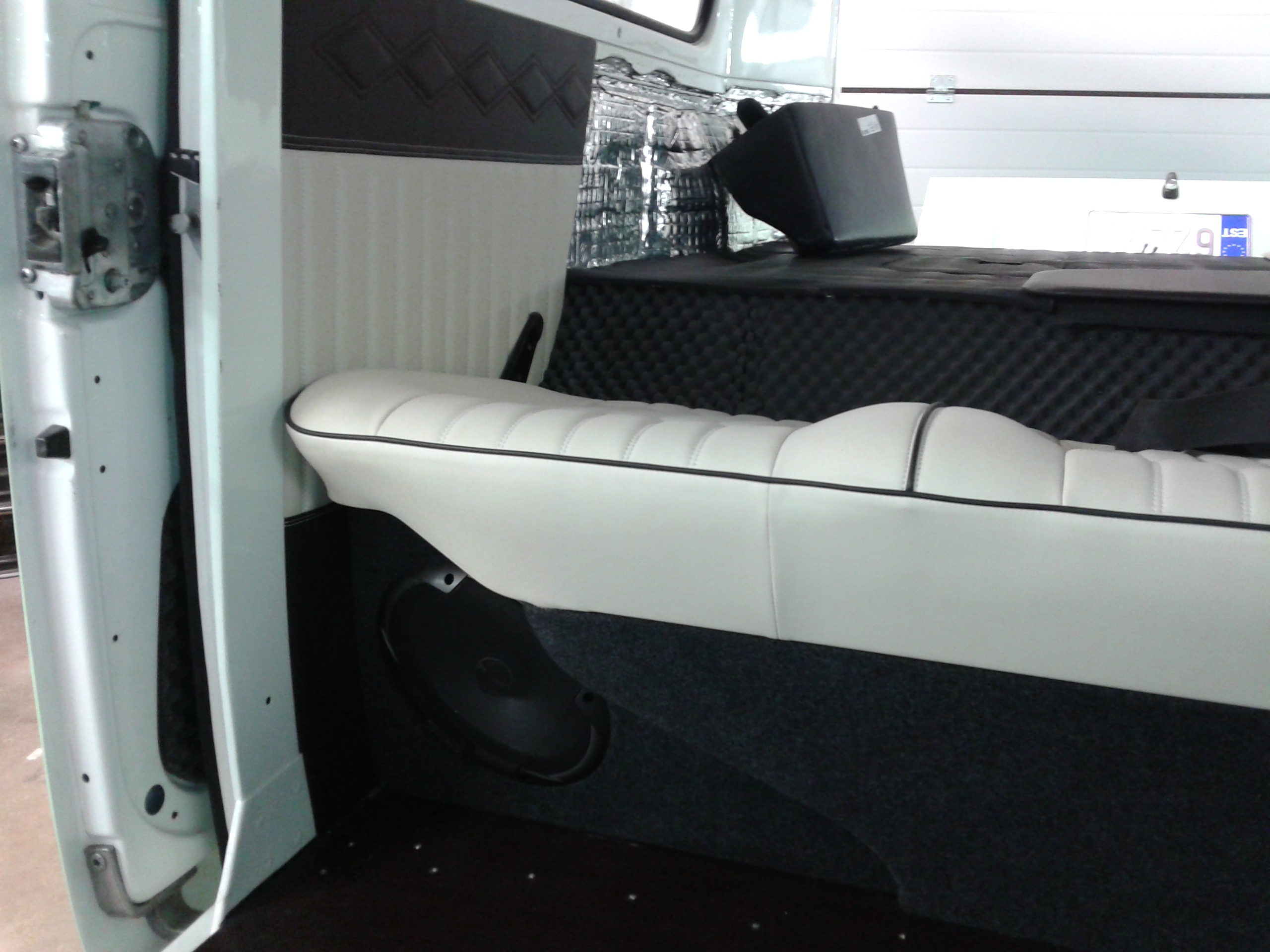

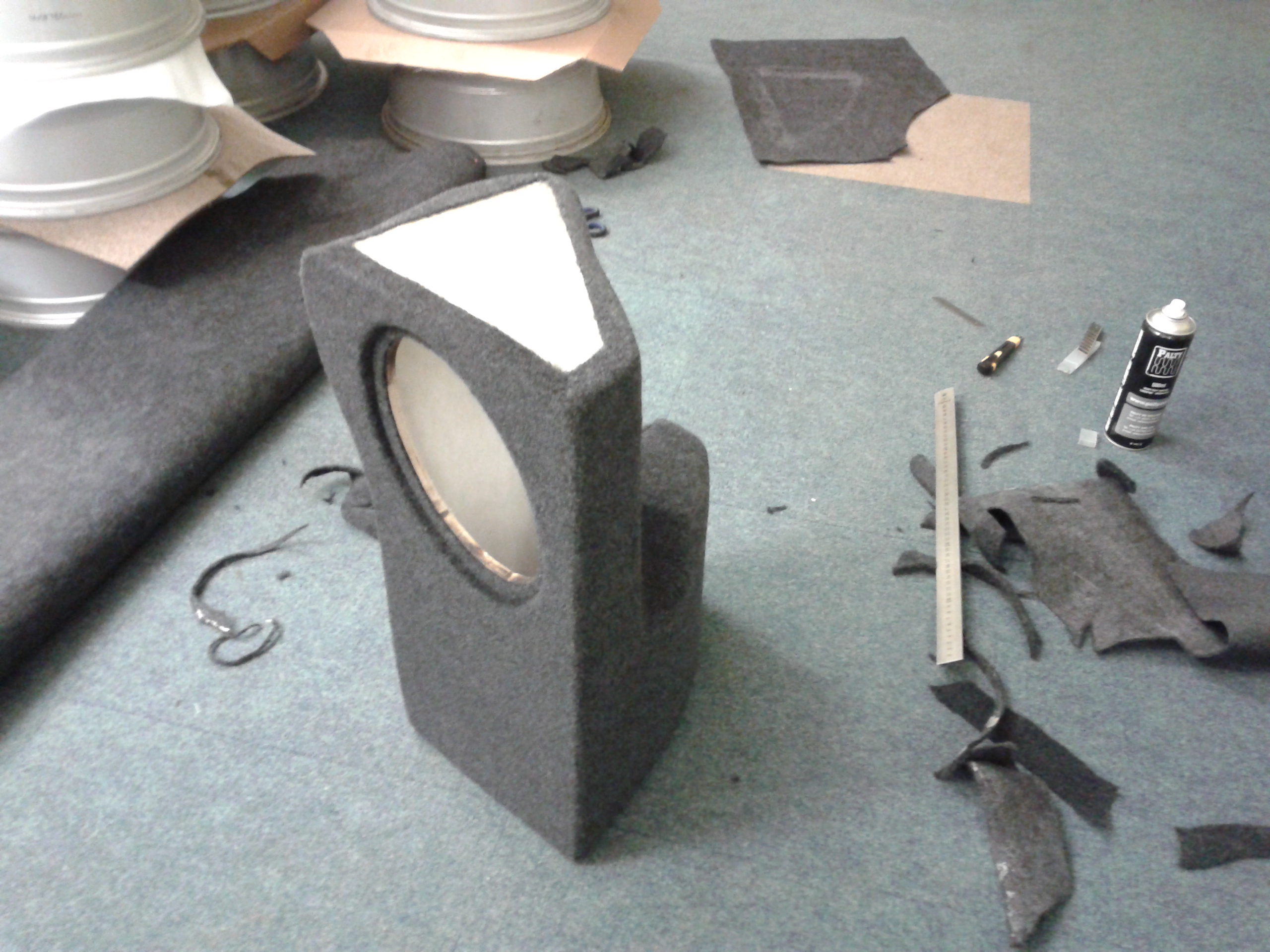

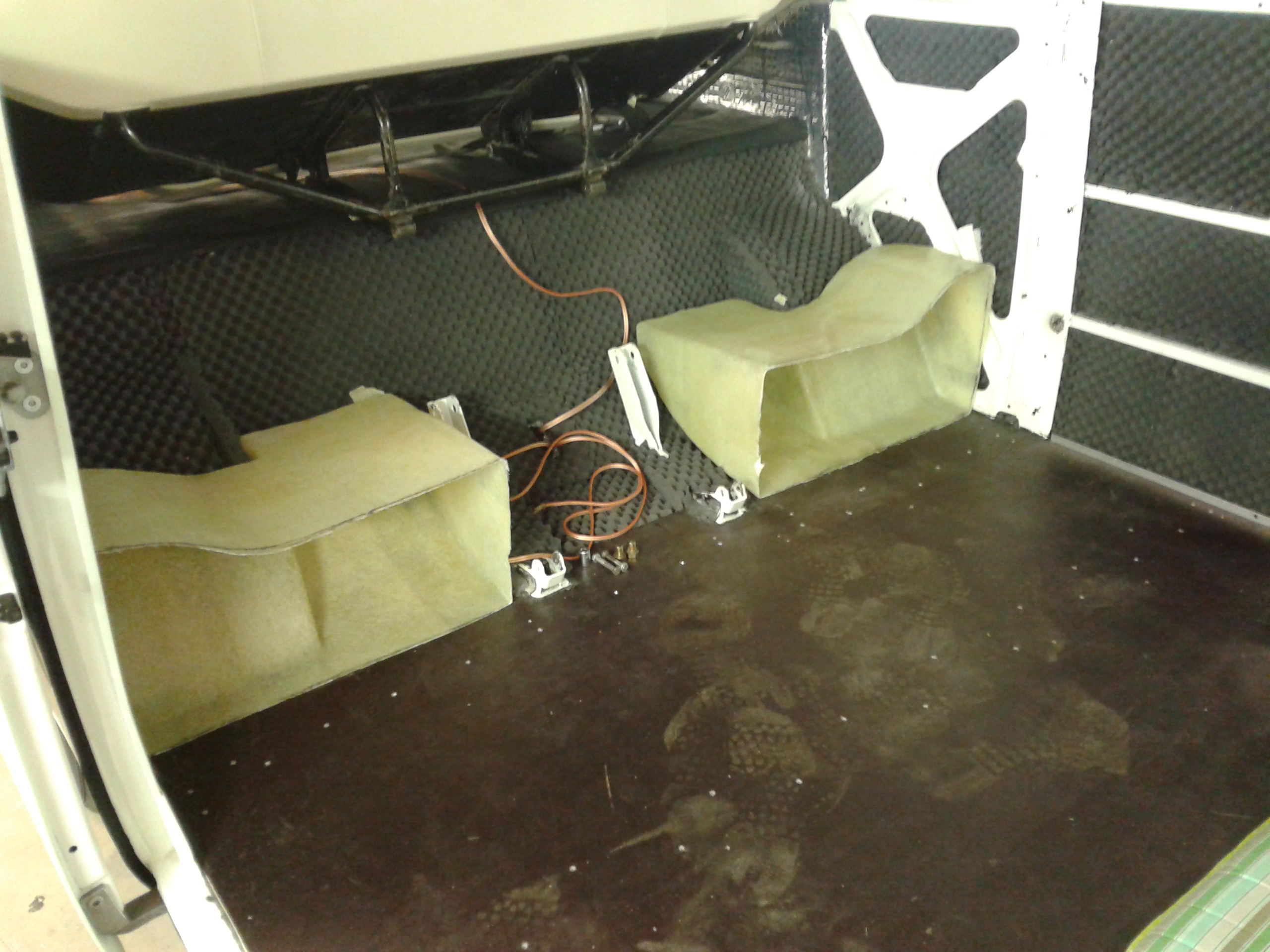

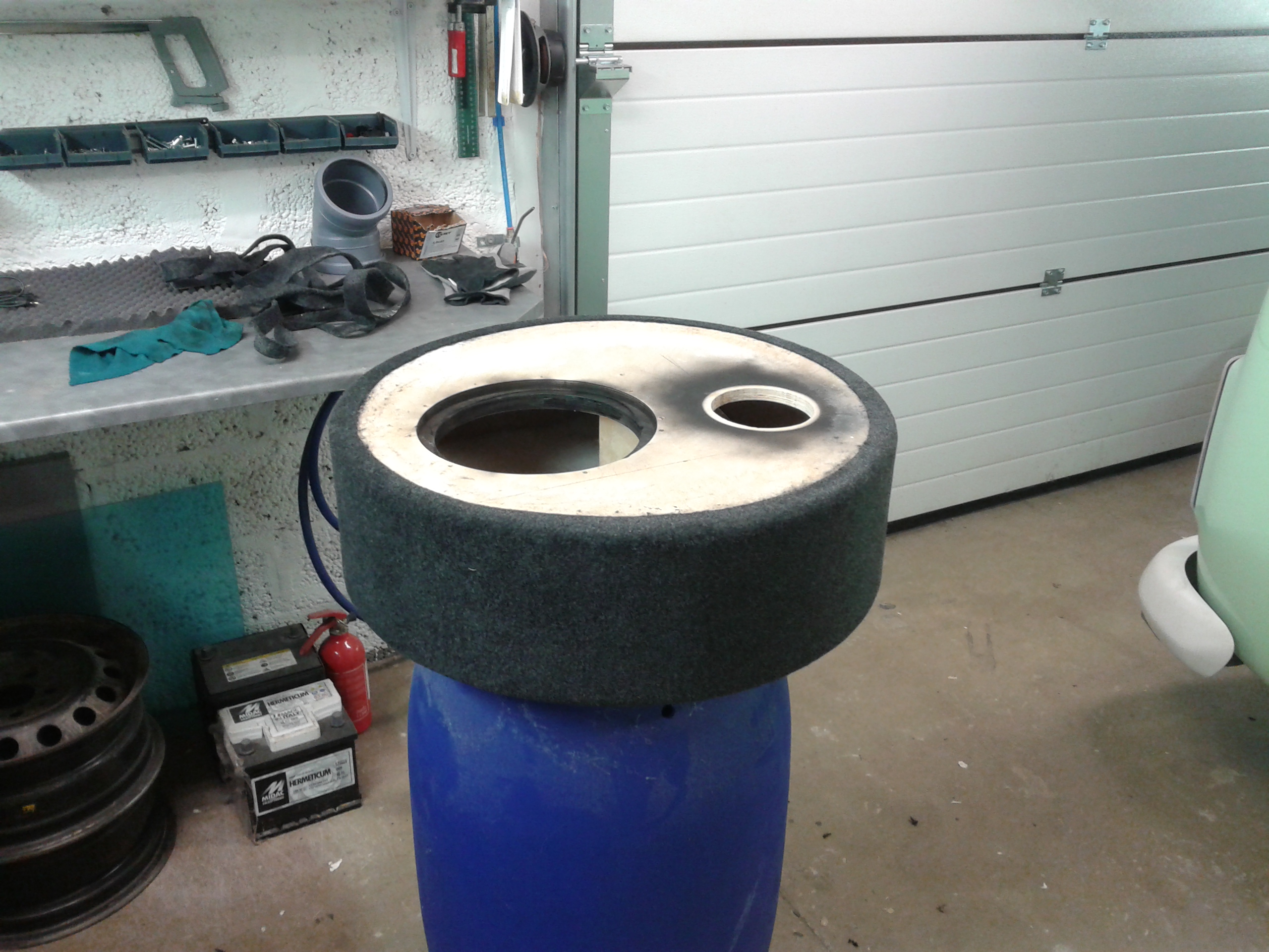

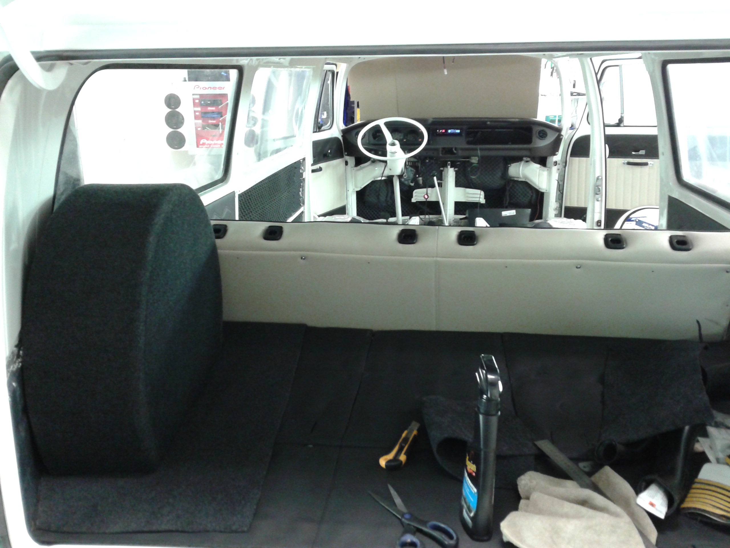

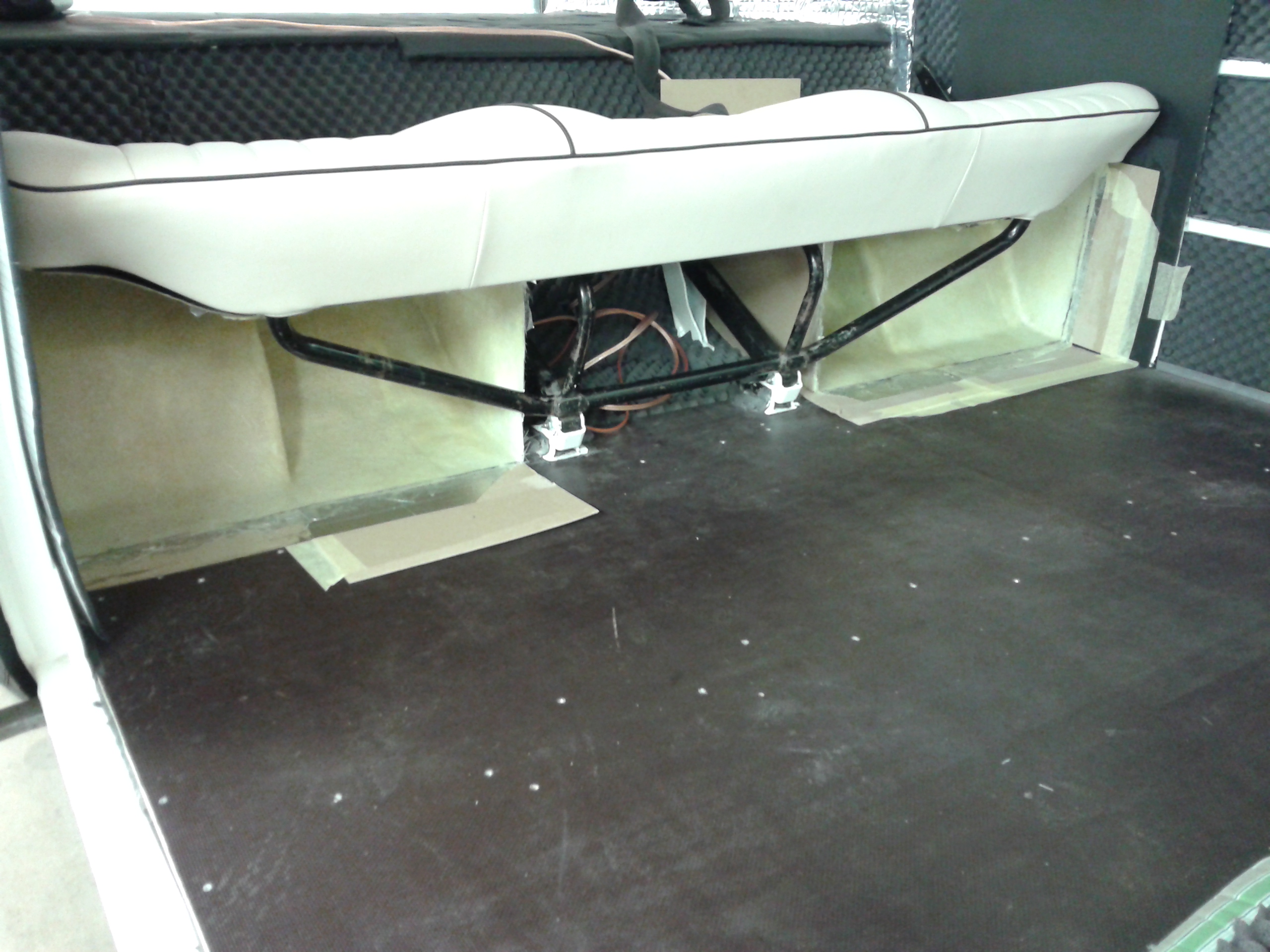

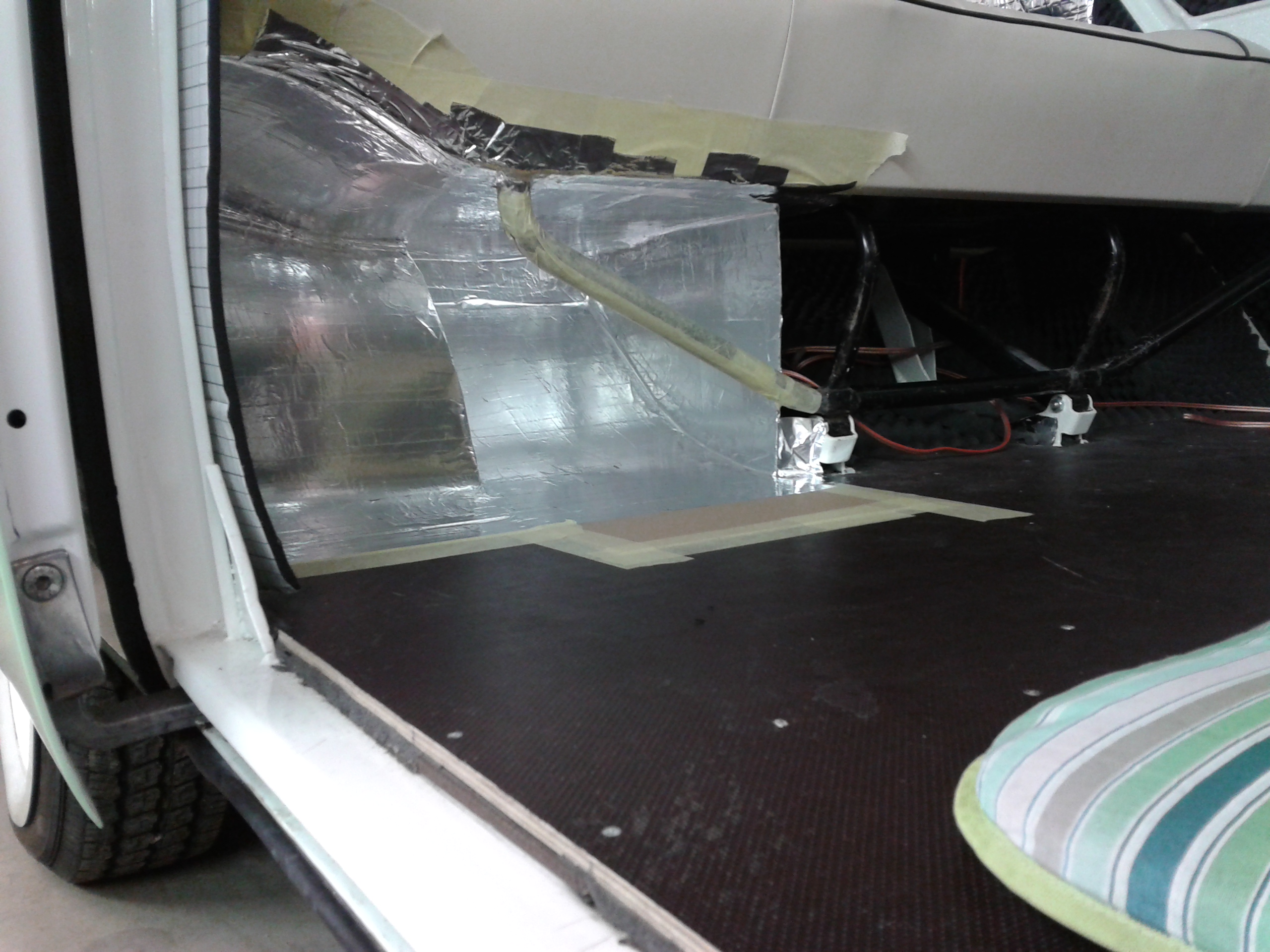

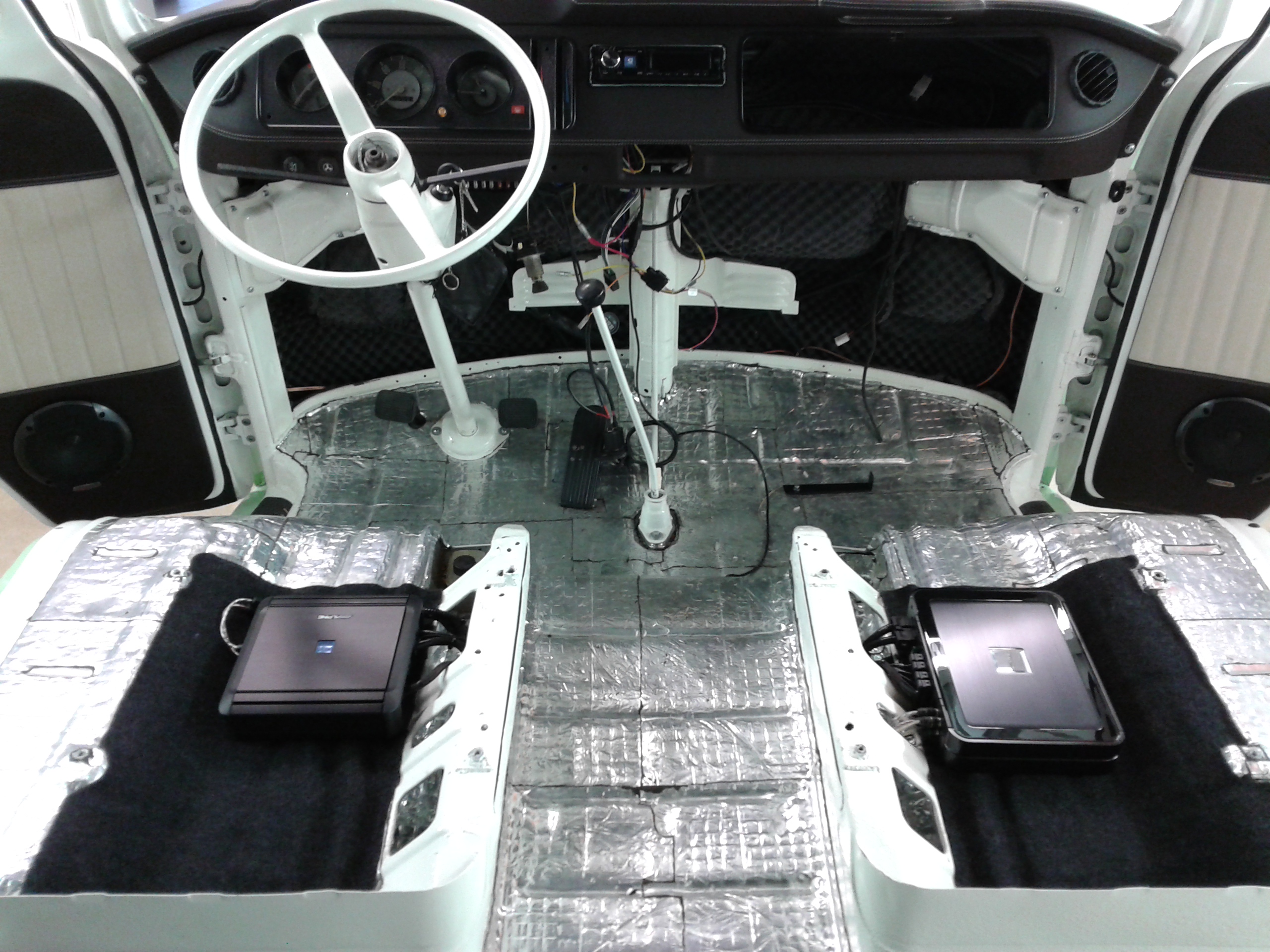

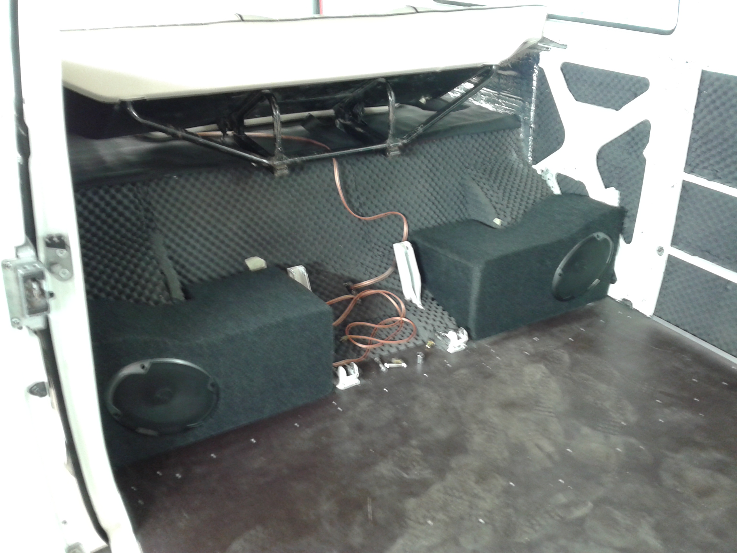

Ja muusikaga juhtus selline asi et läksin jälle natuke üle võlli... kogematta...

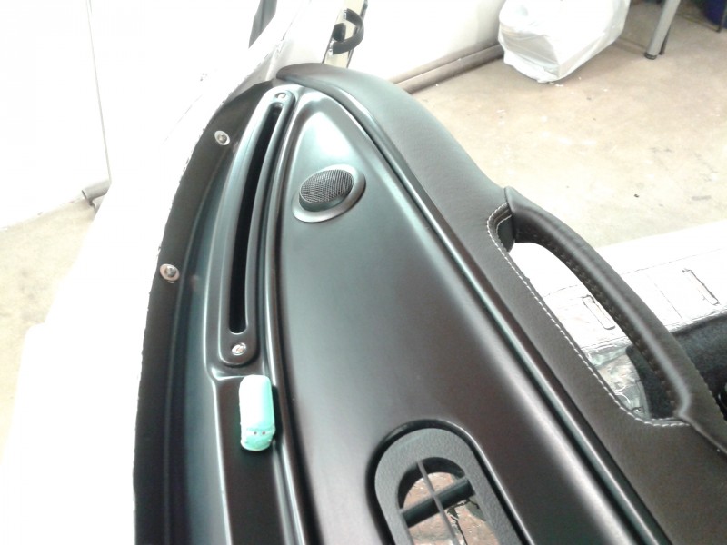

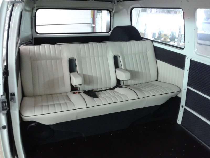

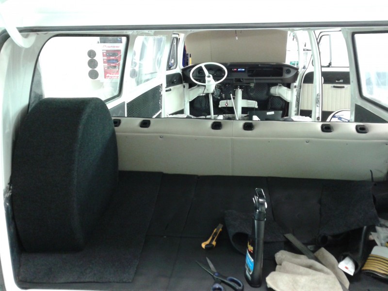

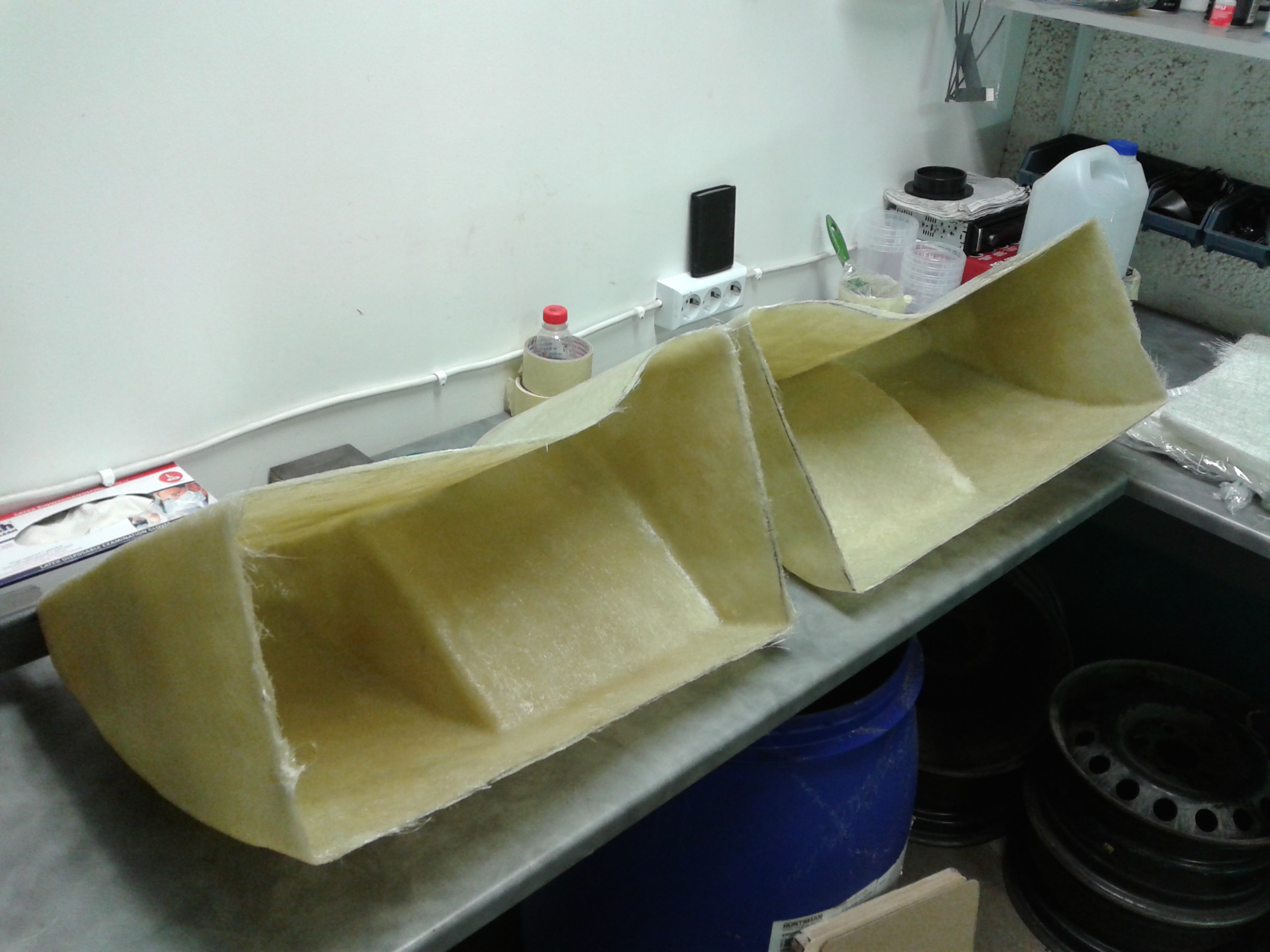

Tegelt oli asi nii et algusest peale tahtsin saada lihtsalt väga hea kvaliteediga heli. Kindlasti ei tahtnud näha selles bussis subwoofrit, täitsa välistatud. Helimees kuulas mu mõtted ära, noogutas kaasa ja ütles et OK, teeme hetkel nii nagu tahad, aga kuskile peab lõpuks subakas ka tulema.
Kui asi sai kokku ja tegime testi subwoofriga ja ilma pidin ikkagi järgi andma ja selle alla neelama et kuskile on vaja see supakas ka toppida. Täiesti välistatud oli neljakandiline rõve kast millel mingi läikiv võim küljes ja hunnik juhtmeid veel sabas tolgendab, liiga rullnokk noh. Väike ajurünnak ja helimehega leiutasimegi lahenduse kus subakas on tagavara ratta asemel ja võimud mõlemad esiistmete all. Supakas ise on kiirliitmikuga et kui on kaugemale minek siis saab woofri välja visata ja tagavara ratta tagasi omale kohale pista.
Kogu tehnika on parim mis Alpinel hetkel riiulilt võtta on.
Tulemus helikvaliteedi ja bassi seisukohalt on selline et mina oma elus pole sellist kvaliteeti ja jõudu-laksu-powerit jne. never-ever kuulanud, näinud.
Kogu muusika teostus on tehtud Pärnus, Pae tänaval, Rehviprofi tuunig shop`is. Teostaja oli Tiit, kogu krempli ja paigalduse eest küsis väga mõistliku hinda. Kui kellegil peaks kunagi olema häda helitehnika, mürasummide jmt alal siis Tiit is the man. Soovitan!
Nüüd veits pilte ka:
