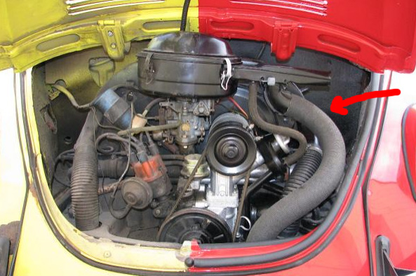

paistab, et talveralli ei tule just troopiline. On kellelgi kaubaks või laenuks komplektset karbussi, mida külma ilma korral "hot swapiks" kasutada? :)

Pisut off-top, kuid mäletades su eelmise talve seikluseid, oli juba too kord mõte sulle pakkuda ühte BBT pakutavat asja - karburaatori soojendit. Nüüd küll juba hilja (ei jõua seda kohale tarnida), kuid ehk järgmiseks aastaks?.. :wink:

mootori tarbitava õhu saaks ehk kusagilt soojemast kohast võtta :?: Summuti soojavahetist? Salongist?

Andres - ära hoia end teinekord tagasi: soendus oleks küll viisakas lahendus :)
Joosep - mul liikus mõte kas sinnapoole. Mootoriruum (lihtsalt õhuvõtuvoolik minema) ja soojusvaheti olid mõttes. Salongi peale ei mõelnudki - see oleks hea idee, kui viisakalt (st kere augustamata) kohale jõuab. Vaatab seda asja.
...aga "lisakarpa" kuluks ikka ära.
Re: ost / laen: pict31
kui kõik jupid on õieti kohal, siis on tehas lausa ju ette näinud sooja õhu võtmise. toimub see (tavaliselt) paremalt poolt tõukurvarraste juurest

Teet kirjutas:Andres - ära hoia end teinekord tagasi: soendus oleks küll viisakas lahendus :)
Ainus viga, et ta 12V tahab...
Many older beetles often have problems with freezing of the intake manifold. The problem is often fouled is in the heating tubes of the intake manifold is hoped. This can be checked by the demon outlet cover and the heating tube by blowing. If no air comes through the tube is blocked so the manifold containing less exhaust heat can receive. You can try the tube to get free of carbon deposits, but often this works not. The simplest solution is to install this electric heater manifold. This is around the intake manifold mounted (under the carburetor) and connected to the + side of the coil (the other wire is the ground). If the engine is started electrically heated intake manifold, which can not position vinden.Toepasbaar freeze on all standard manifolds and manifolds of focus you put bigger carbs. Only suitable for 12 volts.
Ja 40€ on ta hind.
