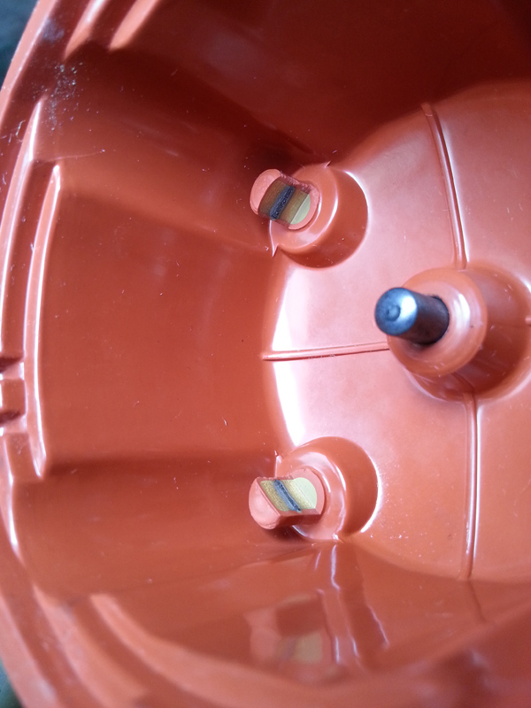

täna jälle, jagaja kaas ei olnudki väga vana, nii eelmise suve keskel pandud
sõidan nüüd teist nädalat oma bussiga ringi, seni ei mingeid probleeme ja
järsku täna hakkas teel Raplasse turtsuma, siis sõitis veel oma kaks kilomeetrit
ja kõik
suri täiesti hingetuks, ei mingit törtsu ega märki elust.
Vaatasin silmaga kõik voolikud ja muud asjad üle, oli nagu korras ja
siis tuli meelde, et ka enne sama probleem juba olnud - jagaja kaanel kontaktid!
Nüüd oli mul kohe istma alt uus võtta ja kohe kui vahetatud, ärkas buss ellu ja sõitis nurrudes edasi.
Tegin pildi. Mis siis sellist asja põhjustab? või ongi normaalne, et seda kaant tuleb paar korda aastas vahetada?
ei olnud teine pealt tolmusekski jõudnud minna.

Re: meie roheline buss. 1977
See pole tegelikult normaalne ja nii ilusa kaanega võiks veel 5 aastat sõita Ausaltöeldes müstiline. Ehk aitaks multimeetriga kontaktide mõõtmine ja nihkkaliibriga sobivuse mõõtmie vea jälile....
- kaupz
- Postitusi: 858
rootori sees on ka mingi vigur? (takisti?)
äkki on küünlad liiga moodsad mis säristavad kõrgema voldiga ning kultab kaane kontakte.
süütepooli vahetus ?
Kood: Vali kõik
Like platinum, iridium is used to prolong the life of the plug but it also has higher resistance than a traditional copper plug. Higher resistance means higher voltage required to make the spark. The iridiums were designed for modern high-voltage ignition systems that are capable of 100k volts or more.
http://forums.pelicanparts.com/porsche-924-944-968-technical-forum/489543-what-causes-burned-distributor-cap-terminals.html

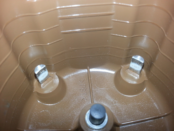

Nii,
vahetasin rootori ja panin ka veelkord täiesti uue kaane.
ja tellisin saksast isegi originaal w8cc Bosch küünlad, mis on siis copper mis iganes asjaga.
Viimane sõit lõpes köie otsas.
ja huvitav, kas see on lihtsalt kokkusattumus, et just esimesel maanteesõidul peale vahetust, ehk siis kõrgetel pööretel?!?
Enne sain nii nädalajagu linnas ilma igasuguste probleemideta ringi vurada ja kohe kui esimese
maanteeotsa ette võtsin ja kusjuures täpselt sama kohapeal kus eelmine kordki nii ~20km linnapiirist,
jäi buss hingetuks. Enne suremist tegi paar turtsatust
ja paar pauku. Seekord siis vaatasin jälle kaant ja oli väike kiht peale tekkinud. Võtsin jällegi uue kaane, panin peale,
läks käima ja sõitis täpselt 3 km, siis oli kõik ja ka sel uhiuuel kaanel juba natuke jäljed kontaktidel peal.
Peale seda ei andnud enam ühtegi lootust käivitumiseks...
Kas siis süütepool? küünaljuhtmed (on veel nii 4 aastat vanad)? mis veel?
ja küsiks veel niipalju, et kui mingi asjaga neid klemme puhtaks kraapida ja ka rootori serva, et kas see on nö mõttetu tegevus, et kui
kärsanud, siis uus?
Akki siisk vale rootor, et hukkab kaane kontaktid nii kiirest. Panid uue peale ja veidi aja parat sama jutt.
- kaupz
- Postitusi: 858
Pane ikka uus süütepool, pole küll kuulnud et s.pool rikki läheks sellisel moel, et hakkab liiga kõrget pinget tootma, aga mine tea.
Kas see kaan vale koha pealt ära ei põle. Rohkem all pool vertikaalse pinna peal ei peaks jälg olema ?
Rootor liiga lühike ja siis taob sinna üles serva ?
Laagrid läbi oleks, siis lõhuks kaane plastikut kui vastu käiks.
Geneka laadimispinge kõrgematel pööretel ? (olen vahetanud ühe mis pööretel liiga kõrget volti tootis, varasem pingeregulaatori vahetus ei aidanud. tea kas siis oli mõni rootori mähis lahti.)

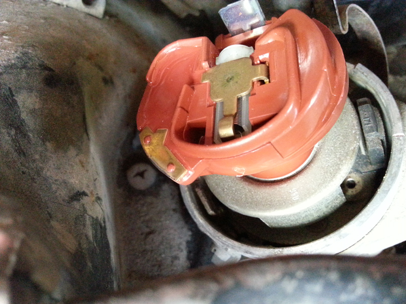

see kostub hea ja loogiline mõte. Esialgu ei saanud ma ülaloleva kaanepildi puhul arugi, mis sel kaanel häda peaks olema - et nn tööpind, mis on jagajaga risti ei oma ju mingeid jälgi. Tähelepanelikumalt uurides saab alles sotti, et oksüdeerumine vaatab vastu vähemasti minu jaoks võõras kohas ehk kaane otsapoolsel tasapinnal.kaupz kirjutas:Kas see kaan vale koha pealt ära ei põle. Rohkem all pool vertikaalse pinna peal ei peaks jälg olema ?
proovi muid rootoreid. Mul pole kahjuks jagada - kogu jupihunnik sai Ida-Virru viidud...

Nii,
panin korraga uue kaane (Bremi, korralike vask kontaktidega) uue rootori, ka kallim pöörete piirajaga ja ka uue süütepooli
ning nädala sõitsin mööda linna ja kõik toimis, siis täna käisin Kuusalu lähedal, sinna sõitis ka ilusti ja 80km/h kiirusega
kuid tagasiteel Tallinna piiril jõnksutas korra, ja suri välja sõidu ajal. Kontaktid kaanel jälle kärssanud ja vasest kontaktidele
jääb siis selline must tahm peale. Kraapisin selle noa otsaga maha ja sai koduni sõita.
küünlad on ka uued Bosch omad ja selle copper sisuga.
Kuid mis jama see selline on?
tundub, et tekib see kärssamine just siis kui maanteel sõita, ja kiirust ei ole mul kunagi üle 80km/h. Kas mingi timingu probleem äkki?
Küünlajuhtmed ei tohiks ju lugeda ja mida seal veel saab vahetada?
Konde jagaja küljes ? [või see oli ainult 12v kontakti kustutamiseks?]kaupz kirjutas:Laagrid läbi oleks, siis lõhuks kaane plastikut kui vastu käiks ?
Suure takistusega juhtmed koormavad kontakte.
Soovitatakse vanale kaanele augud puurida ja vaadata rootori joondust, et liiga serva peal ei ole süüte hetkel.
http://speedtalk.com/forum/viewtopic.ph ... b0#p108883
If your wires have too much resistance or your plug gaps are too wide, you will put more load on the cap and rotor.
