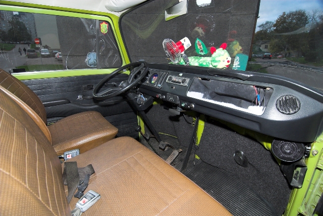

keskmine istmerida tõstetud väikeloomade tuppa hoiule
lisatud taha suur ettetõmmatav vineertahvel, et tekiks magamistasapind ja soetatud pehmenduseks 200X140cm vatimadrats
uus summuti tagapütt, Style käest
ainult AM sagedusega orig. Raadiole 3,5 pulkpistik sisend lisatud, siin teemas ka natuke täpsemalt: http://www.beetle.ee/foorum/viewtopic.php?f=6&t=1077 Pilt
ees stabilisaatori varras vahetatud
lisatud esilaternatele 'kulmud'
vahetatud tagumised rehvid
karburaatorite puhastamine
installeeritud ka uuema cd/autoraadio ühendamisevõimalus, et kui pikemaks väljasõiduks läheb, siis ei peaks ainult telefonist või mp3 mängija muusikaga piirduma

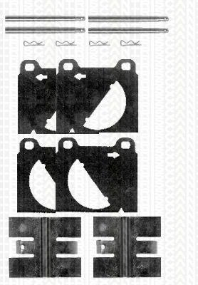

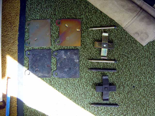

üks asi mida keegi läheduses ei paku on esipiduriklotside tagused plekist plaadid! (ingl. k Retaining plate ja ATE versioon)
Minul on ka need ära korjatud ja arvan, et sama siin paljudel.
need ei ole küll hädavajalikud asjad, aga hoiavad ära vilistamise!
tavaliselt pakutavad komplektid neid plaate ei sisalda
Kui kellegil hakkab silma! või äkki kellegil vedelevad, ma oleks huvitatud!
remondikomplekt koos plaatidega

Noh, siit saad endale tellida: http://www.ersatzteile-info.de/index.ph ... 460-0157.2
Või siis vastu võtta minu pakkumise :) Lucas'e paig.komplektile 200 krooniga
Minu arvates peaksid need plekid küll sama(väärse)d olema.
martr
Postitusi: 188
Re: meie roheline buss. 1977
Postitus Postitas martr »
nuvot, igaltpoolt lugedes on pildi järgi need Girling piduritele, mul on ATE!
võibolla lähevad peale isegi, aga..
näiteks see plekk, mis klotse laiali lükkab on mul just selline nagu minu postitatud pildil.
nüüd sinu pakutaval pildil on ka see plekk teistsugune.
Kas keegi oskab kinnitada nende suure auguga plekkide sobivust?!
Klotsitagune plekk on kindlasti üks ja sama, sest klotsi ennast on vaid üks variant. Suporti vahe on Lucasel ja ATEl - siit ka erinevad "vahe"plekid

Sakslased ütlesid nii:
Hallo,
eine Lieferung nach Estland ist leider nicht möglich.
muidu hind oleks olnud isegi väga hea!

vilinaid hoiavad jah need plekid ära just tänu sakkidele, igatahes selle kevade investeering mul bussil olid pidurid, puhuti siit sealt torud läbi, mõni vahetati ja paigaldati siis need plekid ja nüüd sõidab ja veereb kohe paremini - ei vilista ja ei kiilu miskit kinni.
