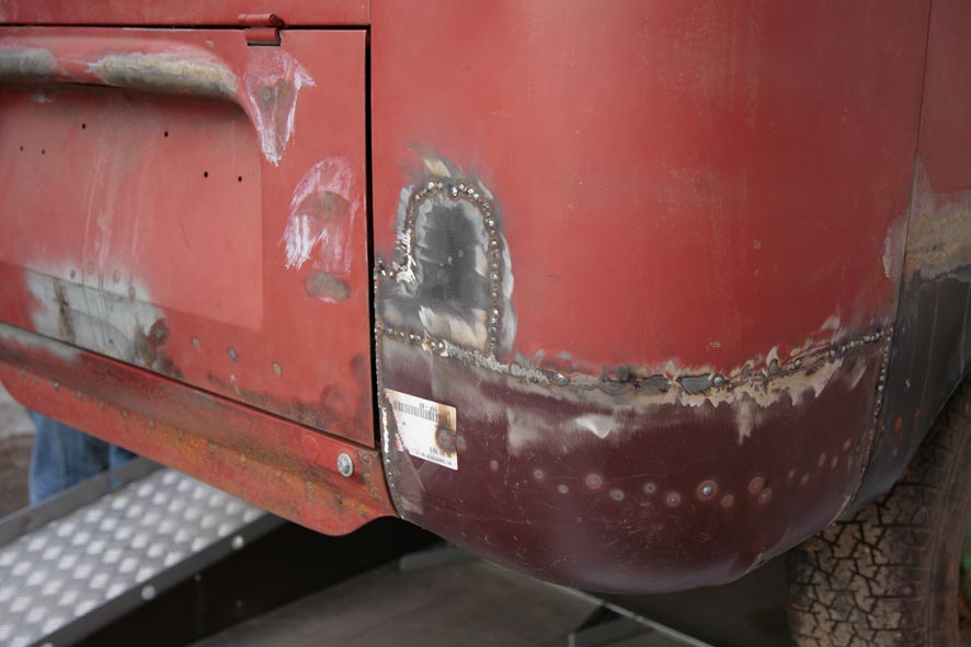

Ot et mõhh: tagatulede augud oled kinni keevitanud.
Kustomiseeritud tuled paned?
Re: 1971 T2
Postitatud: T Apr 20, 2010 2:41 pm
Postitas ingmar
minu info kohaselt tulevad jah. samas... ega remondiplekid tulevadki neid pahatihti ilma aukudeta (t2a ja vanematel vähemalt)
Re: 1971 T2
Postitatud: T Apr 20, 2010 3:03 pm
Postitas Style
S..tume teema täiesti ära
T2a taganurga plekk on nii madal, et ei ulatagi tuleauguni. Nii et siin siiski omalooming
Re: 1971 T2
Postitatud: T Apr 20, 2010 3:31 pm
Postitas ingmar
style, neid nurki on eri kõrgustega. st "kõrge" ja "madal". see plekk seal pole omalooming. nurgad, mis ma Folkwageni tegemisel ostsin (kurat teab kust), ulatusid ka ilusti tuleaugu alumisest servast üle
siin on juba mul augud sisse lõigatud
Re: 1971 T2
Postitatud: T Apr 20, 2010 3:32 pm
Postitas ingmar
äh, alles nüüd vaatasin. style, kesse viitsiks kleepida "hinnasilti" isetehtud plekile?
Re: 1971 T2
Postitatud: T Apr 20, 2010 10:36 pm
Postitas Style
ingmar kirjutas: nurgad, mis ma Folkwageni tegemisel ostsin (kurat teab kust),
Kust sa ikka osta need võisid!
Jään siiski oma arvamuse juurde: see plekk ulatub täpselt tule alaservani. "Kõrget" plekki meie maal pole liikumas nähtud.
Re: 1971 T2
Postitatud: T Apr 20, 2010 10:38 pm
Postitas onurenka
Tuledega jah, et uutel custom tuledel on ainult väikeseid juhtme ja kruviauke vaja.
Need taganurgad olid jah ilma aukudeta, ju siis oli arvestatud et ise lõikad(saab alumise serva kõrgust regullida, äkki)
Re: 1971 T2
Postitatud: T Apr 20, 2010 11:05 pm
Postitas ingmar
Style kirjutas:"Kõrget" plekki meie maal pole liikumas nähtud.
kui sa viitasid, et sain sinu käest plekid, siis sa müütasidki mulle kõrged. igal juhul keevitasin ise kõrged plekid külge ja ka need renee bussi omad on kõrged. nad ei kata tuld palju, mõned cm, aga ikkagi katab
