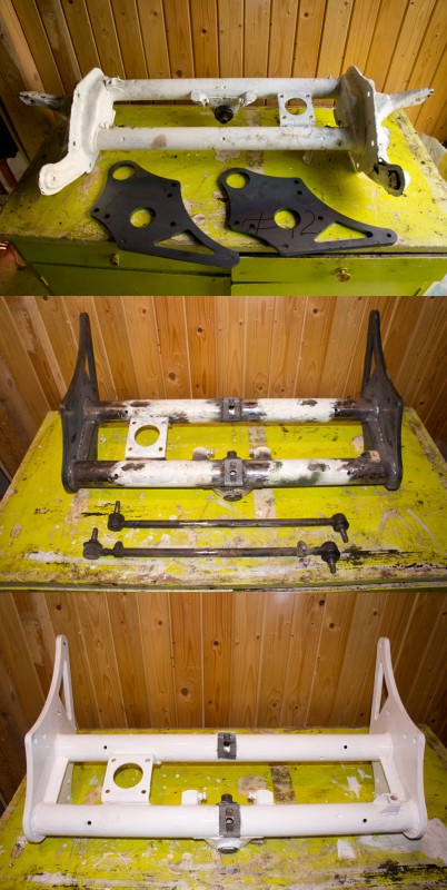

Projektile vist sai jälle eluvaim sisse puhutud, peale paariaastast pausi. 2 nädalat tagasi lõikasime esisilla kitsamaks. See nädalavahetus kukkus garaazilagi alla, suure vihmalekke tõttu :x Õnneks bussiga korras kõik. Kuna pole seda blogi uuendanud pikka aega, siis on ka kõik paroolid meelest läinud. Tähendab, et jätkan Siin projekti käekäigu tutvustamisega.

Esisilla kitsendamine 10cm võrra.
