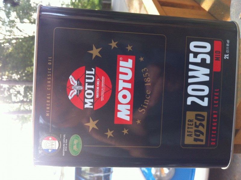

Ensa arvates ostsin poolsyni aga karbi avamisel selgus, et mineraal.
Seega myyn Motul mineraaloli 20W50. Oli on 2-liitristes plekist kanistrites. Yhe kanistri hind 20€
