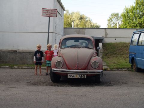

Siia siis suurt prügi maha panna ei tohtinud. Seega ...
Suuremõõdulise prügi mahapanek keelatud.jpg (53.43 KiB) Vaadatud 17568 korda
... tuleb "prügi" ellu äratada!

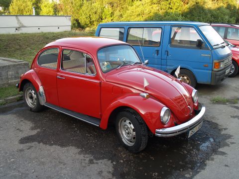

tänud. Sain siis lõpuks mõningad pildid ülesse.
Natukene siis ka pulmaseiklustest!
Reedel sai siis autole kindlustus tehtud ja treileril Tallinnasse sõidutatud. Seal läbis ta "üli edukalt" ülevaatuse - mootor ju ikkagi kuidagi töötas. Edasi läksid lahti testi sõidud.
Esimene suurem jama 300 m pärast - pidurid suurest "ülevaatamisest" kinni jäänud. Egas midagi auto treilerile - töökoja juurde ja mõtteid mõlgutama. Tänud jällegi Annesele, kes oskas välja pakkuda mõtte, et õhk on süsteemis ja sellepärast klotsid tagasi ei lähe. Lasime 500ml pidurivedelikku süsteemist läbi ja pidurid töökorras.
Testisõit - kui mootor soojaks hakkab saama kaotab auto jõu ja ei suuda oma eesmärki täita - inimesi punktist A-punkti B viia!
Kuna aeg oli hiline ja pulmaauto vajas ka kaunistamiseks ettevalmistusi põrutasin auto treileril Kohilasse. Teepeal andis Vaido juhiseid kuidas klapid reguleeritud saaks, et siis peaks ju mootor tööle minema.
Kohilas keerasin siis klapid paika - Annese soovitusel tegime vaheks 0,15mm asemel "tiheda" 0,20mm. Jah osad klapid olid ikka kinni kah!
Tetisõit - külmalt sõidab ja soojalt kaob jõud.
Kell oli vahepeal hakanud keköötundi taguma, kui kõik võimalik kontrollitud ja mõtted otsa saamas, kuna selgus, et 1 ja 3 silindri küünlad ei tööta. Tänud Vaidole. kes interaktiivselt saunalavalt nõuandeid jagas - küünlajuhtmete test paljastas vea! Öösel - Kohilast küünlad? :( . Vaido võttis vahepeal tugevat Eestlase mõistust teravdavat õlle mõdu ja tuli välja mõõtega, et Kohilas ju sapakaid peaks ikka leiduma! Mõeldud - tehtud. Tuli välja, et peremehel vastav isend garaaziz! Küünlad Venelaselt maha ja germaani kultuuri esindajale peale. Oh sa imet - oligi autosse uus elu sisse puhutud ja Laupäevane pulma sõit võis Alata. kell oli selleks punktiks löönud uue päeva teist tundi.
Igatahes on ta taas tänavatel tagasi ja mõõdab taas kilomeetreid. Nüüd ei jää muud üle, kui sügisel auto seda "tarkuse mõdu" täis laduda ja sügis üritusele kohale põriseda! :D

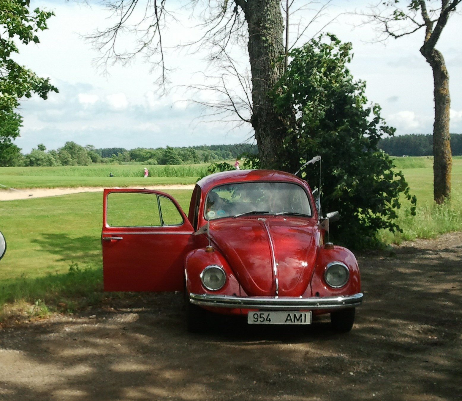

Taaskord on minu masin koopast välja aetud ja ühe pulmasõidu osaliseks saanud. Tundub, et kui keegi olulist sündmust esile ei kutsu ei liigu midagi. Jutt kuidas kõik teoks sai on pikk ja seega sellest mõni teinekord, kuid olulisim on mis ära tehtud sai.
Uus pidurisüsteemi hüdraulika (peasilinder tagumised silindrid, klotsid, esimesed sadulad ja klotsid). Kuna esipidurid kippusid ikka peale jääma vahetasin Vaido soovitusel ka esimesed piduri voolikud - sobivad passati omad pikkus 34 cm.
Tulemuseks igati tip top pidurid, mis ülevaatuse mehed oma stendi töökorras olekus kahtlema pani - 1% esipidurite erinevust.
Jama ikkagi veel kütuse peale andega. Kogu pulmasõidu istusin autol sabas, et juhul kui ära kooleb saab kähku mutrivõtme külge panna, kuid põrnikas on aus auto teeb vajalikul hetkel oma töö ära.
Annese ja Vaidoga konsulteerides sai selgeks, et pealevoolu toru võib umbes olla. Laupäeval korraldasin sii ürituse, kus paak sai mahavõetud kogu süsteemi voolikud lahti kakutud nin süsteem suruõhuga läbi puhutud. Paagist tul seda soga ikka päris kõvasti. Tulemuseks oli üsna ribas minek ja mootor töötab täpselt nii kuidas peab.

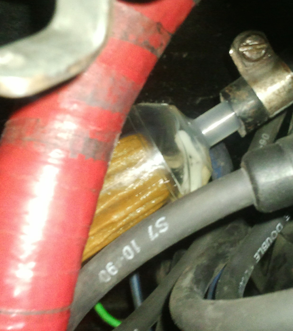

Täna siis linnavahel tiirutatud ja tundub, et peale ande torustiku puhastamine on andnud soovitud tulemuse - auto sõidab ja teeb seda täie naudinguga! :rock:
Õhtul vaatasin korra tagaluugi alla ja ennäe imet, mis ma filtrist kõik leidsin
Tundub, et see valge tükike, mis nüüd on lõpuks filtrisse jõudnu oligi kõikide probleemide põhjustaja.
Lähiajal võtan kätte ja vahetan kütuse toru alates paagist kuni pumbani ära. Annese soovitusel panen plastikust, et oleks kindel ja vastupidav asi!
