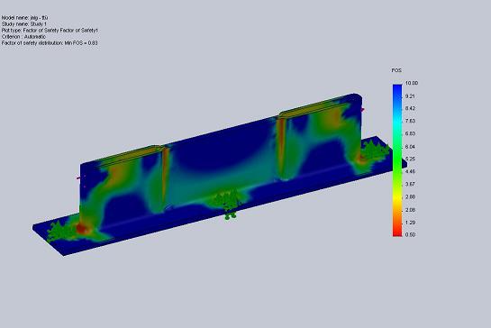

Oleme hetkel lisaistmete kinnituste projekteerimise juures (attachis üks esimene pingemomendi simuleerimise joonis, millised jõud hakkavad tudengibussis mõjuma lisaistme jala kinnitusele), aga nagu olen saanud teada, siis pole vahet, kas laseme istmed paigaldada sertifitseeritud firmal või teeme ise, sest ARKist niikuinii heakskiitu ei saa...

- Manused
- Bussi istme jalg.jpg (14 KiB) Vaadatud 12864 korda
