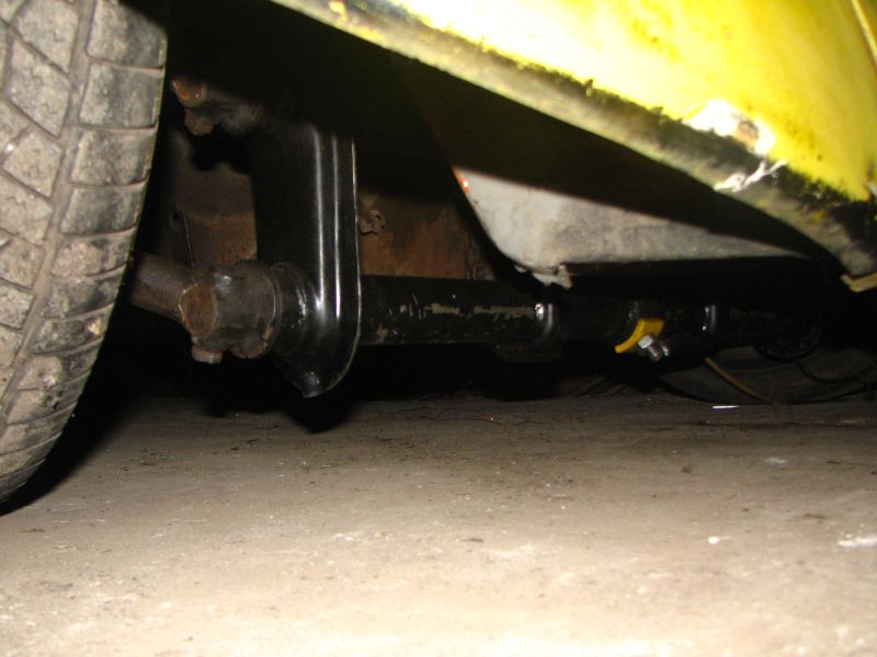

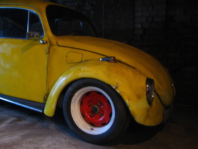

Mul on esimese otsa madaldamise kadalip läbitud,tagumine ootab oma järge kevadel.Sai us ja ast tellitud uus esisild,kus need reguleerimis värgid küljes ning teised amordid.Praegu muidugi see jama ,et rattad käivad keerates koopasse,muidugi on olemas ka kitsamad sillad aga need olid kordades kallimad.
Eks peab ette lihtsalt kitsama velje panema.
Hetkel siis selline
Hetkel siis selline
12 0131.jpg (55.15 KiB) Vaadatud 13580 korda
alt
alt
12 0161.jpg (64.68 KiB) Vaadatud 13580 korda
