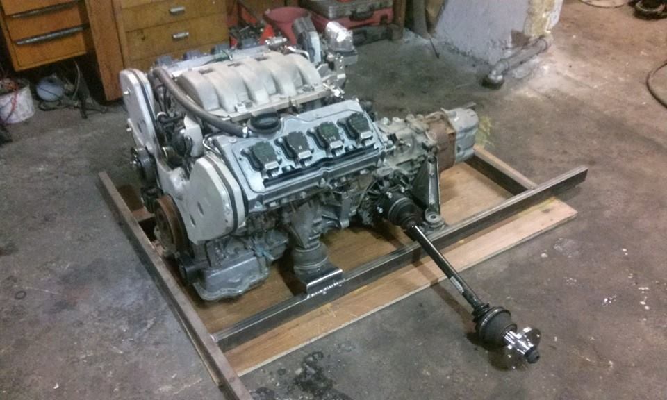

Olid mootori koodidega väiksed "issued" nimelt on plokk 220kw oma õhulugeja ja aju 250kw oma palju tal nüüd tegelikult jõudu on on teadmata sest suurim vahe on kaantes. tulevikku vaadates olen tema ülelaadimises nii kindel, et ei hakka praegu isegi korralikku väljalaset tekitama ja kasutan originaali (Kusjuures ka seal on runnerid eraldatud erinevalt bmw V8sast. Ma lihtsalt ei oska ühe korraga ja lõpuni valmis teha ning nautida....tahan ikka NA V8sat tunda sel kerel veidi. Veidi autot õppida ja saada ta juhitavaks, pidurdavaks jne.
Pesin mootori korralikult puhtaks ja ühildasin mõõtmiste tarbeks ka käigukastiga. Veendusin ka selles, et mu 240mm nissani sidurid sinna mitte kuidagi ei sobi.
Pooltelje tsentrist mootori esimese otsani on vähem kui 70cm....seega on istmeni ca 20 cm miks ma tema mahtumises kindel olin tulenev sellest, et kunagi väga ammu oli mul üle audi R5 turbomootor mida ma sinna mõõtsin ja too oli pmt täpselt vastu istet
Tirisin veidi laiali ka originaal juhtmestikku ja eraldasin sealt ühe aju, miski releekarbi, ühe kaitsmepesa ja mitukümmend meetrit kaablit.....vähemalt veerandi juhtmestiku kaalust. Ja tulemus on suht arusaadav ja minimaalne. Arvestades, et seal on ka 8 pihusti ja 8 süütepooli, 2 lambda, 2 deto anduri jne otsad siis võiks öelda, et pistikuid on üsna vähe. Ilmselt oleks neid poole rohkem 40v mootori korral.

Tere jõudu on sul aga tahtmist ma olen mõeldud panna V8 t3 doka peale koos automaatkastiga aga pidasin seda väga väga suureks tööks.
nähes sinu entusiasmi tundub ,et minu projekt on kuke pea
Teglikult üks küsimus ka kuhu radiaatori paigaldad ?

Paneksid siis kasti? või noh T3 kast nii kõrge, et suuresti kasti alla vist.
Radikas kuhugi tagaossa...ilmselt originaal õhuavade lähedusse pmt lapiti või väikese nurga all ja vaid ventidele lootes (St et need tuleb korralikud leida) Viisin VR6 jettal pagassi ja võtsin kõhu alt õhu ja lasin numbri tagant välja....toimis kah kuni summutipütt tagaosa õhuliikumist niipalju muutis, et isegi maanteel pidi vent sees olema.....enne seda käis vendita nii suvel kui talvel. Veel lahedam oleks kui kunagi teeksin need küljetaskud ära mis mul samuti pikalt plaaniks on olnud......ja siis paneks 2 radikat....1 kummagile poole.....kujutad ette küll, kus juba uksest alates hakkab õhuvõtt külge sisse jooksma ja siis lõpuks tiiva juures a-la 25x35cm avad tekitab

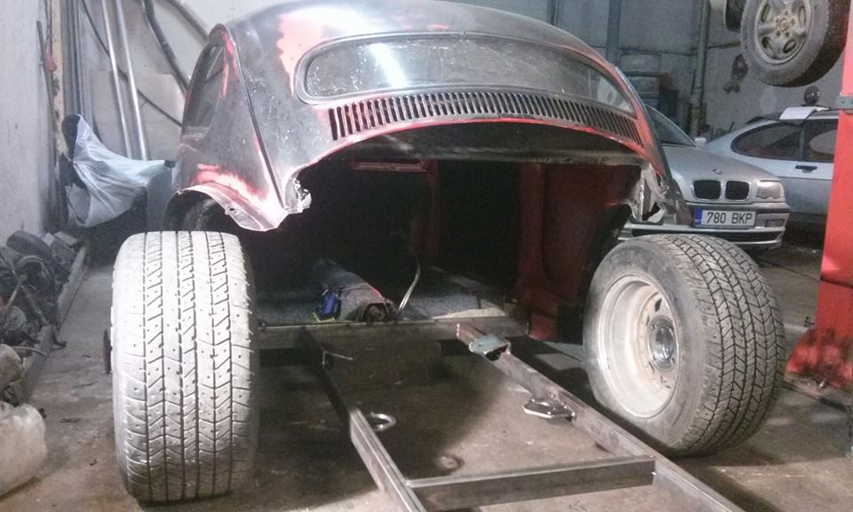

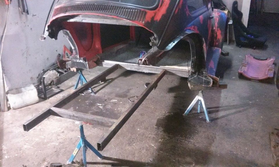

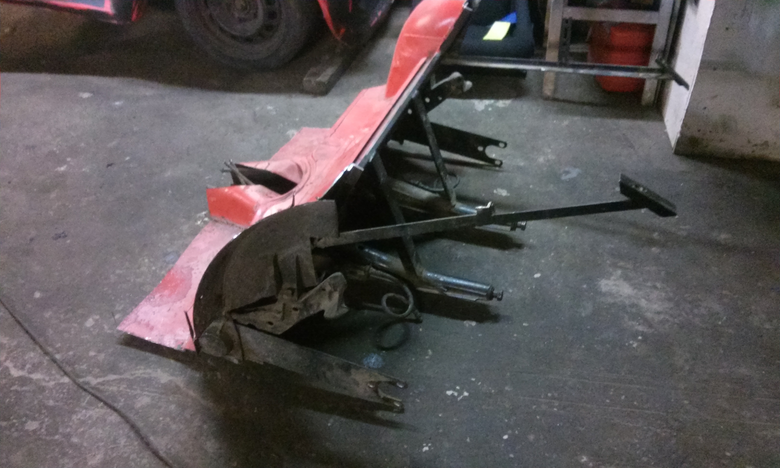

Viimane pilt maas:
Hangitud: Kasti käpad, rummud, laagrid, poolteljed. Tellitud ka immo likvideerimise vidin.
Nüüd võib mootori üles tõsta, saan raami ka altpoolt üle keevitada ja tugevdused lisada ning selle suurusega augu auto keresse lõigata. Mootor ~2cm raami alumisest servast kõrgemal, seega hea sile pind ka põhjakatte vms tarbeks.

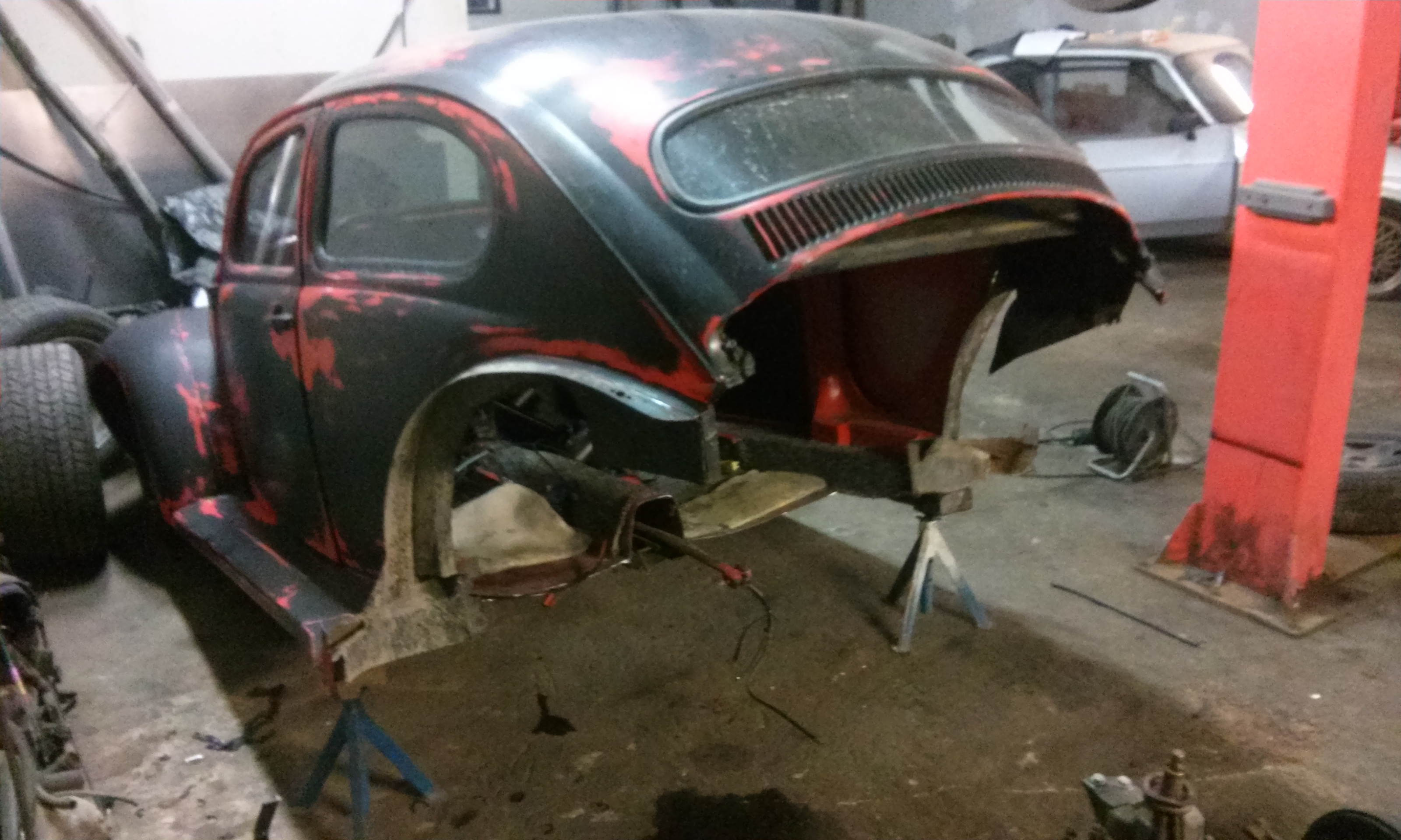

oi oi oi
täitsa katki
täitsa katki

kust Sa teadsid, et mul on tulemüüri vaja? Igatahes tubli initsiatiiv
Re: VW 1300 ´69
mul veel 1 laip ribadels lõigata, kui huvi anna teada mis vaja aga kiiresti

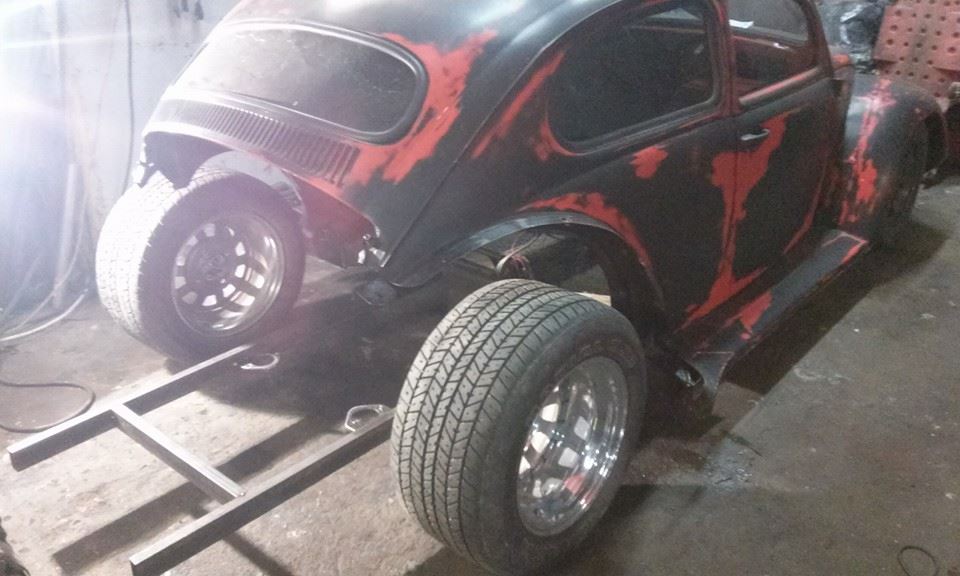

Progress üsna väike sest mõõtmist ja arvutamist oli palju. Asend sai nii valitud, et tänavatel saaks madalana cruiseda, põhi oleks sile ja poolteljed teepinnaga risti kui auto on madal või kui slikiga startides tagaosa maha veab. Kui tuleb idee rohkem dragi suunas liikuda saab mootoripadjad asendada millegi tummisega, mootorit selle abil 5cm langetada ning siis saab autot ka rohkem tõsta kui suured rehvid seda nõuavad

ootame huviga lõplikku "sillatala" kinnituste geomeetriat. Sul on tagaots (hetkel) eriti "hõre" ning mu fantaasia on usutava lõpptulemi kujutlemiseks liiga piiratud
see "õhu peale" asjad plaanimine võtab tõesti ulmelise aja. Aga see ei ole koht, kus kiirustada...
