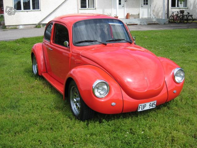

Jah, veidi kumerad on nad köik, kuid üks neist (ilmselt siis see1303) on juba silmaga nähtavalt vägagi kumer ja üksjagu suurem ka. Vöiks lausa öelda, et nagu noor panoraamklaas. Tuu keerab nagu katuse poole kah ära. Tavalisel pörral ei ole see kumerus nii silmatorkav.

Edit: Ahjaa, mind lolli, taipasin alles nüüd su pilti vaadata ja sul ongi see suurem ja kumeram variant. Tavaline on selline:
Hmm, aga mul tundub ju samasugune olevat? Ma nüüd ei teagi, see autoklaas.ee-s räägiti, et nad ikka katasloogi järgi tellivad. Ja sealt siis öeldi, et sellele margile sirge klaas. No selles ongi probleem, et kui väikse kumerusega lugeda sirgeks nende arust.

Nüüd su pilte korralikult vaadates jääb jah mulje et sama klaas sul, hakkan vist pimedaks ka juba jääma, tuleb vist valget keppi ostma minna enne kui hilja...Aga siis sa saad ilmselt ikka öige klaasi, sest see on see sirgem variant. Kumeram on selline:

90Deville kirjutas:Nüüd su pilte korralikult vaadates jääb jah mulje et sama klaas sul, hakkan vist pimedaks ka juba jääma, tuleb vist valget keppi ostma minna enne kui hilja...Aga siis sa saad ilmselt ikka öige klaasi, sest see on see sirgem variant. Kumeram on selline:
