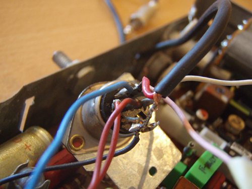

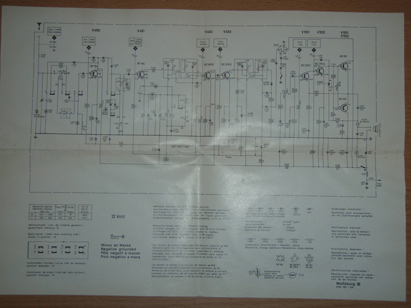

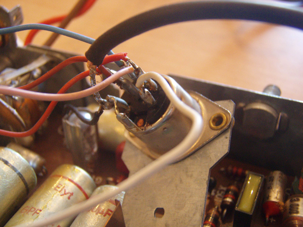

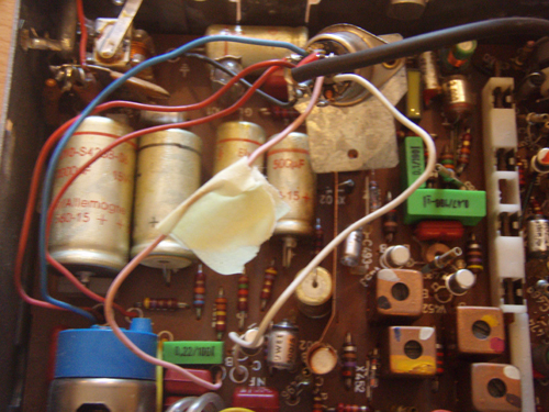

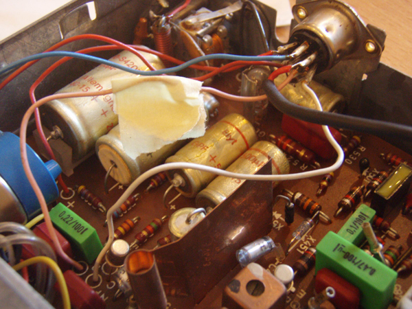

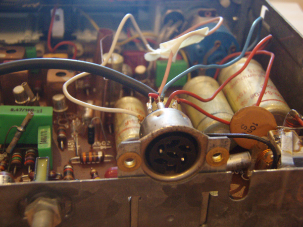

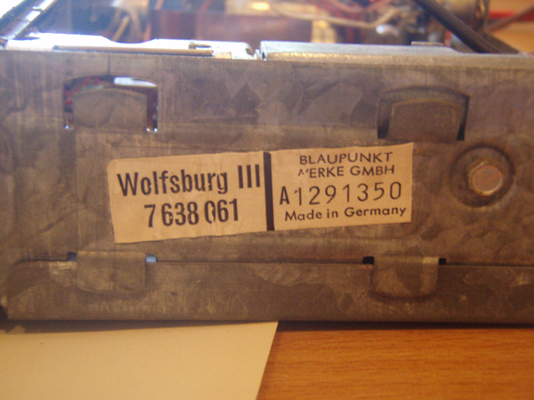

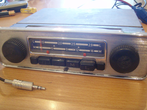

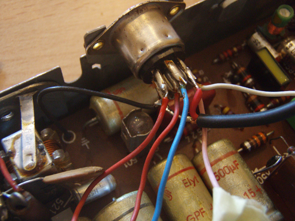

võtsin lahti oma bussi raadio, millel siis ainult AM sagedus, ei mingit FMi ega kassetikat, leidsin kaane alt ka skeemi ja tuli mõte, et prooviks tuttava tuttaval elektroonikast jagajal sinna tänapäevane pistik lisada, et saaks näiteks mp3 mängija külge ühendada.

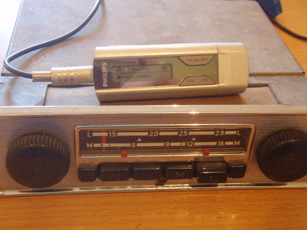

sai ära ühendatud ja asi töötab - ühendad aga suvalise 3,5mm (on vist!) pistikupesaga asja külge - keerad raadio käima ja tuleb AM sahina asemel ilusti muusikat!
lisan mõned pildid ka, et kui kellegil sama asi bussis/põrnikal, siis saab igatahes asja!
see jämedam must juhe on siis juurde lisatud!

martr kirjutas: sai ära ühendatud ja asi töötab - ühendad aga suvalise 3,5mm (on vist!) pistikupesaga asja külge - keerad raadio käima ja tuleb AM sahina asemel ilusti muusikat!
Ainus viga, et mono hääl on...
