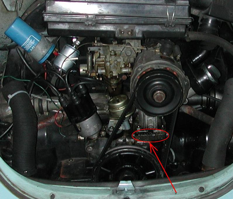

90Deville kirjutas: Kas oskad äkki kiirkoolituse teha mulle, kust ma näen mis mootoriga tegu on?
Tänud
Mootori kood on generaatori postamendi all. Proovin otsida ka pilti, kus see asub.
Viimati muutis Style, T Juun 03, 2008 11:40 pm, muudetud 1 kord kokku.
ja olenevalt, mis on esimene täht või täheühend:
D 1200ccm 25kW/34HP
F 1300ccm 29kW/40HP
AB 1300ccm 32kW/44HP
AR 1300ccm 32kW/44HP
H 1500ccm 32kW/44HP
AG 1600ccm 32kW/44HP
ACD 1600ccm 34kW/46HP
AL 1600ccm 35kW/48HP
B 1600ccm 35kW/47HP
AD 1600ccm 37kW/50HP
AF 1600ccm 37kW/50HP
AS 1600ccm 37kW/50HP
